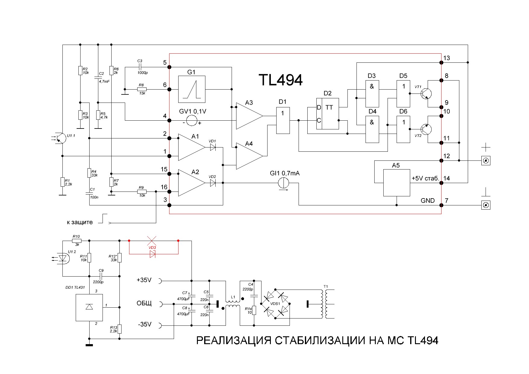

УЗЕЛ УПРАВЛЕНИЯ.
Здесь мы очень подробно рассмотрим работу TL494 в режиме стабилизации.
Генератор пилообразного напряжения G1 служит задающим. Его частота зависит от внешних элементов C3R8 и определяется по формуле: F=1/(C3R8), где F- частота в Гц; C3- в Фарадах; R8- в Омах. При работе в двухтактном режиме (наш ПН как раз и будет работать в таком режиме) частота автогенератора микросхемы должна быть в двое выше частоты на выходе ПНа. Для указанных на схеме номиналах времязадающей цепи частота генератора F=1/(0,000000001*15000)=66,6 кГц. Частота импульсов на выходе , грубо говоря, 33 кГц. Генерируемое напряжение поступает на 2 компаратора (А3 и А4), выходные импульсы которых суммирует элемент ИЛИ D1. Далее импульсы через элементы ИЛИ – НЕ D5 и D6 подают на выходные транзисторы микросхемы (VT1 и VT2). Импульсы с выхода элемента D1 поступают также на счетный вход триггера D2, и каждый из них изменяет состояние триггера. Таким образом, если на вывод 13 микросхемы подана логическая «1» (как в нашем случае – на вывод 13 подан + с вывода 14), то импульсы на выходах элементов D5 и D6 чередуются, что и необходимо для управления двухтактным инвертором. Если микросхему применяют в однотактном Пне, вывод 13 соединяют с общим проводом, в результате триггер D2 больше не участвует в работе, а импульсы на всех выходах появляются одновременно.
Элемент А1- это усилитель сигнала ошибки в контуре стабилизации выходного напряжения ПНа. Это напряжение поступает на вывод 1 узла А1. На втором выводе- образцовое напряжение, полученное от встроенного в микросхему стабилизатора А5 с помощью резистивного делителя R2R3.Напряжение на выходе А1, пропорциональное разности входных, задает порог срабатывания компаратора А4 и, следовательно, скважность импульсов на его выходе. Цепь R4C1 необходима для устойчивости стабилизатора.
Транзисторный оптрон U1 обеспечивает гальваническую развязку в цепи отрицательной обратной связи по напряжению. Он относится к цепи стабилизации выходного напряжения. Так- же за стабилизацию отвечает стабилизатор параллельного типа DD1 (TL431 или наш аналог КР142ЕН19А).
Падение напряжения на резисторе R13 приблизительно равно 2,5 вольт. Сопротивление этого резистора рассчитывают, задавшись током через резистивный делитель R12R13. Сопротивление резистора R12 вычисляют по формуле: R12=(Uвых-2,5)/I" где Uвых- выходное напряжение ПНа; I"- ток через резистивный делитель R12R13.
Нагрузкой DD1 являются параллельно соединённые балластный резистор R11 и излучающий диод (выв. 1,2 оптрона U1) с токоограничивающим резистором R10. Балластный резистор создаёт минимальную нагрузку, необходимую для нормального функционирования микросхемы.
ВАЖНО. Нужно учитывать то, что рабочее напряжение TL431 не должно превышать 36 вольт (см. даташит на TL431). Если планируется изготавливать ПН с Uвых.>35 вольт, то схему стабилизации нужно будет не много изменить с соответствующим подбором некоторых деталей, о чём будет сказано ниже.
Предположим, что ПН рассчитан на выходное напряжение +-35 Вольт. При достижении этого напряжения (на выв. 1 DD1 напряжение достигнет порогового 2,5 Вольт) , «откроется» стабилизатор DD1, загорится светодиод оптрона U1, что приведет к открыванию его транзисторного перехода. На выводе 1 микросхемы TL494 появится уровень «1». Подача выходных импульсов прекратится, выходное напряжение начнет падать до тех пор, пока напряжение на выводе 1 TL431 не станет ниже пороговых 2,5 Вольт. Как только это произойдет, DD1 «закроется», светодиод оптрона U1 погаснет, на выводе 1 TL494 появится низкий уровень и узел А1 разрешит подачу выходных импульсов. Напряжение на выходе вновь достигнет +35 Вольт. Опять «откроется» DD1, загорится светодиод оптрона U1 и так далее. Это называется «скважностью»- когда частота импульсов неизменна, а регулировка осуществляется паузами между импульсами.
Второй усилитель сигнала ошибки (А2) в данном случае использован как вход аварийной защиты. Это может быть узел контроля максимальной температуры теплоотвода выходных транзисторов, блок защиты УМЗЧ от токовой перегрузки и так далее. Как и в А1 через резистивный делитель R6R7 образцовое напряжение подается на вывод 15. На выводе 16 будет уровень «0», так как он соединен с общим проводом через резистор R9. Если подать на вывод 16 уровень «1», то узел А2 мгновенно запретит подачу выходных импульсов. ПН «остановится» и запустится только тогда, когда на 16 выводе вновь появится уровень «0».
Функция компаратора А3 – гарантировать наличие паузы между импульсами на выходе элемента D1., даже если выходное напряжение усилителя А1 вышло за допустимые пределы. Минимальный порог срабатывания А3 (при соединении вывода 4 с общим проводом) задан внутренним источником напряжения GI1. С увеличением напряжения на выводе 4 минимальная длительность паузы растет, следовательно, максимальное выходное напряжение ПНа падает.
Этим свойством пользуются для плавного пуска ПНа. Дело в том, что в начальный момент работы ПНа конденсаторы фильтров его выпрямителя полностью разряжены, что эквивалентно замыканию выходов на общий провод. Пуск ПНа сразу же на полную мощность приведет к огромной перегрузке транзисторов мощного каскада и возможному выходу их из строя. Цепь C2R5 обеспечивает плавный, без перегрузок, пуск ПНа.
В первый после включения момент С2 разряжен., а напряжение на выводе 4 TL494 близко к +5 Вольт, получаемым от стабилизатора А5. Это гарантирует паузу максимально возможной длительности, вплоть до полного отсутствия импульсов на выходе микросхемы. По мере зарядки конденсатора С2 через резистор R5 напряжение на выводе 4 уменьшается, а с ним и длительность паузы. Одновременно растет выходное напряжение ПНа. Так продолжается, пока оно не приблизится к образцовому и не вступит в действие стабилизирующая обратная связь, о принципе работы которой было рассказано выше. Дальнейшая зарядка конденсатора С2 на процессы в Пне не влияет.
Как здесь уже было сказано, рабочее напряжение TL431 не должно превышать 36 вольт. А как быть, если от ПНа требуется получить, например, 50 Вольт? Сделать это просто. Достаточно в разрыв контролируемого плюсового провода поставить стабилитрон на 15…20 Вольт (показан красным цветом). В результате этого он «отсечёт» лишнее напряжение (если 15-ти вольтовый стабилитрон, то он срежет 15 Вольт, если двадцативольтовый- то соответственно уберет 20 Вольт) и TL431 будет работать в допустимом режиме напряжения.

На основании выше изложенного был построен ПН, схема которого изображена на рисунке №1.
