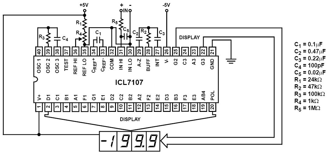

Вопросы для меня очень важны по поводу этой микрухи:
1)можно ли с помощью этой микросхемы измерять напряжения с точностью до двух знаков после точки и так чтобы без существенного изменения схемы? Это приведёт до максимального предела измерения в 19.99В?
2)Почему полностью не задействован первый индикатор?
3)Можно ли минусовый вывод прибора соединять с нулём и с аналоговой землёй(21 вывод 7107)? Это нужно для упрощения его применения!
4)Какой тип индикаторов использовать? С общим анодом или общим катодом? По схеме из даташита вроде с общим анодом для 7107, хотя в описании выходов они вроде как универсальные должны быть...
схема из даташита во вложении:
7107.JPG [74.34 KiB]

4- "с общим анодом" в статье ведь же написано...
да и что вам мешает переделать имеющиеся нерабочие сегментики так: http://radiokot.ru/lab/hardwork/14/
