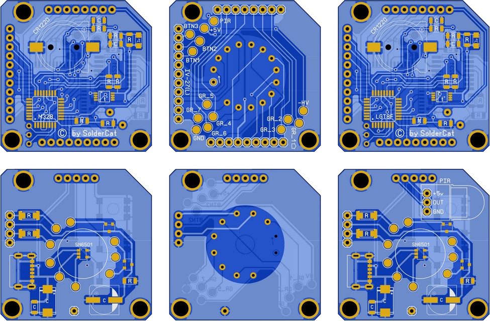

СообщениеДобавлено: Сб июн 17, 2023 20:00:56
Рейтинг сообщений: 7
Зарегистрирован: Пт сен 18, 2009 20:37:32
Сообщений: 53
Откуда: Казань
Вечер добрый.
Платы под ИВ-27М для этих часов в первом приближении получились такие (сделал по аналогии со своими платами для ИВ-18, размер оставил тот же)...
Из изменений:
- применен датчик температуры DS18B20U (тот же DS18B20, но в SMD);
- вместо фоторезистора поставил SMD фототранзистор (PT1206);
- добавил дорожку под датчик движения, но это пока в пустоту, на поработать, подумать...
По идее это не должно влиять на работу часов без изменения прошивки... остальное по схеме оставлено как есть...
Скомпановано таким образом, чтобы минимизировать количество проводов через трубки...
Количество трубок оставил три, трубки заложил внешним диаметром 4мм...
Крайние платы можно снимать полностью...
Ошибок на платах пока не нашел, но поищу... если кто-то захочет поискать, только скажу спасибо...
С уважением!

 Заголовок сообщения: Re: Часы на ИВ-27
СообщениеДобавлено: Пн июн 19, 2023 07:51:53
Сообщений: 53
Откуда: Казань
День добрый.
Немного поправил платы под ИВ-27М...
С Уважением!
pcb_f2(3)_cr.jpg [226.4 KiB]
pcb_f1(3)_cr.jpg [224.46 KiB]
iv-27m_square_pcb(3).lay6 [499.03 KiB]

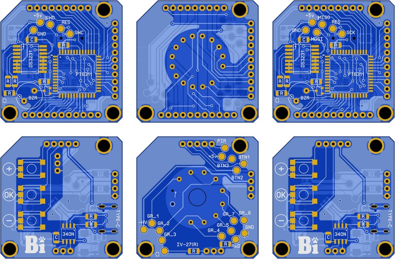

СообщениеДобавлено: Вс июл 02, 2023 20:32:10
Сообщений: 53
Откуда: Казань
День добрый.
Немного поправил платы... ошибки были... :) может не все нашел пока... :)
Добавил CH340N... и разъём type-c... так... просто так...
Ссылка со странички проекта сюда не идет...
С Уважением!
iv-27m_square_pcb(4).lay6 [452.06 KiB]
F2_SH2(4)_cr.jpg [177.6 KiB]
F1_SH1(4)_cr.jpg [176.26 KiB]
СообщениеДобавлено: Сб июл 15, 2023 21:46:03
Сообщений: 53
Откуда: Казань
Вечер добрый.
Очередная доработка плат...
DS18B20 и фотоэлемент поставил в выводном исполнении, добавил подключение NRF24...
Как разбогатею, закажу и буду собирать уже... а пока ошибки поищу... :)
С Уважением!
iv-27m_square_pcb(5).lay6 [266.3 KiB]
