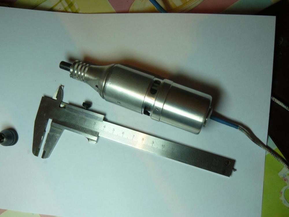

Беда дешевых бормашинок в том, что они дешевые. Когда-то тоже пытался делать из фекалий конфетку, и проблема в том, что при введении стабилизации работать такой бормашиной можно пару минут, т.к. она быстро нагревается. Мне кажется - смысла нет. Давно понял для себя - самодельная бормашина на моторе от шуруповерта с простым стабилизатором, работающим на выбросах самоЭДС - лучше того же Прокксона.
post-3386-086222800 1386357849.jpg [48.72 KiB]
какой шурик ? калега рамсы попутал??? вы в теме что бормашина должна иметь минимум 10к оборотоф иначе это не бормашина а.... хороши лектро бормашинки дают 30к- пневматические 50-100к живут там тока боры из вк8
имено последние шас применяют в мнгих современых стомкабинетах
Добавлено after 2 minutes 15 seconds:
вот с этим согласен на 99.9%
Добавлено after 1 minute 14 seconds:
у них гавно механика и они разваливаются быстрот а вибрация разбиваит гипкий вал и подшипники

Есть куча пользователей, которые не эксплуатируют бормашинки 24*7 и которым дешевых бормашинок более чем достаточно. Мне, в том числе. Хотя могу себе позволить любое оборудование. IMHO обсуждение качества механики, применительно к электронике, не очень перспективно и конструктивно.
К тому же, регулятор универсальный. Просто бормашинки - одна из наиболее массовых и понятных точек приложения. Мне интересно делать массовые проекты, поэтому упор сделан на совершенно других вещах. Например чтобы девайс могли повторять люди, не являющиеся большими специалистами в электронике (а многие "потребители" такими и являются).
Товарищ не читатель? МОТОР от шуруповерта. По каталогу Мабучи выдают 28000 оборотов, и порядка 300 Вт, если 775 размера. Проверял тахометром обычные, китайские. За 30000 легко. И главное преимущество - очень жесткая характеристика, обороты практически не падают под нагрузкой, но нужен БП с током 20-30 А. И к сведению, "калега". Шуруповерт состоит не только из мотора, там еще планетарный редуктор.
Да я не против, хорошее начинание и пусть у Вас все получится. Просто высказал свое мнение, т.к. когда-то занимался этим. Пришел к выводу - не стоит оно того. Работать невозможно даже 10 минут, запах горелой изоляции. И это именно из-за конструктивных особенностей дешевых бормашин.
