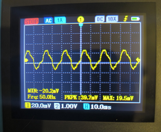

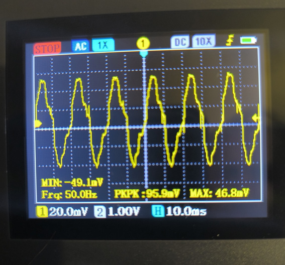

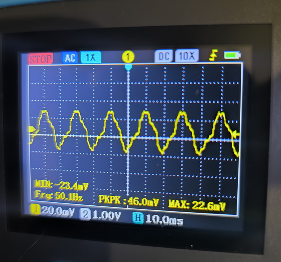

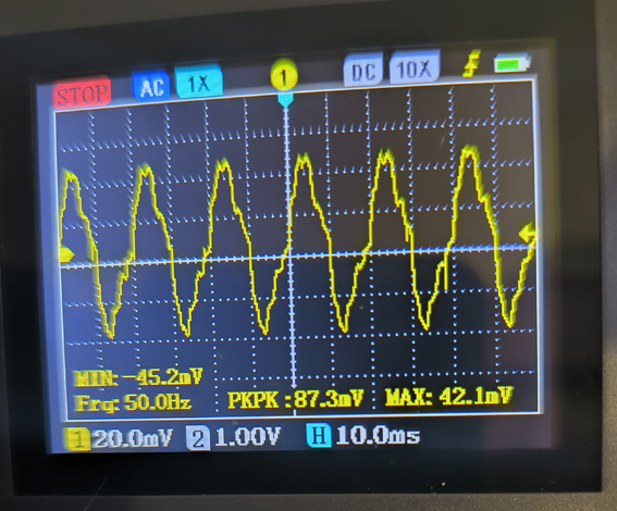

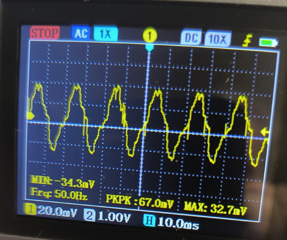

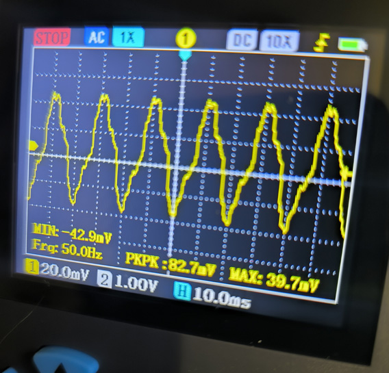

Сходил попросил осциллограф и решил с его помощью сразу пройти по цепочке от L1 до 5-й ноги LM3914
Приблизил катушку L1 вплотную к проводу 220V померил по точкам.
На L1
На 5 ноге LM358
На первой ноге LM358
На 6 ноге TDA2822
На 7 ноге TDA2822
С первой ноги TDA2822
На 5 ноге LM3914
Получается изначально слабый сигнал его амплитуда очень мала и усилителям практически нечего усиливать и для индикации этого явно не хватает а вот для звука видать и такого маленького сигнала хватает. Получается все таки надо экспериментировать с катушкой L1.

Картинки не корректные, либо щуп не исправен, либо земля не подключена.

Mikail_T писал(а):
Ну тут скорее всего все таки катушка не ловит
Откуда тогда взялись отрицательные кривульки на 7 и 1 выходе 358 с одно полярным питанием загадка. Явно или не правильный замер, или косяки в разводке. Катушку можно применить от реле, а увеличив номинал R5, в разумных пределах, увеличится усиление 1 каскада.

Склоняться можно к чему угодно, но осциллограммы не правильные. Работоспособность схемы проверяется элементарно, берется железный трансформатор, мотается на него 1-2 витка и подключается вместо катушки.

Если на входе TDA2822 42мВ переменки то на выходе должно быть в 100 раз больше. А у вас почему то даже меньше. Разбирайтесь почему так.
