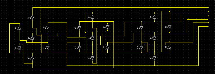

Есть трехразрядный семисегментный индикатор с 6 выводами. По индикатору приходит в голову такое.
1. Определяем тип данных АК {Анод; Катод}.
2. Для цифр каждого из трех разрядов составляем таблицу состояний с типом данных АК, 10 строк (цифры), по 7 записей (сегменты), получится 3 таблицы.
3. Далее таблица 6 (строк) анодов х 5 записей (катодов), в нее для нужных цифр выбрать состояния катодов из всех таблиц состояний: все задействованные сегменты с 1 анодом, потом со 2 и т.д. до 6 анода.
4. После этого остается прокрутить получившуюся таблицу на порте МК.
По моим подсчетам 450 байт уйдет на таблицы. Может есть идеи как сделать проще или лучше? Только не надо программу, лучше алгоритм. Не знаю насколько моя безграмотная писанина понятна.

лучше бы нарисовать схему индикатора.

Да там с ума сойти можно, да и не знаю в чем нарисовать схему, могу только таблицу в экселе с номерами анодов - катодов соответственно сегментам. Сейчас перечитал и понял что накосячил немного с алгоритмом. Наверно за счет этого идея не понятна.

ну... хотя бы таблицу.

Экселевский не получилось. Один сегмент битый. Схему придется рисовать наверно, понять что еще может засветиться при подаче 0 и 1, и нужно ли Z состояние.

Получившаяся схема:
в формате Diptrace
7seg_charli.zip [3.65 KiB]
Diptrace может удобно менять цвета проводников.
Я не вижу навскидку какой-то удобной закономерности, и отводить на это дело полкилобайта, конечно, грешно, но удобнее всего.

Уже болит голова, давно я ее так не включал :)) . Но как я понимаю, нужно делать общий 1 анод и на нужные катоды подавать соответствующие сигналы, и так по очереди перебирать аноды. Или наоборот общий катод, нужно разбираться что правильнее. Таким образом формировать динамическую индикацию. Схема немного не полная там еще есть 1 разряд с единицей и точка, индикатор для ФМ приемника, но поняв принцип будет не проблема задействовать остальное. Я так думаю что еще нужно будет в таблицы АК добавит состояние выхода, что бы учесть Z, это еще добавит расход памяти, но зато мало проводов :)) .
Надо попробовать составить таблицы, может тогда закономерность будет видна.

если это индикатор приёмника,то возникает вопрос возможных вариантов:
первый разряд вряд ли отображает 1,2,3,4,5, а последний, возможно, отображает лишь 0 и 5

Это не принципиально, есть разные подобные индикаторы, на них и текст и цифры, главное понять принцип. Начал писать таблицу и понял что много ерунды написал. Как составлю, попробую сделать выводы, если не получится ничего толкового, то просто выложу новые наметки алгоритма.

Последняя идея такая.
1. таблица 3 х 7, для трех разрядов, соответствие сегментов - выводам, структура данных {Катод; Анод}
2. таблица символов, обычная для семисегментного индикатора.
3. массив для вывода данных 6х6, строки аноды, заполнение состояние катодов.
Сношая первую и вторую таблицы заполняем массив для всех разрядов, то что не использовалось то Z, прокручиваем таблицу в порт.
Плохо, проверить не получится быстро, макетка занята другим проектом.

Эксперимент окончил. Не серьезно конечно, не используя таймеры, но своего добился, цифры зажег на индикаторе, запитал просто через резисторы. Нужен еще ШИМ, зависимый от количества светодиодов включенных одновременно, но мне лень заморачиваться. Писал на Си в среде Ардуино. Может кому пригодится.

Удалось обойтись без ШИМа, добавил диоды параллельно резисторам.

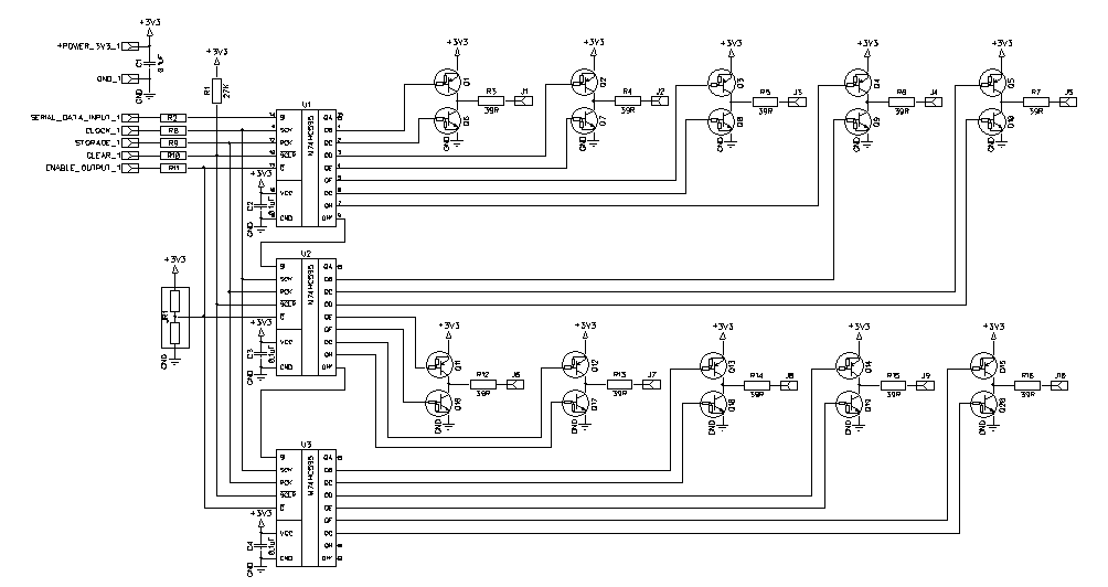

хотелось бы поднять яркость светодиодов, мож кто подскажет как,?

вариавнты
1поставить жирнояркие диоды
2 постапвить ключи умощнялки +уменшт резистры
3 понять простить забить... насрать+ пойти забухать...

Яркость поднять несложно, но расходно по компонентам: нужно обеспечить полумостовой драйвер на каждый канал, то есть, сделать такой же порт ввода-вывода, как у микроконтроллера, только мощнее. Это потребует 20 транзисторов и 20 "ног" микроконтроллера, плюс обвязка из резисторов. Но если использовать "цифровые" транзисторы (со встроенными резисторами), то паять деталек станет значительно меньше. Использование сдвиговых регистров может помочь сохранить микроконтроллер, всё-таки стоимость последнего и дефицитность пока ещё актуальны. Получится так:
В данной схеме сознательно не используется первый разряд регистра - это не сильно усложняет программу, но значительно упрощает трассировку платы.
Разумеется, это не единственный вариант, но он один из самых доступных и недорогих, да и достаточно однотипные детали не так сложно монтировать. Следует учесть, что импульсный ток светодиодов имеет ограничение, и предварительно провести эксперимент: хватит ли максимального импульсного тока при нужной длительности/скважности импульса, чтобы обеспечить необходимую яркость.
В архиве - схема в форматах Diptrace и PDF.
elkaplus.zip [61.61 KiB]

Я думал сдлеать на буферах 74HC244
поставить их 2шт и пусть ток 10мА на канал и 50 мА на микросхему
Сама HC244 позволяет на ножку 20мА и суммарно на все ноги 70мА
ну либо 3 HC244 и выходы запаралелить, чтоб 20мА гнать в линию и не перегружать вывод микросхемы ...

зачем НС они слабые и нежные-гавно кароче возми 74F244(531ап) там 1.5вт на корпус легко и не дохнет никогда я их гонял в хвост и в гриву во времена популярности ТТЛ и да пинаут тотже если че если PCB развели под НС/LS то замена на F не потребут ее менять
при болшой нагрузке к верхам чипоф я клеил маленкий радиатор "алсил2 термоклем хотя и без него все работает
Добавлено after 1 minute 36 seconds:
есть1 условие по 1 кер кондею 0.1мк на 1 корпус прям на питание!!! иначе могут сбоить

как предложенные вами варианты избирательно на каждом разряде обеспечат 3 состояния?
 Заголовок сообщения: Re: Ёлка новогодняя из светодиодиков. (чарлиплексинг)
СообщениеДобавлено: Вс янв 02, 2022 13:58:00
Карма: 123
Рейтинг сообщений: 7959
Сообщений: 39199
у буфероф 244/245 Z импеданс гарантирован про другое не скажу не изучал вапрос
СообщениеДобавлено: Вс янв 02, 2022 13:59:44
Карма: 68
Рейтинг сообщений: 1958
Сообщений: 12867
Если на входе Z, то и на выходе Z?
