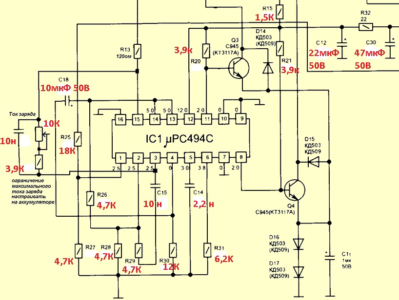

В первую очередь хочется поздравить автора с победой! При переделке блока питания возникли определенные трудности, а именно при при включении резисторов R25, R27 делителя на выходе напряжение 6,45В. Причем при замене резистора R25 ни чего не меняется. В чем проблема?

По поводы резисторов обратной связи.
Если блок АТ и схема переделки на рис-1 то:
1. На выводе 4 должен остаться только резистор и конденсатор плавного пуска
2. на выводе 3 только цепи коррекции (R+C последовательные)
3. На выводе 2 резисторами подобрать 2,5 вольта (Обычно так и есть, но иногда там выставлено около 5 вольт, тогда надо поставить два резистора на 4,7к один к корпусу, второй на =5 в Uref (13+14 нога), тогда станет 2,5 вольта и будет регулироваться напряжение, согласно резисторам в делителе. :)
И не забываем, ВСЕ ДЕЙСТВИЯ ЧЕРЕЗ ЛАМПОЧКУ.

замерил напряжение вывод 2-2,4В вывод 3-4,8В, я так понимаю на выводе 3 должно быть тоже 2.5В?

Да. Приблизительные напряжения указаны на схеме. Если там на 3 выводе 4 в наверное не все защиты откинуты. Посмотри внимательно что идет на 3, и на 4 ногу. Ни каких диодов там не должно оставаться. Только то что на схеме. Это главные выводы через которые заводят защиты.
А что там у вас на 15 и 16?, если можно фотку платы со стороны дорожек, может увижу в чем там бяка осталась :)
А блок какой АТ? Дело в том что АТишки дают вольт 9 на выход даже с убитой микрухой... Автозапуск то продолжает работать, но выходные транзисторы тогда теплые, и напряжение не регулируется. Надо посмотрель что на выходе 11 и 8, так как 494 может быть в заткнутом состоянии.

вид снизу http://s58.radikal.ru/i161/1010/23/596094bc874f.jpg
вид сверху http://s53.radikal.ru/i140/1010/e3/04bd5a7506c3.jpg

Да, надо подключить 15 ногу к косичке через резистор 180 ом примерно, туда куда припаян шунт и повесить пока резистор постоянный с 3 ноги на 15 ногу на примерно 20 кОм. 494 сейчас заперта и в данном случае у вас работает только автозапуск. Это напряжение которое вы меряете - автозапуска. Микруха сейчас спит.

вообщем удалось добиться напряжения на выходе 16В при номиналах резисторов указанных на фото, Имеет ли это какое то значение? Но не регулируется ток, связано ли это с тем что я поставил такие резисторы?
http://s61.radikal.ru/i174/1010/a8/6689035658f5.jpg

Нет не связано. Канал напряжения не зависит от канала тока и наоборот. А переменный резистор куда подключен?
Сколько ампер дает на КЗ через лампочку по сети сейчас?
Собери обвязку 15 вывода по схеме из статьи и все будет работать.
переменник регулировки тока с 3 ноги на 15 через последовательное сопротивление, которое потом подберешь как написано в статье.
И главное - связь через резистор 120-180 ом с шунтом есть? Или еще не запаял (с обратной стороны не видно)?

хорошо соберу отпишусь в данный момент на нагрузку 10Ом ток 1,2А Сопротивление запаял с другой стороны. Ток через лампочку с той же нагрузкой 140мА

Не, на нагрузку 10 ом не надо - это большое сопротивление - тогда и ток не будет регулироваться (диапазон регулировки от 3,5- до 15 ампер, а с10 омами ты этого не увидишь, так как ток будет только 1,3 А), а на короткое - только амперметр на прямую. Так легче настраивать и всё видно. Максимальный ток надо настроить на КЗ 15 -16 ампер.

действительно помогло, Но лампочка дает выставить ток всего 9 ампер но это уже не проблема.
