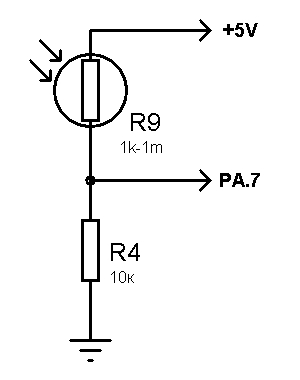

Добавлена регулировка яркости. Схема не меняется. Регулировка яркости производится либо по времени, либо в зависимости от освещенности. Тип регулировки выбирается автоматически. Если подключен фоторезистор, то яркость индикаторов меняется в зависимости от освещенности, а если фоторезистор не подключен, то вручную устанавливаем время когда снижать яркость экрана, и когда восстанавливать обратно.
Настройка по времени производится так. В меню "НАСТРОЙКИ" после переопределения датчиков температуры (если датчик один, или вовсе нет, то после настройки скорости строки) мы попадаем в меню где устанавливаем время снижения яркости, и время восстановления, а также желаемый уровень снижения яркости.
Если фото датчик (фоторезистор) подключен, то после переопределения датчиков температуры мы попадем в меню "калибровки фоторезистора" В это время на экран выводится результат измерения напряжения на фоторезисторе. Нужно осветить датчик чем нибудь очень ярким и нажать кнопку "ОК". Программа запомнит это значение. Это делается для того чтоб отсечь "мертвую зону".
Фоторезистор подключается к выводу РА.7 Подойдет любой фоторезистор у которого световое и темновое сопротивление изменяется в 50 и более раз(у современных фоторезисторов как правило 500-2000). Резистор R4 должен быть примерно в 10 раз больше чем световое сопротивление фоторезистора. Если у вашего фоторезистора световое сопротивление меньше 0,5ком, нужно последовательно с ним включить обычный резистор, чтоб общее сопротивление стало 0,5ком.
СХЕМА ПОДКЛЮЧЕНИЯ ФОТОРЕЗИСТОРА.
