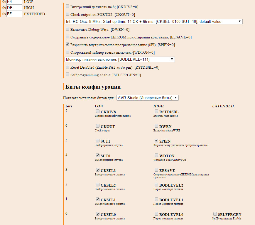

Всех приветствую.
Долго искал по интернетам контроллер для управления вентилятором вытяжки в сортире. Все попадалось не то...Вот наконец набрел на сей девайс.
Вроде все устроило... только нет задержки перед включением.
Вдруг захочется секунд на 20-30 по маленькому, зачем вентилятору трудиться по пустякам. Ну нет и нет, обойдемся.
Прошил (на месте тинька не шьется зараза), собрал, установил. Живет вытяжка своей жизнью. Считает непонятно что.
То включается сразу, не выключается до одной минуты, то выключается... Не впечатлило в общем...
Программист из меня нулевой к сожалению, но какой то выход надо искать.
В прошлую пятницу набрел на прогу Flowcode. За пятницу субботу накропал прошивку из кубиков и ромбиков. Читал, что код фиговый получается и пр., но для меня главное, можно накропать самому и самому же исправить косяки.
За воскресенье немного переделал схемку, сделал печатку, спаял, прошил... Неделю трудится, косяков пока не замечено.
Что имеем:
-Задержка после включения света, до включения вентилятора 30 секунд.
Если свет погас, счетчик сбрасывается в ноль, загорелся, отсчитывает заново.
-По окончании задержки вентилятор включается и запускается второй счетчик на 30 секунд.
Если свет погас до истечении вторых 30 сек., оба счетчика сбрасываются в ноль, загорелся, отсчет начинает первый счетчик.
-После преодоления двух счетчиков по 30 сек. наступает время не возврата.
Пока свет горит, работает и вентилятор. Но не более часа. После часа вентилятор принудительно отрубается и тинька входит в бесконечный цикл.Выйти из которого можно только нажав сброс.
Если свет погас, вы вышли из сортира, запускается счетчик задержки отключения. Время задержки выставляется микриками.
1-й микрик - одна минута, второй - две, третий - три, четвертый - четыре минуты.
Комбинируя микрики можно выбрать время задержки отключения. Максимальная задержка 10 минут.
В качестве датчика освещения используется фототранзистор с обратной проводимостью, какой нарыл среди хлама.
На оригинальность и суперкачество не претендую, но может кому пригодится.
Вроде все.
В архиве схема и печатка в DipTrace, прога в Flowcode, файлы с прошивкой для протеуса.
