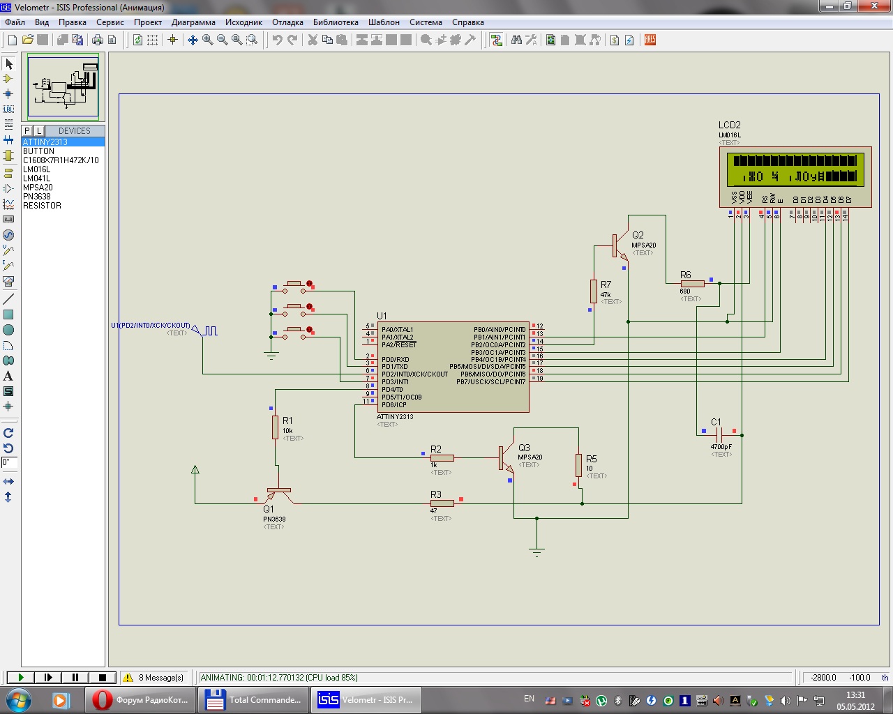

Пробовал схему с имеющейся прошивкой на HD44780 в протеусе, а так же собирал на макетке схема работает, выдает скорость и расстояние, работает кнопка вкл/кыкл фары и самого устройства, но если нажать на кнопку меню по всему дисплею вываливаются черные квадраты и виснет мк.

Пробовал в proteus экран молчит. Дисплей LM016L в даташите написано, что полный аналог Hitachi HD44780. (All Densitron character modules
feature the Hitachi HD44780 or equivalent controller IC.) А и еще идет предупреждение (HD44780) Controller received data whilst busy. Контроллер получает данные в то время как занят.

Поигрался с задержками в библиотеке lcd, и о чудо частично появилось меню, правда с квадратами и абра катаброй в некоторых пунктах меню.
