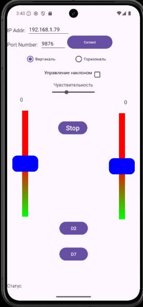

теперь глянем на приложение...
:roll:
roman.com писал(а):
у меня нет телеги...
в старом телефоне нет... в новом есть))
1. скачали... CAR_8266_XY6.apk... почти 6 мбайт...
2. запускаем на старом Android_4... и нифига не работает )) :shock:
это всё потому что кто-то забыл настроить Android Studio... для старых Android... :(
SDK.jpg [78.54 KiB]
3. ладно... запустим на новом Android_14... и всё работает )) :)
*Предупреждать надо... что на старых Android работать не будет.
:tea:

4. далее... ESP8266 нет. тогда подключимся к серверу умного дома)) :))
пишем... IP... порт... нажимаем конект...
1.jpg [28.41 KiB]
подключились... ))
2.jpg [22.81 KiB]
дёргам ползунки... вроде что-то передаётся... :roll:
сервер умного дома в шоке)) к нему подключилось неизвестное устройство...
:shock:

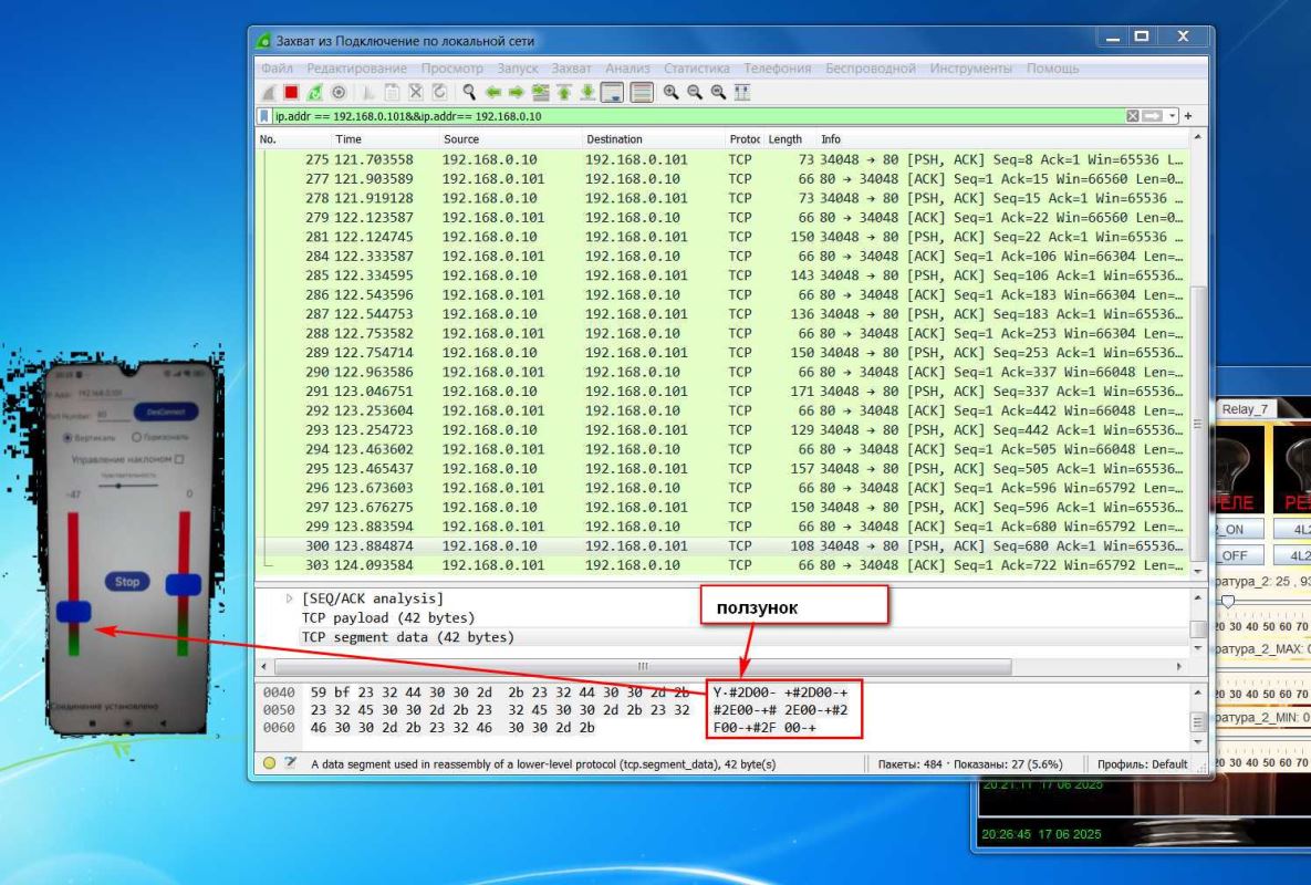

запустим сервер на компе... проверим связь.
1. подключились...
Screenshot_1.jpg [115.04 KiB]
2. клацнули ползунок... ползунок передал свои значения... 7 байт...
2.jpg [22.45 KiB]
3. если быстро двигать ползунок... то приложение передаёт сразу несколько значений ползунка... одновременно...
Screenshot_3.jpg [206.05 KiB]
вот уже первая ошибка приложения.
:roll:

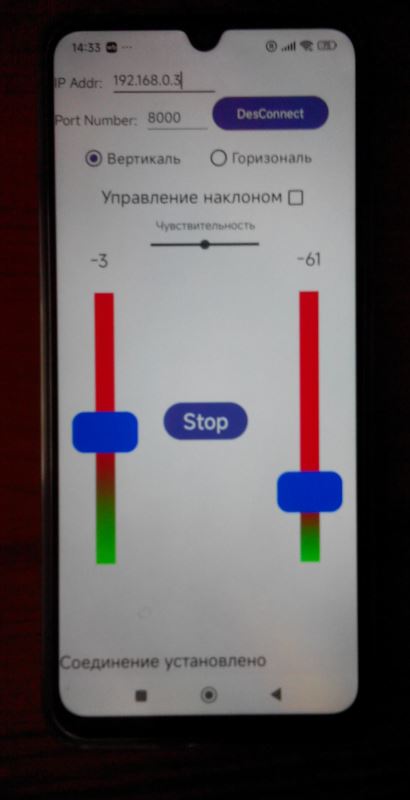

а приложение никак не реагирует)) приложение пишет "Соединение установлено".
3.jpg [22.45 KiB]
это точно неправильно))
вот уже вторая ошибка приложения.
Добавлено after 8 minutes 53 seconds:
6. выключаем Wi-Fi на роутере... имитируем потерю связи с моделью... видим в телефоне "нет Wi-Fi"...
4.jpg [27.23 KiB]
машинка давно уехала... кораблик утонул... самолётик улетел... связь потеряна... а приложение никак не реагирует))
а приложение пишет "Соединение установлено".
вот уже третья ошибка приложения.
