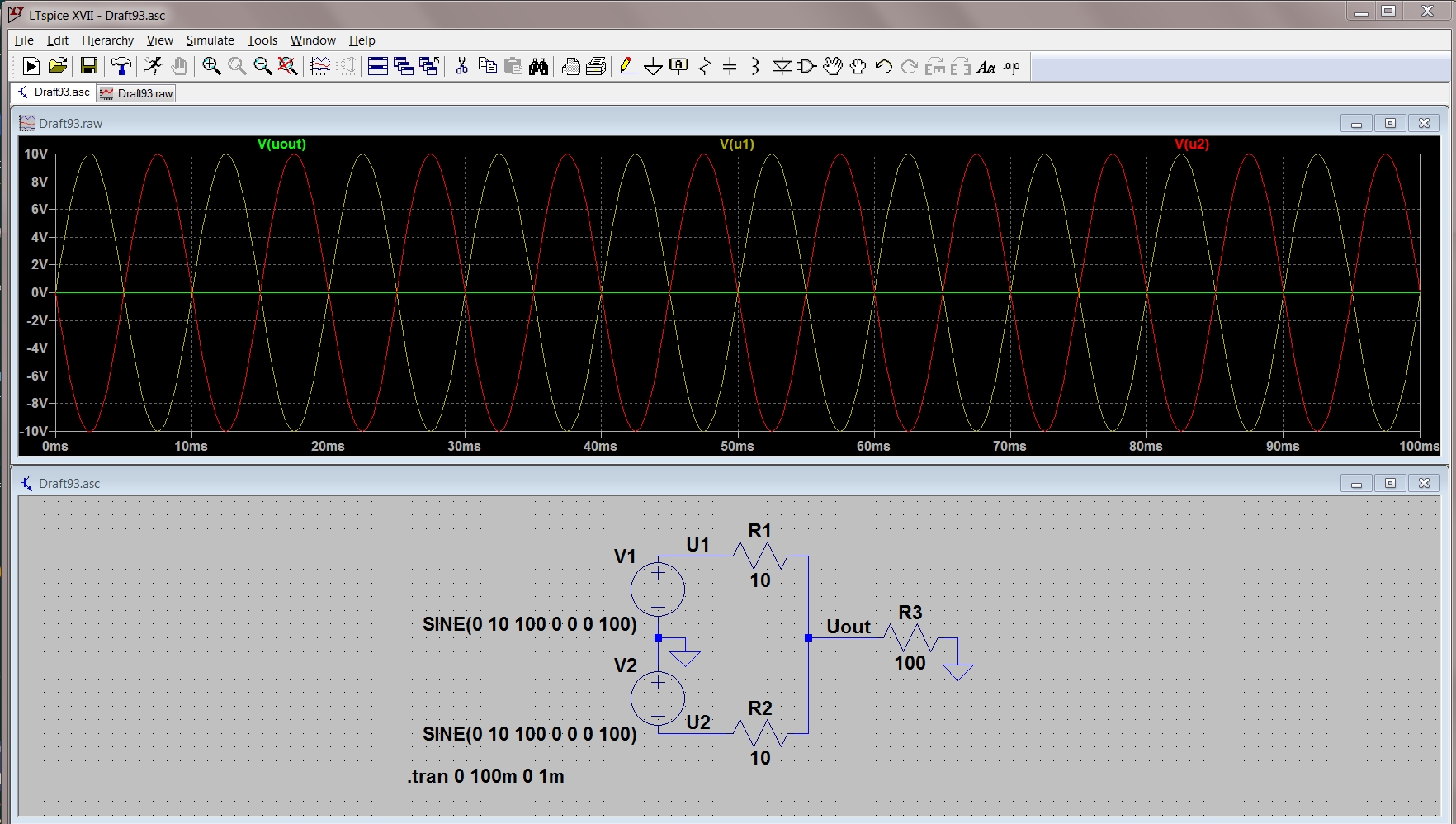

а мне тоже кажется правильнее
Правильнее чем ЧТО? :dont_know: :facepalm:
Давайте вернемся к исходной обсуждаемой модели, а не будем выдумывать свои собственные:
В 95% радиотехнических цепей сигналы складываются по мощности. Это все-таки не радиолокация.
Поэтому моделью обсуждения является суперпозиция двух (или более) источников энергии имеющих для простоты рассмотрения (и не принципиальности иного) общий проводник ("землю").
Итого. Два источника и нагрузка имеют общую землю. Оба источника имеют равное внутреннее сопротивление, равную амплитуду и противоположную фазу (сдвиг 180 градусов). Соединяем фазные концы источников и не заземленный вывод нагрузки. Получаем классический сумматор токов, где развязка источников - их внутреннее сопротивление.
Есть сомнение в том, что на нагрузке будет всегда ноль? :)
Вариант номер два.
Два источника соединены последовательно, создавая сумму напряжений в нагрузке и такой же очевидный ноль.
В первом варианте ток через источники есть, а через нагрузку нет. Во втором тока нет вообще.

Внезапно первое и второе правило Кирхгофа оказались в деле.
