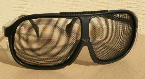

Ненастроенный и незаэкранирванный ДР- готовая диэлектрическая антенна, поэтом и свистит.
Защитные очки от газонокосилки из металиической сетки из строительного магазина спасут зрение и на много порядков дешевле чем очки из стекла с проводящим покрытием. Конечно степень ослабления желательно примерить самому, иногда имело смысл скупать очки в паяльной кислоте и пролудить соединения между проволочками.
Нынче мне не актуальны. :)
А в 80-х газонокосилок в магазинах не было. Поэтому не было и очков к ним. Полагаю, что вполне логичная причина их (очков) отсутствия. :tea:

Цельнометаллическая просечено-вытяжная сетка
аллюминиевая или стальная отлично подходит для экранов, видел боксы для упрятывания оборудования из таких, но можно и наоборот, прикрывать ею репродуктивные и прочие полезные части тела ;)
кстати очечки скорее всего только декоративным эффектом будут обладать на дециметровом диапазоне, более менее это колпак из сеточки "на всю голову" таксказать.
и еще если это чтото мощное, вроде рлс, то сеточка может докрасна разогреться за неск секунд, надо обеспечить чтоб расплавленный металл не капал на казенные сапоги (с) :) тож на рпн 300 служил :beer:
