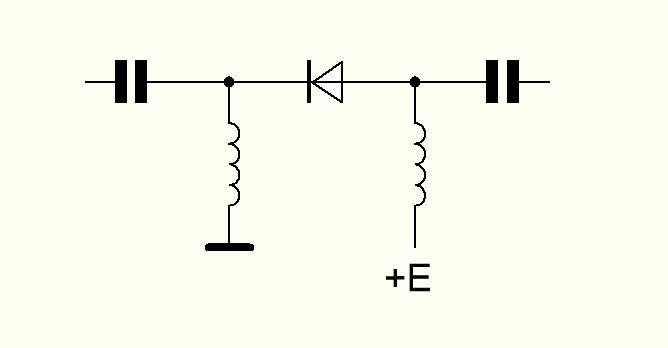

Вопрос даже не о самой схеме, а о дросселе в цепи питания PIN-диода. PIN-диод включен последовательно в сигнальной линии. Питание диода в стандартном исполнении осуществляется через дроссели (один дроссель на общий, другой к источнику питания диода).
И тут возникла засада. Частота работы устройства 13 МГц. Требуемый импеданс дросселей примерно 3...4 кОм минимум (они по переменке включены параллельно, то есть суммарный шунтирующий импеданс будет в 2 раза меньше).
Все широко используемые дроссели с таким теоретическим импедансом (33...47 мкГн) имеют собственный резонанс в районе 15 МГц. То есть непригодны от слова совсем.

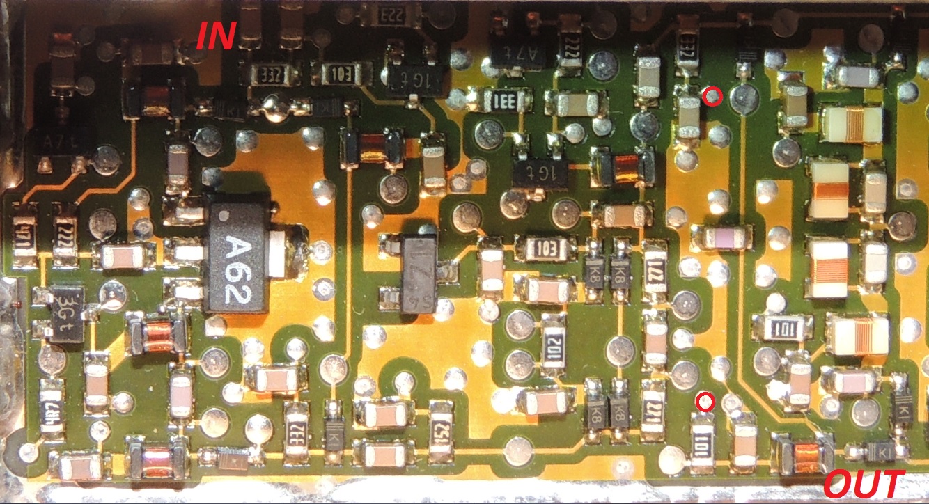

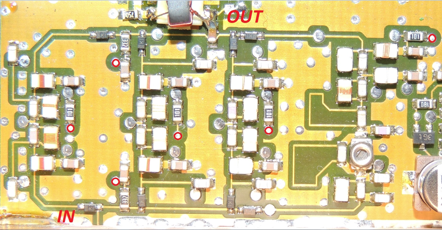

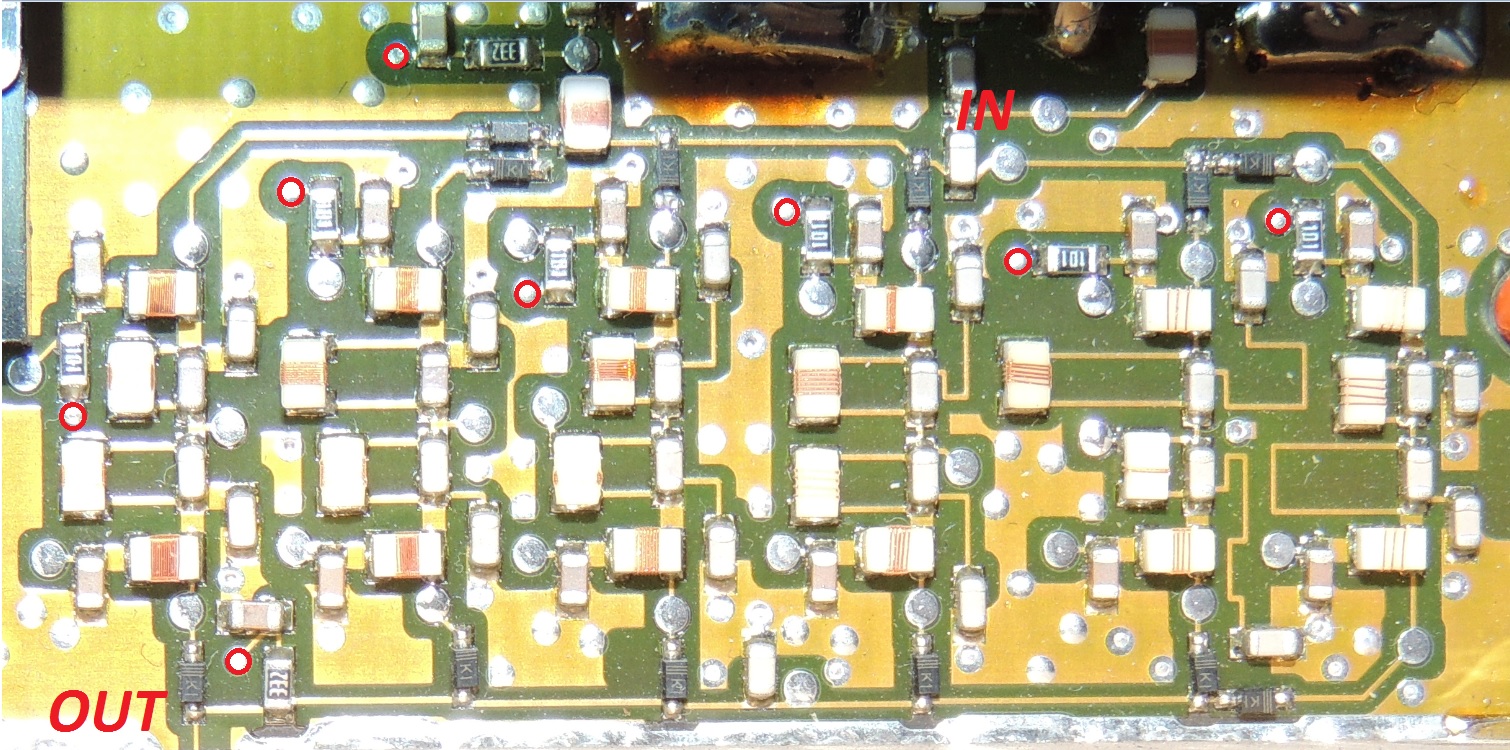

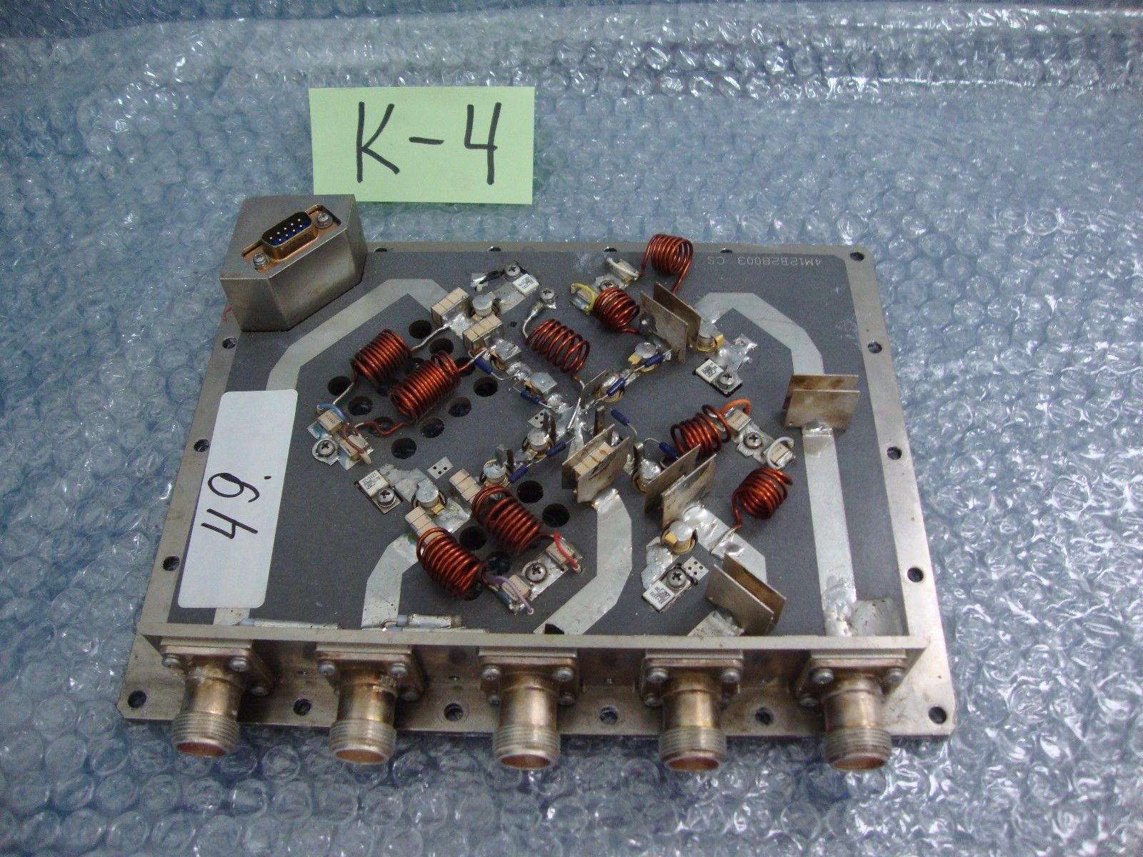

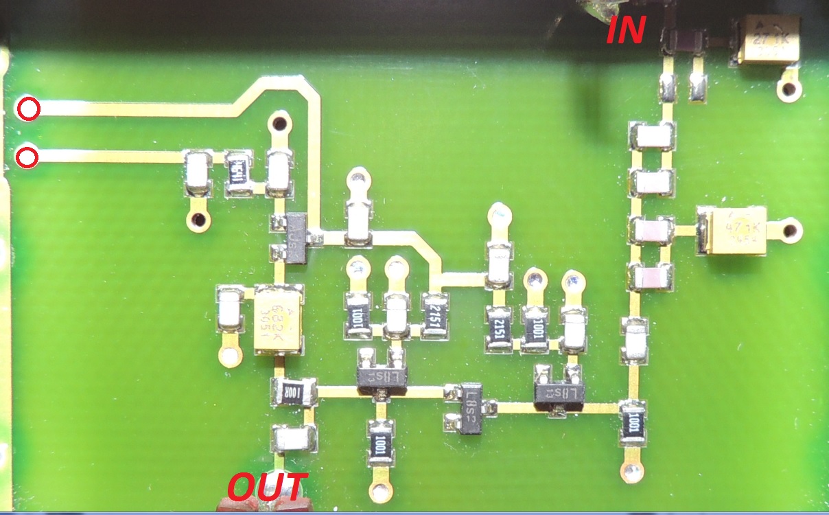

PiN Hi Power коммутатор
PiN Band Pass Filter коммутатор в немецком проф оборудовании
PiN Att в немецком проф оборудовании

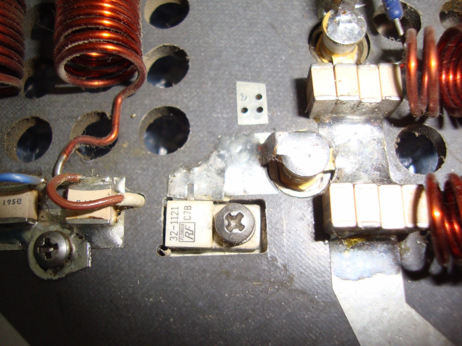

Какая ВЧ мощность и какой рабочий ток открытых диодов? А то на нижних фото маломощные диоды и малая ВЧ мощность- там хоть через резистор управляй, а на другом фото коммутатор- ватт на 50 100 как минимум, там по несколько сотен миллиампер на диод летит, ну и дросселя совсем другие по конструкции.

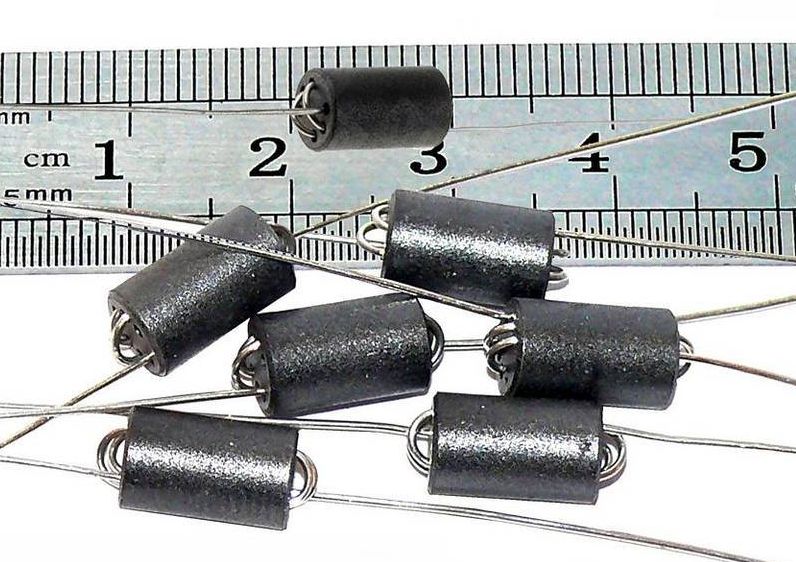

25ма значит насыщение по току почти точно не будет. К сожалению частота не очень хорошая, поэтому скорее всего надо два дросселя последовательно лепить если серия большая. По принципу как у этих Bias-T (без лишних элементов конечно).
Неплохо вот такие дросселя себя ведут как ближайшие к ВЧ части.

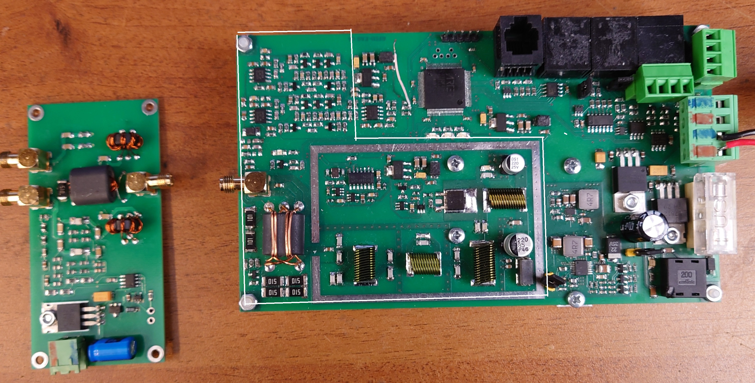

1. Это антенный переключатель предназначенный крутить фазу на 180 градусов у одного канала относительно другого.
2. Это HF RFID ридер ISO15693 с дальностью до 1 метра. Из этого следуют чрезвычайные требования к фазовому шуму передатчика в районе поднесущей 423 кГц. Любой логический вентиль на пути сигнала - это беда. Триггер Шмитта вообще табу и харам.
Опять же делать два канала приемопередатчика по сравнению с делителем мощности и фазовращателем на 180 градусов - странная идея.
Вот фото ридера и коммутатора. Белым на ридере отмечен приемопередатчик, который должен быть удвоен без коммутатора.
а почему именно диодный коммутатор? вроде 13MHz можно хоть fet коммутировать?
Увы, на частоте 13 МГц ничего хорошего с мосфетами вы не получите. Даже ключ работающий в передатчике - это нетривиальный выбор. А уж аналоговый ключ на 5 Ватт в 50-омном тракте - и подавно.
