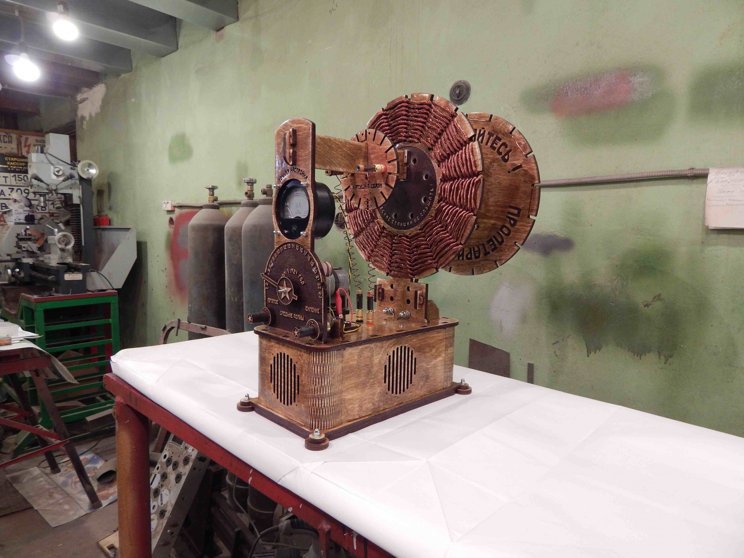

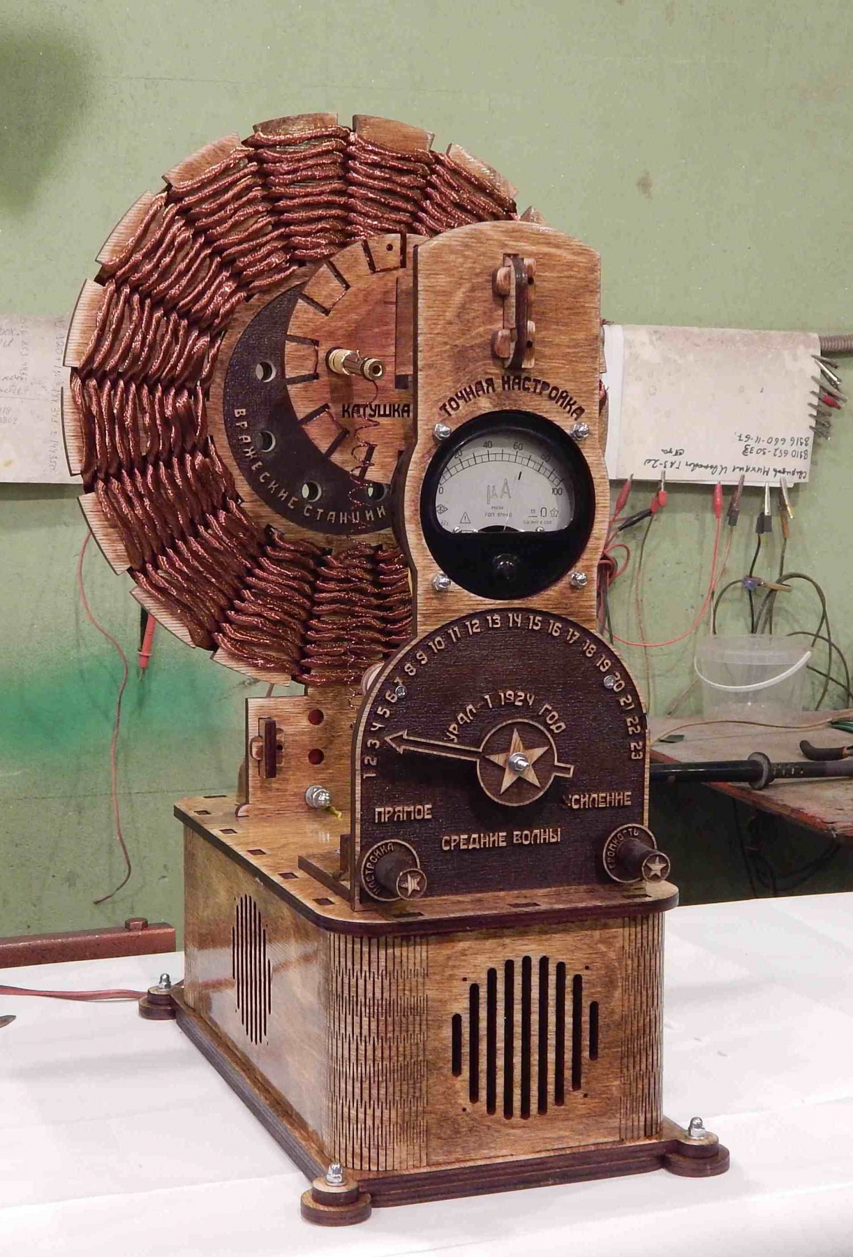

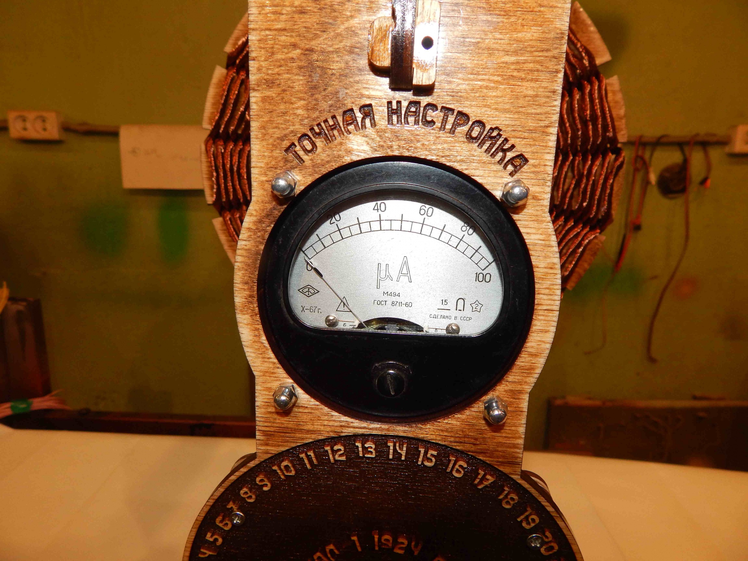

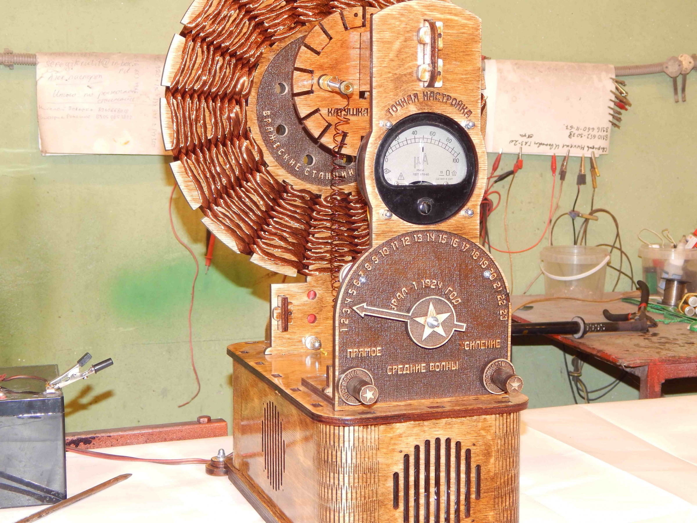

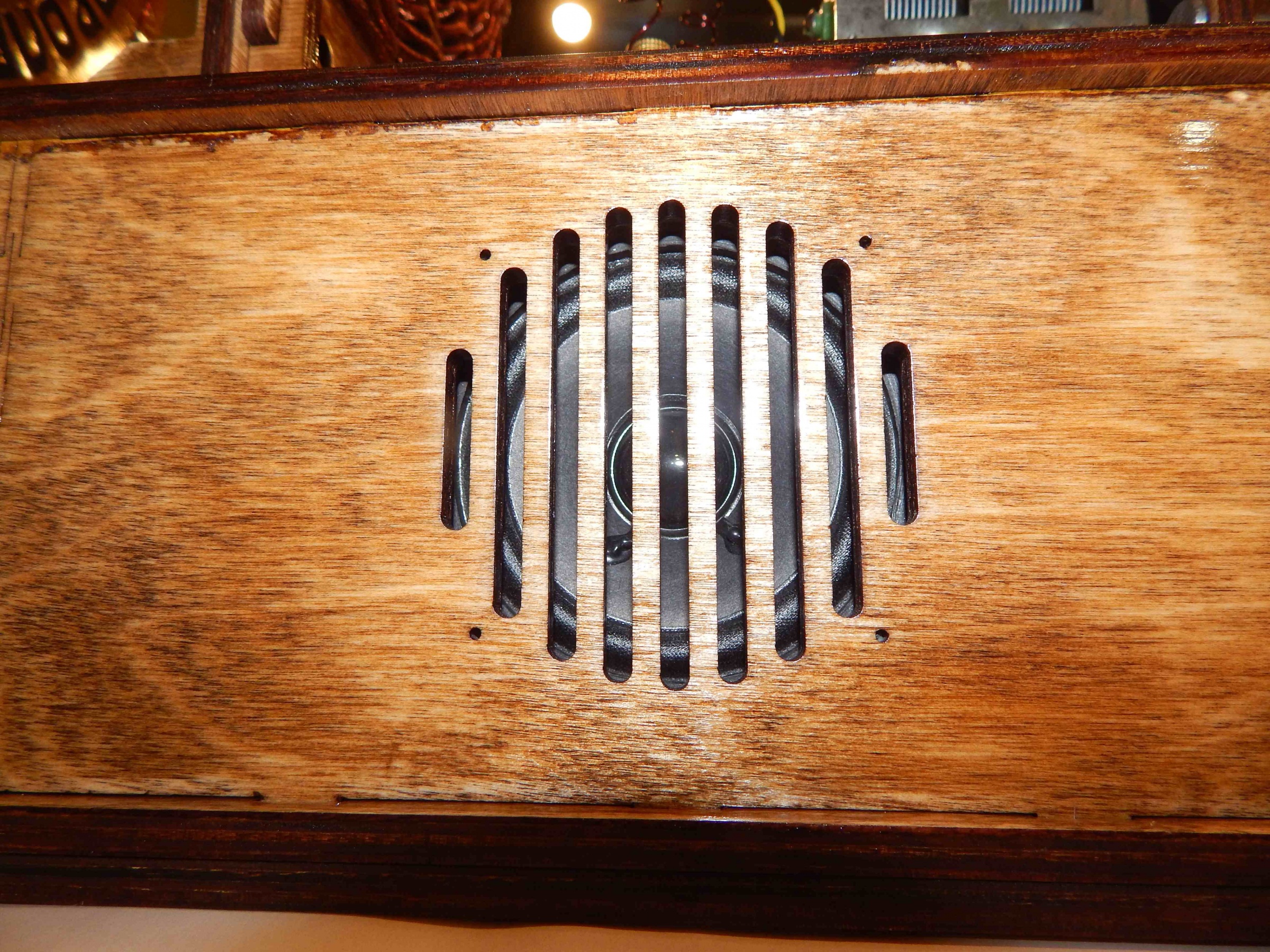

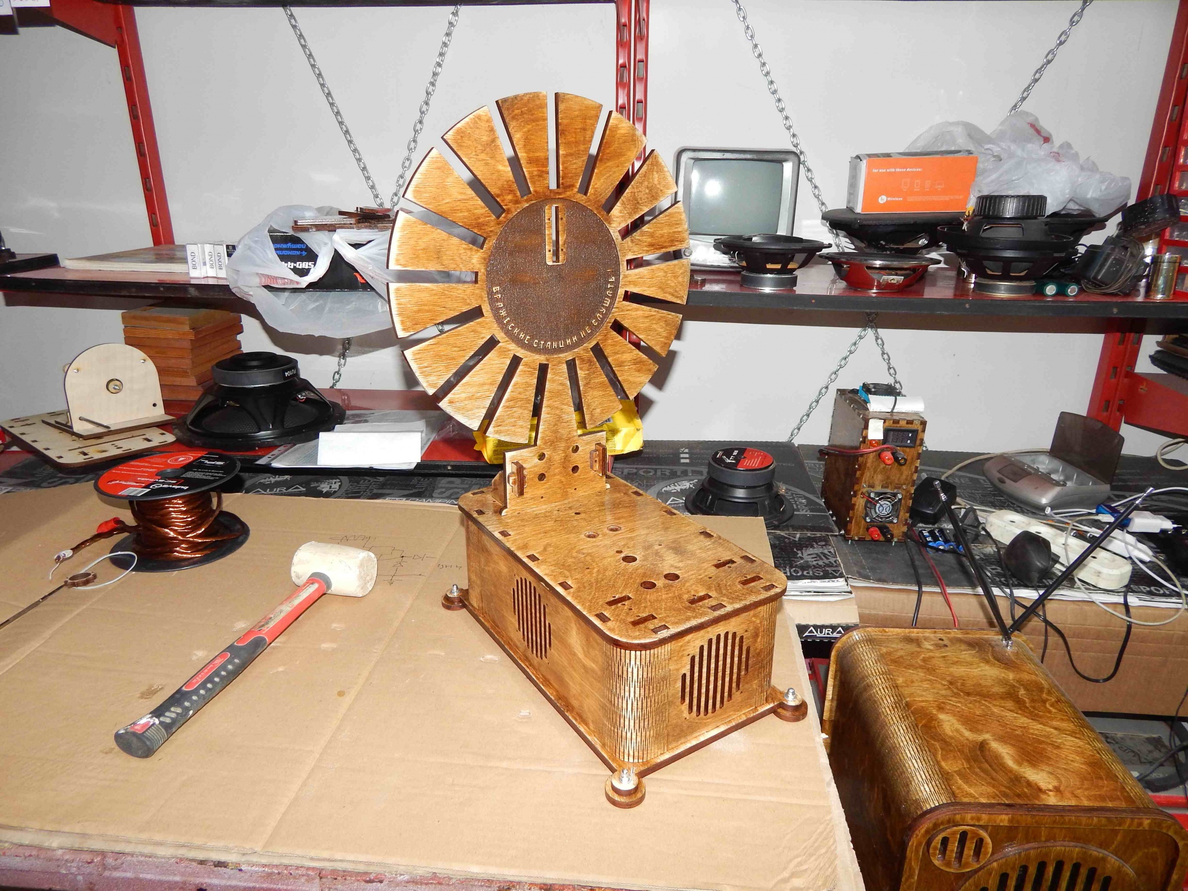

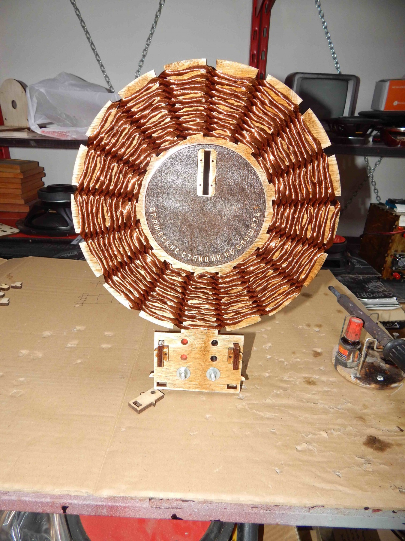

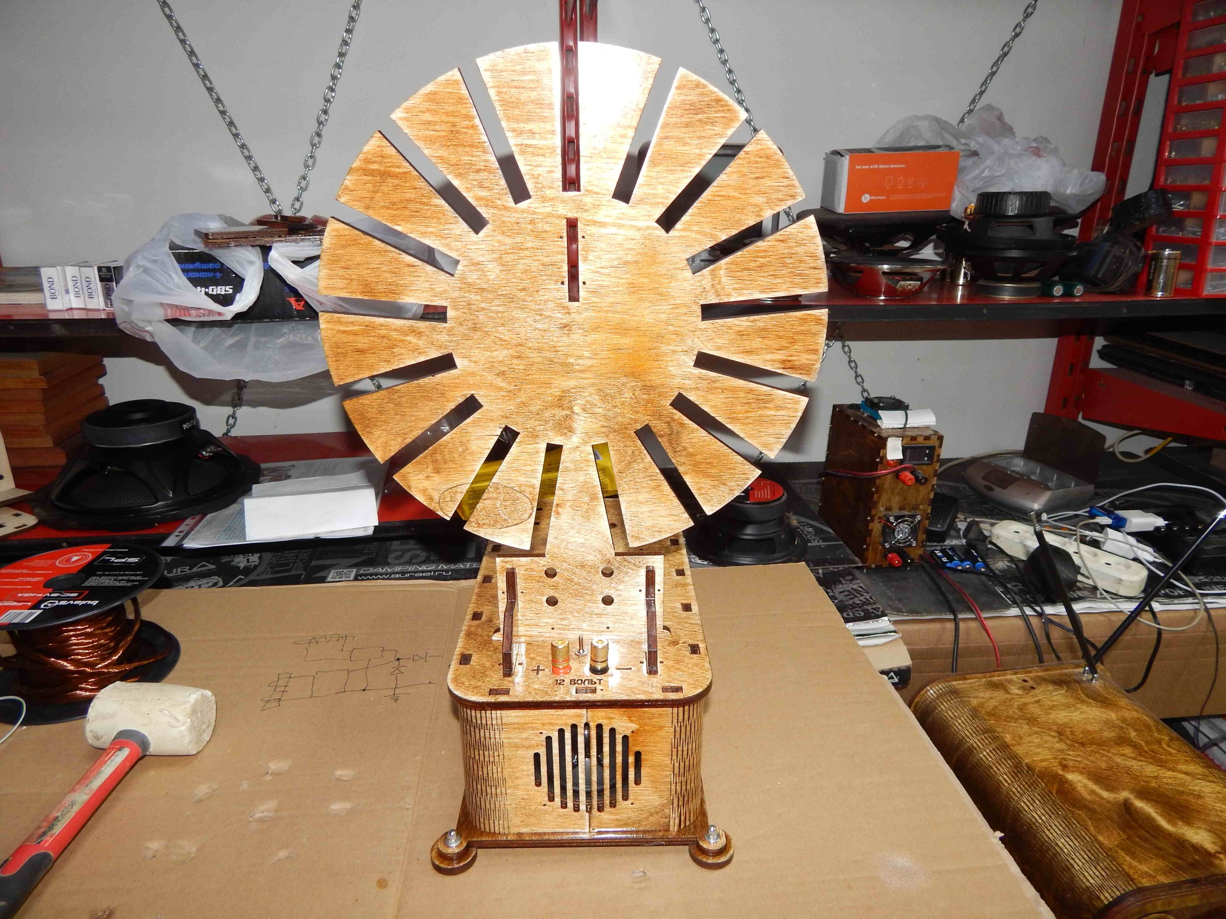

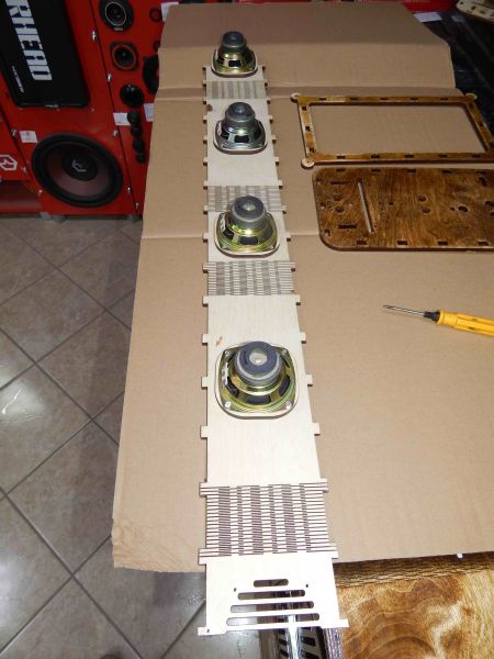

Процесс сборки приёмника прямого усиления с корзиночной катушкой и самодельным литцендратом - вышел на финишную прямую . Итак что сделано :

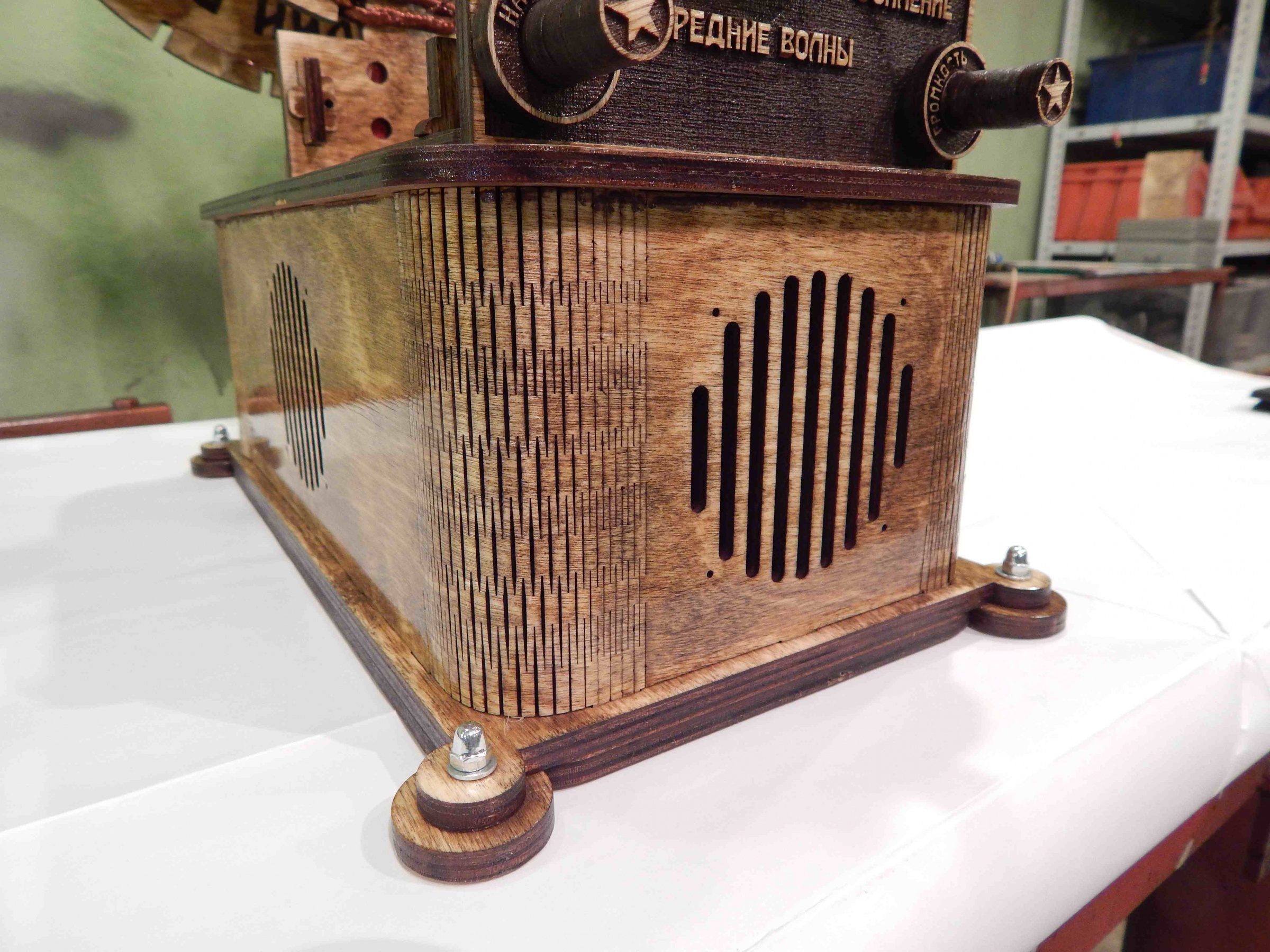

1) в приемнике используются 4 динамика , подключенные последовательно в 8 ом на каждый канал
2) Был изготовлен самодельный литцендрат из 300 жил провода 0,2 мм . На его изготовление ушло 6 километров провода .
3) корпус собран
4) Изготовлен каркас корзиночной катушки
5) Корзиночная катушка намотана . вес катушки -2 кг . Добротность катушки Q составила 497 единиц на частоте 100 кГц .
6) для придания "ретрости" в приемник добавлен старый стрелочный индикатор .
Всем удачи , продолжение следует ,,,
Добавлено after 23 minutes 14 seconds:

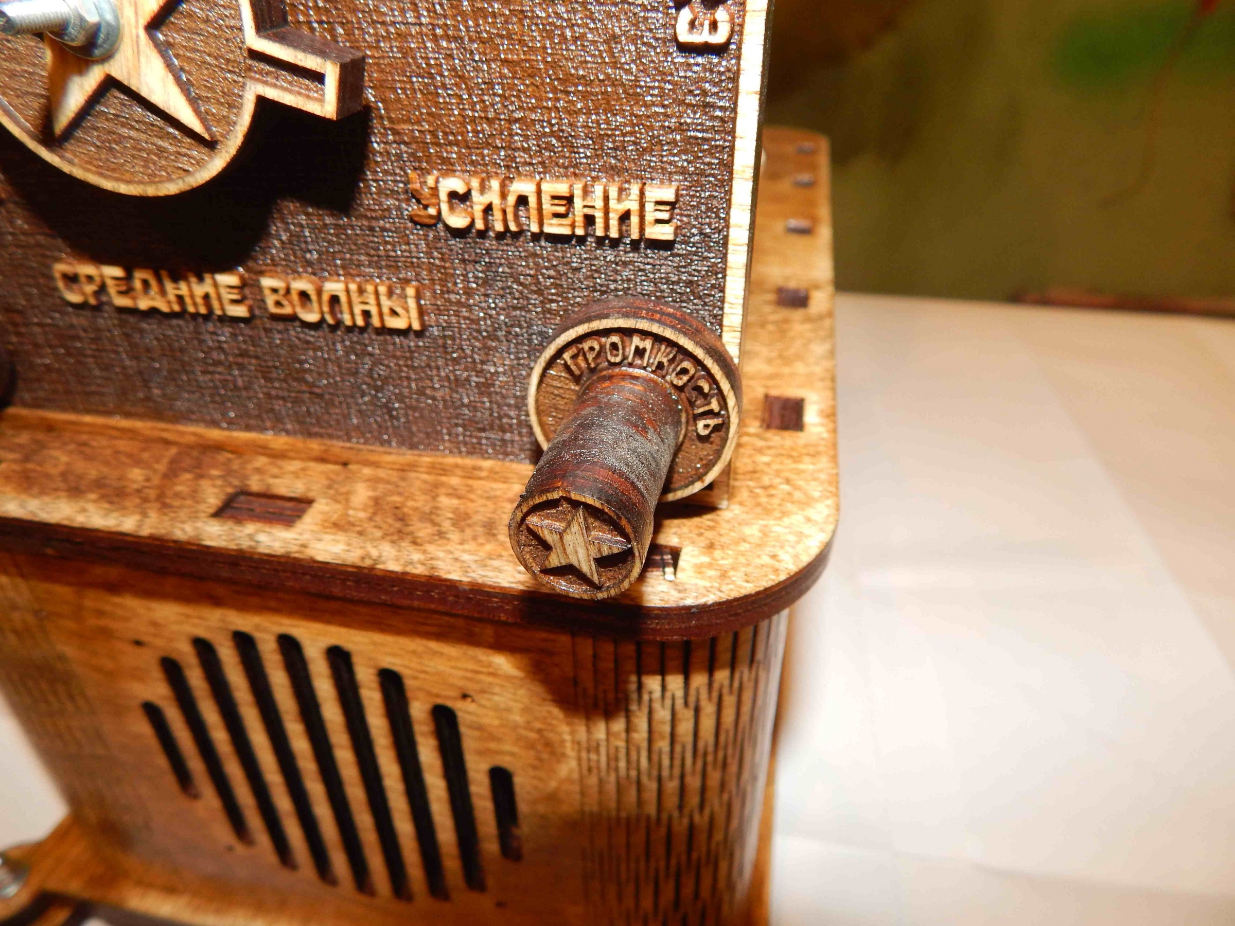

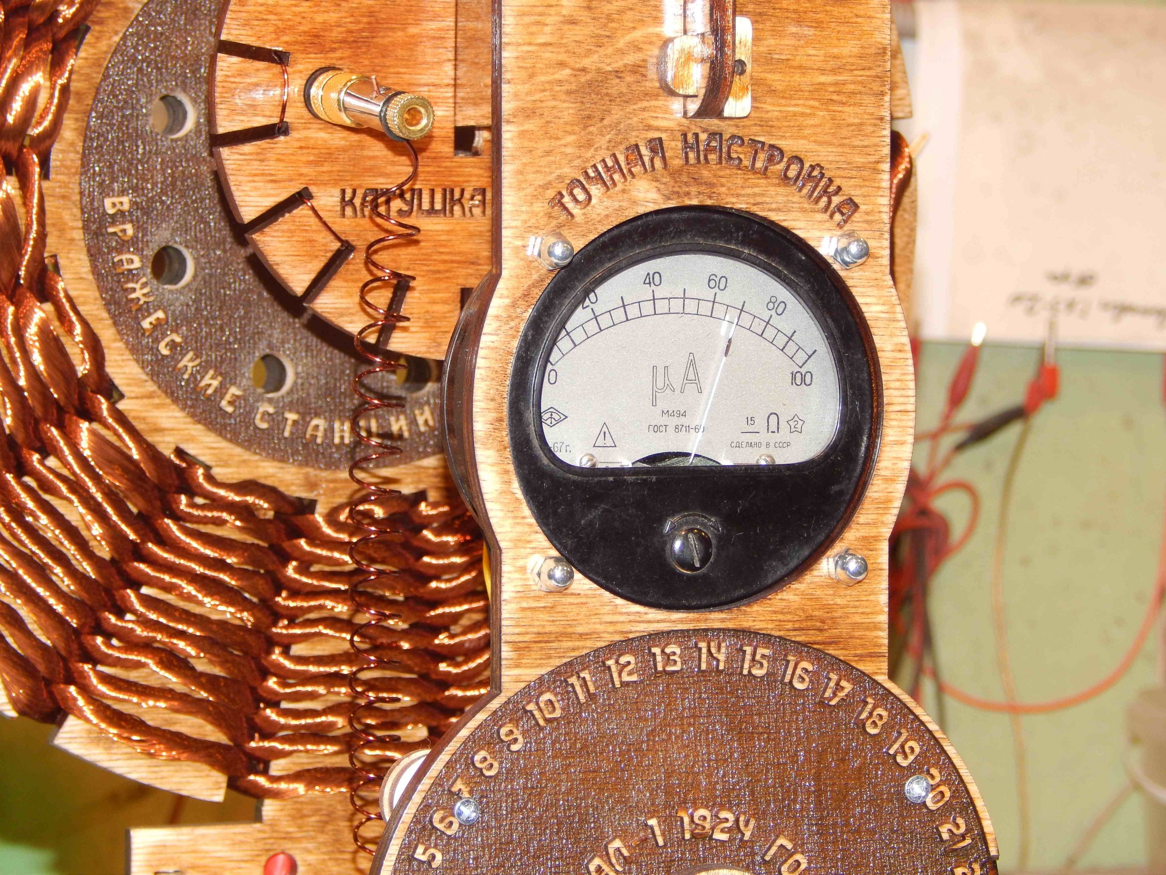

Сборка моего приемника продолжается :

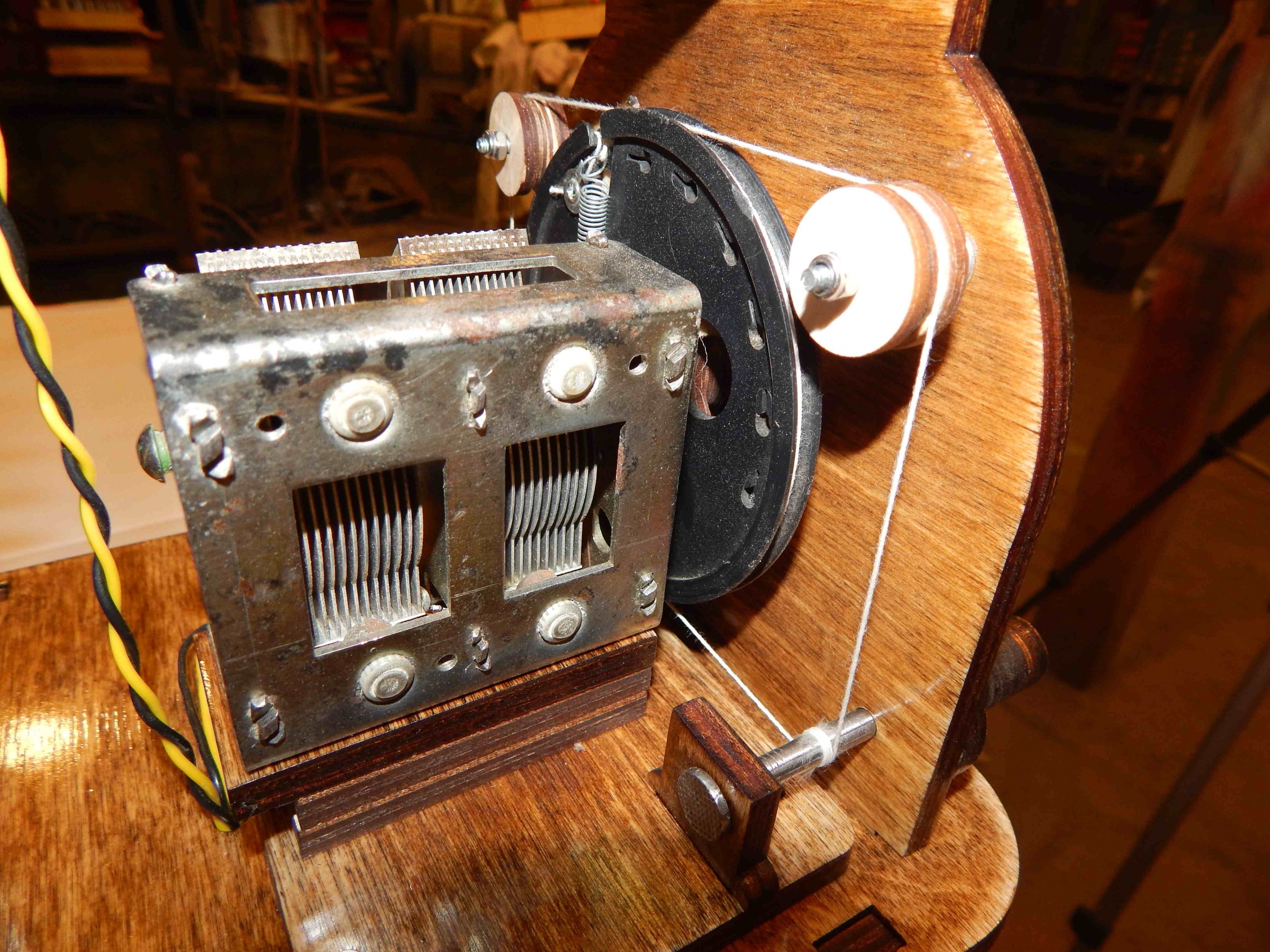

7) Был изготовлен верньерный механизм со шкалой стрелочного типа .
8) для придания приемнику "ретрости" и старости , некоторые буквы в надписях были "изуродованы" .
Добавлено after 7 minutes 22 seconds:
Продолжаю сборку :
9) уделяю внимание мелочам .
Последний раз редактировалось gaz67 Вт окт 27, 2020 01:34:38, всего редактировалось 1 раз.
Головки винтов на шкале портят весь вид - скройте их как-нибудь, а так, конечно, отлично сделано.
 Заголовок сообщения: Re: самодельный приёмник с 64 ферритовыми антенами мой опыт
СообщениеДобавлено: Вт окт 27, 2020 12:34:01
Карма: 15
Рейтинг сообщений: 113
Зарегистрирован: Сб фев 23, 2013 13:12:20
Сообщений: 110
Рейтинг сообщения: 5
ищу (упорно) медные винты и гайки - пока поиск неудачный :(
Добавлено after 28 minutes 4 seconds:

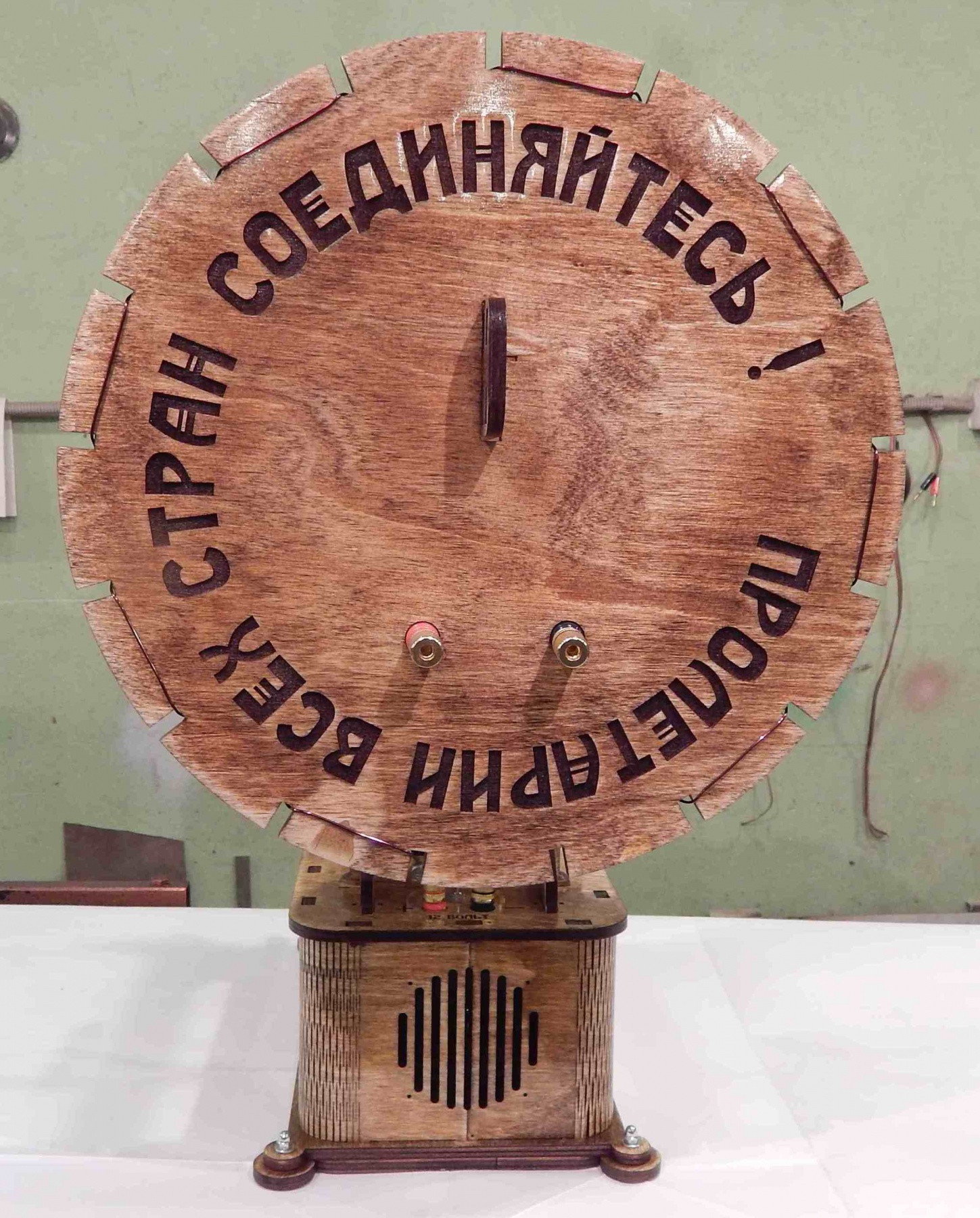

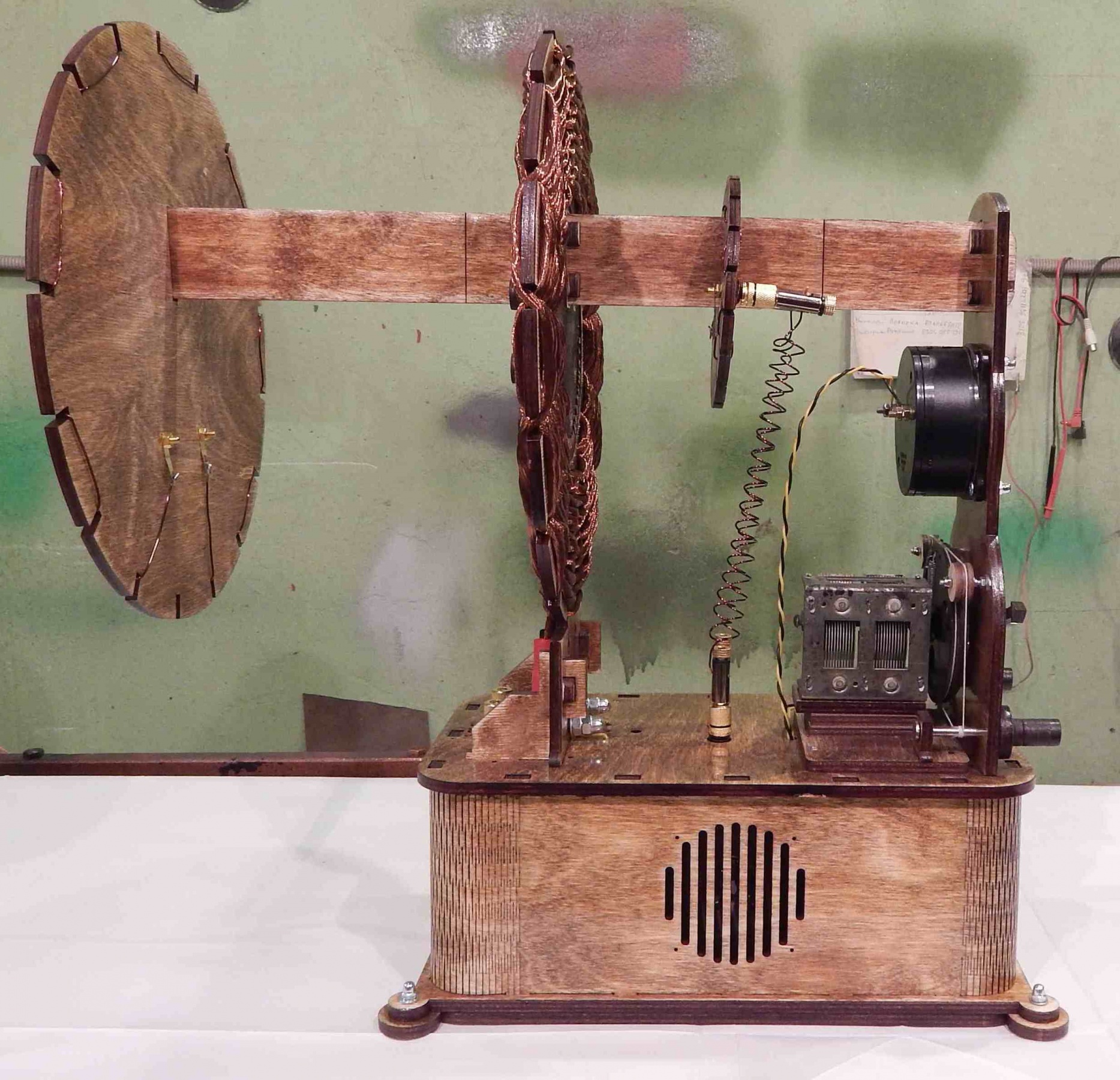

Всё , приемник собран и великолепно работает :) . У него есть окончательный внешний вид , и он является законченной конструкцией .
Изображение Изображение Изображение Изображение Изображение Изображение Изображение Изображение Изображение Изображение Изображение Изображение Изображение Изображение Изображение Изображение Изображение
Всем удачи и удачных конструкций , продолжение следует ,,,
Использовать от водопроводных кранов/смесителей, и прочей сантехники, бронзовые метизы не?
СообщениеДобавлено: Вт окт 27, 2020 19:08:11
Карма: 14
Рейтинг сообщений: 372
Сообщений: 5066
Откуда: Kaluga
Я-б на вашем месте вклеил эти винты в шкалу, а головки-б зашпаклевал в тон. Все-равно сзади ролик гайкой крепится.
По поводу медного крепежа - меднить можно и самостоятельно, суперстойкое покрытие не сделать, но можно после покрыть лаком. У вас явно достаточно прямые руки, что-бы попробовать это.
Еще можно попробовать взять китайский латунный крепеж и протравить его в слабом растворе ортофоспорной кислоты - она выжрет зерна цинка и оставит медь. Правда шлифовать и полировать надо до травления ибо слой очень тонкий.
