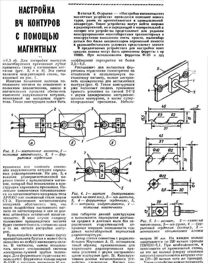

Ну понятно.
Какой это КПЕ?
Это просто подстроечник.
Если есть интерес, то можно поэкспериментировать и попробовать настраивать с помощью постоянных магнитов.
Когда то давно я пробовал. Очень даже хорошо получалось.
Кольцо и магнит имеет смысл взять побольше, что бы была возможность мотать мало витков и толстым проводом.

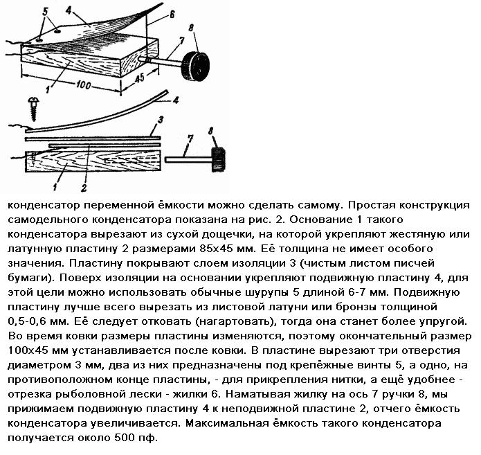

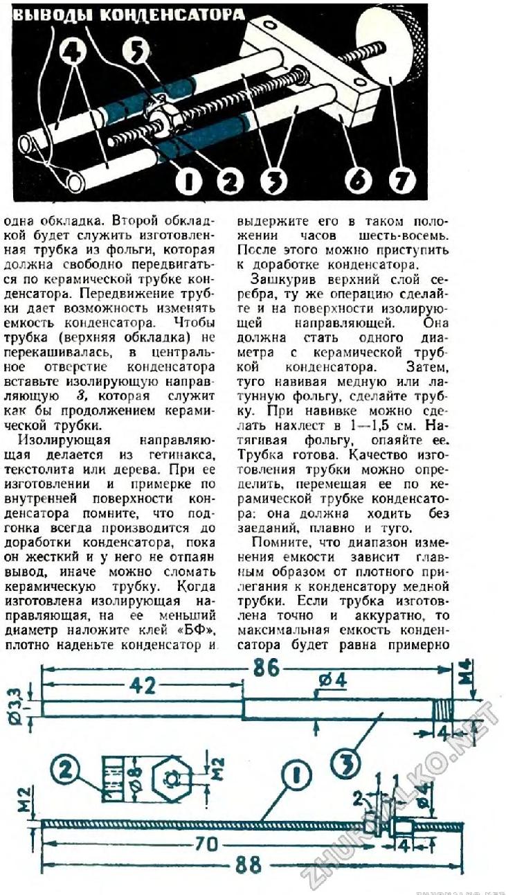

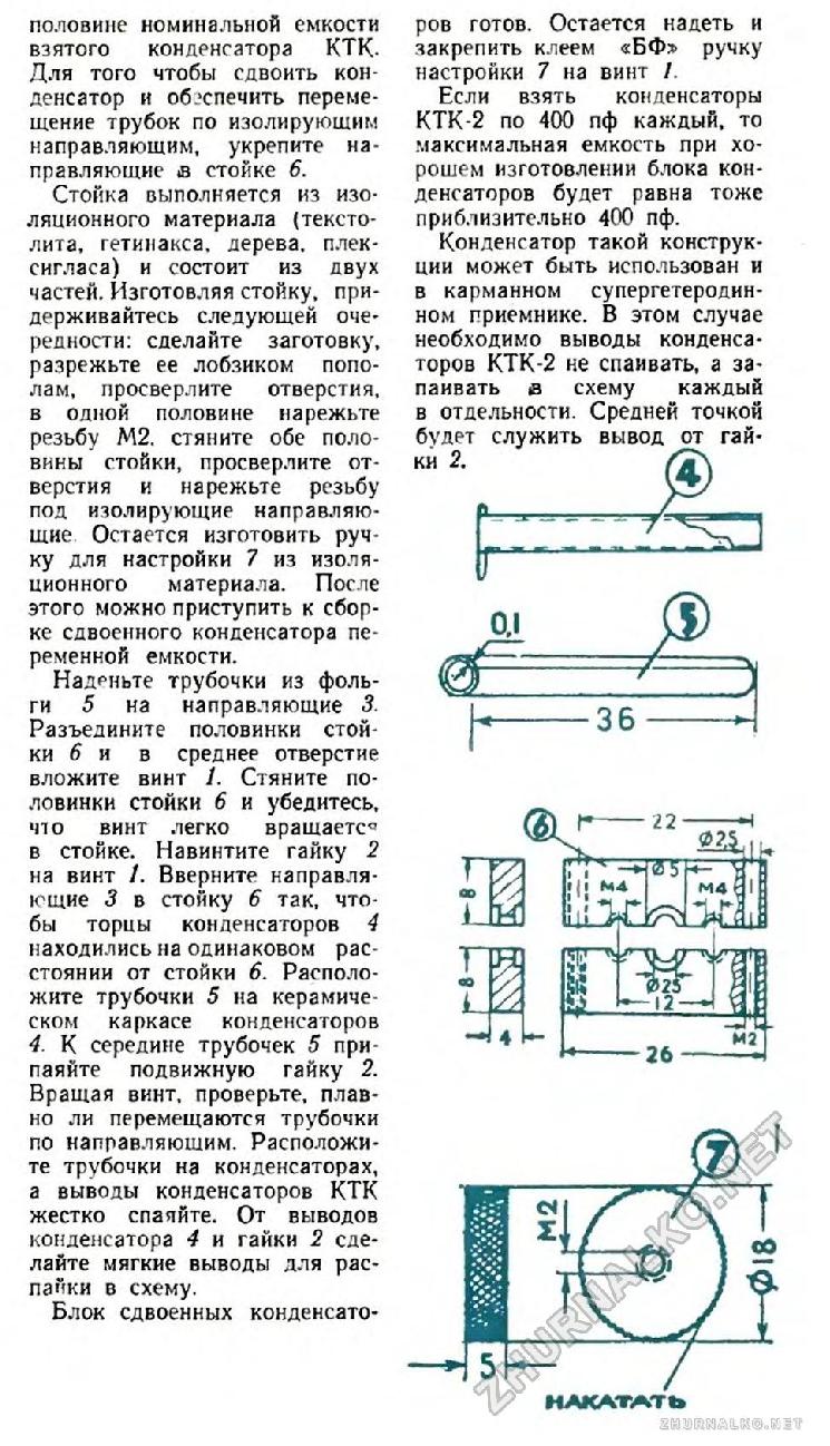

Странно конечно.
Самодельные детали мы делали годов так 50 назад.
Самые простые КПЕ у нас выглядели так, как на картинках.
Не призываю делать, но все это работало. Из трубчатых конденсаторов сам делал в детстве.

Также изготовил простейший КПЕ. Латуни под рукой не было, был только стальной лист и болгарка (а также наждачка, точильный круг), так что КПЕ вышел суровый: 2 стальные пластины 18x30 см, между ними прокладываю полиэтилен. Иногда в ходе настройки подкладываю ещё и листы бумаги. Вождение пластиной по пластине (к верхней пластине я приделал ручку из бутылочной крышки) приводит к тому, что ловлю то одну станцию, то другую. Но в пределах тех же трёх станций.
Пластины вроде бы не коротят, в отключенном состоянии омметр показывает между ними 1 (не 1 Ом, а то, что он показывает при разомкнутой цепи). А вот после подключения к приёмнику омметр показывает сопротивление между пластинами равное нескольким омам. Это нормально?

Вот еще нашел в Интернете про простой самодельный КПЕ.
1.JPG [280.68 KiB]

Но тут я немного приподнял верхнюю пластину своего самодельного КПЕ и поймал "Голос Америки". Закрепил верхнюю пластину на этой высоте с помощью линейки и двух винтов. После этого приёмник стал очень чувствительным к перемещению катушки по ферритовому стержню, незначительный сдвиг переключает со станции на станцию.
Точно не знаю, сколько поймал станций, т.к. далеко не каждая станция талдычит своё название каждые пять минут. Но две новые станции точно поймал: "Голос Америки" и даже, кажется, любительскую передачу (сообщались данные об уровне шумов и что-то по буквам - то ли позывные, то или ещё что-то). Теперь планирую сделать винтовое регулирование подъёма верхней обкладки, что-то вроде одного из вариантов, предложенных aen (я про тот, что во вложении).
Верно ли я понимаю, что приподняв верхнюю пластину (обкладку) конденсатора я изменил (уменьшил, ведь расстояние между обкладками увеличилось) его ёмкость? Получается, что пластины работают как конденсатор, даже если между ними сантиметровый слой воздуха?
Немного удивлён тем, что перемещение пластин друг относительно друга в одной плоскости (меньше площадь -> меньше ёмкость, больше площадь -> больше ёмкость) не давало мне выйти за пределы трёх радиостанций, а приподнятие пластины (больше расстояние -> меньше ёмкость) так сильно повлияло на приём.
Дело в том, что нормальные фабричные конденсаторы имеют минимальную емкость порядка 10 пф, а максимальную прядка 300 пф.
Самодельные же по данному принципу имеют довольно большую минимальную емкость порядка 100 пф, а большое количество станций особенно ночью на средних волнах как раз ловятся при маленькой емкости конденсатора.
Увеличив расстояние между пластинами Вы уменьшили минимальную емкость. Правда при этом уменьшилась и максимальная.
