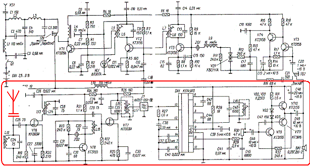

Эх, дело дошло до схемы... тут я полный нуб.
Использую литературу, составил схемы входной цепи, гетеродина с кварцевым стабилизатором и УРЧ.
Как их состыковать не знаю)
И можно ли смеситель использовать из этой схемы?
и можно ли приспособить гетеродин с кварцем к этой вот схеме:
В качестве детектора собираюсь использовать мс К174УР1

Ну так и возьмите последнюю схему за исходную, только вместо К174УР1 лучше поставить К174УР3. Только катушки пересчитайте под свои частоты.
Схему гетеродина на кварце возьмите ту, что сами нарисовали выше.
Промежуточную частоту возьмите 465 кгц
Или возьмите за основу схему приемника отсюда, только опять пересчитайте катушки.
http://www.qrz.ru/schemes/contribute/constr/fm-ra3aae/
Там только входные контура пересчитать. Контур в УВЧ и в гетеродине. Гетеродин можете свой взять.
Если чувствительности не хватит, то между катушкой L7 и керамическим фильтром можно поставить апериодический усилитель с Ку порядка 10 - 30
Можно на одном транзисторе с общим эмиттером.
А так же подобный приемник можно сделать с ферритовой магнитной антенной. Тогда пользоваться им будет удобнее.

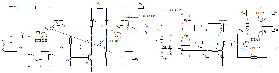

Перечертил схему ПРМ. Пока без расчетов.
Как пересчитать контуры на работу с частотой 2130кГц ?
На первый раз исправил сам.

Исходя из того, что характеристическое сопротивление контура должно лежать в пределах 500 - 2000 ом, выбрать индуктивность и емкость в контуре
viewtopic.php?p=1604731#p1604731
После этого по полученной индуктивности подсчитать количество витков.
https://radiokot.ru/forum/viewtopic.php?f=21&t=21113

Пересчитать контуры готовой схемы просто - емкости и индуктивности изменяются пропорционально частоте. Приемник прототип на 28 МГц, значит изменить надо в 28/2.13=13.15 раза. Например емкости в РЧ части прототипа 75пик, значит для 2130кГц они должны быть 75х13.15=986.25~1000пф. Индуктивности тоже надо умножить на 13.15, при этом характеристическое сопротивление сохранится. Но это практически. Теоретически же контуры и фильтры сначала рассчитываются (ПП, затухание, характеристическое сопротивление, коэффициенты шунтирования) исходя из требований селективности при заданных сопротивлениях нагрузки. Короче полный расчет получается довольно громоздким.

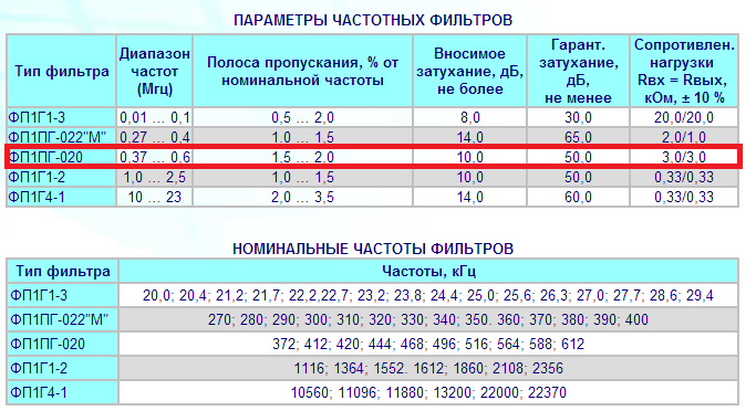

Тип керамического фильтра должен соответствовать полосе пропускания приемника. Если я не забыл, то в задании она 20 кгц

Я в фильтрах до сих пор так и не разобрался(
Полоса пропускания в 20 кГц
Фильтр, приведенный ниже мне подходит?

2% от 468 это меньше 10-ти кГц.
