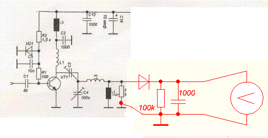

Подключаю я такой только первый каскад, настраиваю, ток потребления - 40мА, подключаю второй - ток потребления 140мА. Но только вот думаю подключать третий, а прибавка к мощности не сильно большая и настройка сильно затрудняется, но в итоге 200-250мА тока есть. И тут думаю, ну пора подключить последний, а он мне такой: А вот фиг тебе а не усиление, помехи и самовозбуждение!!! В итоге так и не вышло настроить последний каскад так, чтоб усиление было, а не самовозбуд. Или ток падает до 140мА, или ток в районе 2.5А и куча мусора в эфир с нагрузкой... От этого можно как-то избавится?
Как настраиваете?
Про настройку в теме десятки раз писали.
Можно еще здесь почитать.
http://radiokot.ru/circuit/analog/receiv_transmit/18/

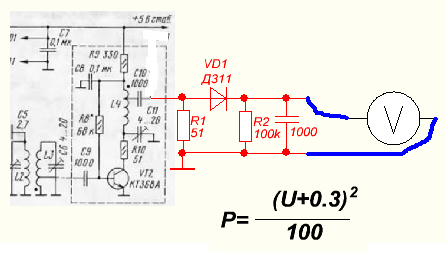

Настройка обычная. Включил приемник. Поймал сигнал. На вход ничего не подавал. В приемнике должна быть тишина. С помощью диодного пробника настраиваем промежуточные каскада по максимуму. Если в приемнике при этом появляются шумы, то вероятно усилитель возбуждается. Самое вероятное это неправильная настройка контуров.
Конечно удобнее пробник к осциллографу подключать. Осциллограф любой низкочастотный. При возбуждении усилителя на нем вместо прямой линии появляются или шумы или импульсы. У меня напряжение на резисторе 51 ом которым я усилитель нагрузил получилось порядка 15 вольт. Больше я и не добивался с этим транзистором на выходе. Измерял само собой пробником.
Это уже измерили?
Измерить можно так.
Сколько получается на выходе получается?
После подключаете первый каскад и опять настраиваете по максимуму и удостоверяетесь, что усиление есть.
Потом второй.
И т.д., как в статье по ссылке выше, контролируя усиление и отсутствие самовозбуждения.
