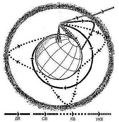

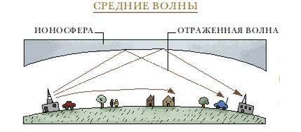

А некоторые говорили , что у нас нету в Воронежской области СВ и ДВ станций...Ан нет..
ДВ,СВ Передатчиков нет.Ближайшие в Москве и на Украине находятся.Это ты спасибо ионосферному Е слою скажи,который и позволяет принемать удалённые СВ станции за тысячи КМ :))
И только с заходом солнца,когда исчезает ионизация поглощающего D слоя.
Вот почему днём в приёмнике слышно 1-2 СВ станции а то и не одной.Зато с заходом солнца и до рассвета СВ диапазон кишит станциями.
