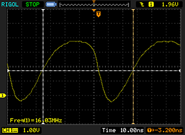

СообщениеДобавлено: Чт фев 18, 2016 04:26:00
Зарегистрирован: Чт фев 18, 2016 03:24:22
Сообщений: 29
Вижу, что тема несколько старая - попал на нее через поисковик, искал простую схему для проверки исправности кварцевого резонатора (только что пришли с али, решил проверить). Заинтересовала возможность создания простого генератора с кварцевым резонатором и питанием 5в для тактирования микроконтроллера. Взял за основу простой наш транзистор КТ315Г (специально эту модель, т.к. тут изначально подняли вопрос о создании на нем), накидал вот такую схемку:
собрал "на коленке":
и получил на выходе колебания 16Мгц амплитудой около 4В:
Может кому еще будет интересно.
Принцип работы схемы следующий. С помощью делителя напряжения R3R4 транзистор выводится в линейный режим с напряжением на коллекторе около половины питания (у меня вышло 3В при питании от 5В). Также такое включение резисторов ограничивает коэффициент усиления на уровне 3, чтобы избежать переусиления сигнала. Каскад на транзисторе включен по схеме с ОЭ и инвертирует сигнал, т.е. сдвигает фазу на 180 градусов. С выхода каскада сигнал через интегрирующую цепочку R2C1, сдвигающую фазу на величину около 90 градусов, поступает на кварцевый резонатор, включенный по схеме последовательного резонанса. Внутреннее сопротивление резонатора совместно с конденсатором С2 образует вторую интегрирующую цепочку, сдвигающую фазу еще примерно на 90 градусов и обеспечивающую общий сдвиг фазы около 360 градусов (т.е. полный период). Далее, с выхода этой интегрирующей цепочки сигнал подается на вход усилительного каскада.
Генератор выдает не прямоугольные импульсы, но, думаю, для тактирования микроконтроллера такой сигнал вполне подойдет. Мой экземпляр начинает работать при напряжении питания выше 3В.
Также попробовал схему с другими кварцами - работает абсолютно со всеми высокочастотными, что у меня есть - от 8Мгц до 25Мгц. С кварцами на 25МГц (из материнской платы) размах выходного сигнала сильно падает (до 2В), но его можно увеличить до примерно 3.5В исключением из схемы резистора R4. Емкости конденсаторов С1 и С2, наверное, можно взять побольше - 32 пкФ, но у меня под рукой оказались только на 15.

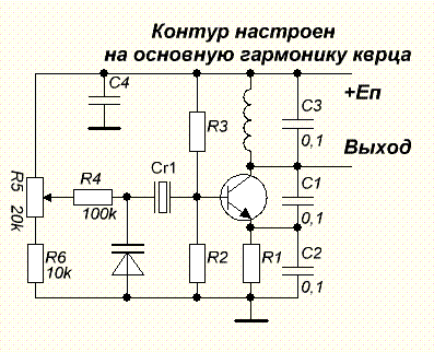

Подскажите, пожалуйста, схему генератора, в которой можно надёжно выбрать нужную гармонику, можно с помощью LC-контура, если так будет надёжнее.
И с отсутствием потенциала на кварце.
svic писал(а):
Питание подавать на кварц вообще вредно - он от этого поляризуется (изгибается) и ему бедному так и приходится работать в изогнутом состоянии. Вследствии лишних механических напряжений уход частоты от номинала, побочные резонанансы... По-уму кварцы бы надо отделять от потенциала во всех схемах.
Только на биполярных транзисторах, лучше на одном - в логических элементах я не соображаю.
Вот есть у меня кварц на 14.3 МГц, если я правильно понял. (14.3F2 BB). Если он не гармониковый, хочу запустить его на третьей гармонике - 42.9 МГц.
А генерацию проверить нечем, кроме разве что самодельного ППУ, точнее, регенератора, собранного для эксперимента - но его частоту тоже проверить нечем, только рассчитать программой Coil32.
Собственно, для эксперимента нужен генератор с известной частотой.

http://itmages.ru/image/view/4793463/b59a77da
Наличие генерации при полном отсутствии разного рода пробников-детекторов
в таких схемах проверяется по изменению тока каскада при замыкании контура.
Номиналы ёмкостей для 42 МГц будут меньше...

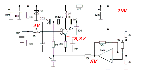

Всем доброго времени суток.
Дабы не создавать новую тему, напишу здесь.
Итак:
1) Выполнен расчет кварцевого генератора. Схема:
2) Необходимо произвести расчет частотного модулятора на варикапе.
Нашел схему и её расчет, но не могу понять, как её подсоединить правильно к той схеме.
И подойдет ли она вообще именно к кварцевому генератору? Схема:
3) Если не подходит, то какую лучше использовать и как присоединить?
Нашел еще расчет в "Управление частотой кварцевых генераторов, Альтшуллер, 1975" на странице 176.
Но самой схемы не увидел.
Если по той методике рассчитывать, то какая в итоге схема получится?
Варикап должен подключаться последовательно с кварцем, поэтому в данной схеме это неудобно сделать, хотя и возможно.
Хотя в схемах, где кварц работает на параллельном резонансе возможно подключать варикап и параллельно кварцу, но эффективность перестройки получается намного ниже.
Один из вариантов подключения варикапа в схеме генератора Пирса, что у Вас, дан в книжке
Р.А Валитов "Радиопередающие устройства на полупроводниковых устройствах"
Стр. 224
https://sunduk.radiokot.ru/loadfile/?load_id=1367211815
Перестраиваемый генератор удобнее делать в схеме, где кварц одним выводом на общем проводе.
Например в схеме Колпитца.
А еще удобнее такая схема, т.к. не требует намоточных изделий и кварц одним выводом на общем проводе.
Подробнее можно почитать в статье
Перестройка кварцевого генератора. Получение узкополосной ЧМ в кварцевом генераторе.
http://radiokot.ru/start/analog/practice/08/
Рассчитывать довольно просто. Нужно брать эквивалентную схему кварцевого резонатора, добавлять туда внешнюю реактивность и считать полученную частоту последовательного или параллельного резонанса полученной схемы.
Какой брать резонанс зависит от того, в какой схеме работает кварцевый генератор.
Например в схеме Пирса он работает на параллельном резонансе, а в схеме Колпитца на последовательном.
Стр. 224
Дело в том, что варикап подключить мне нужно именно к той схеме, что у меня на картинке выше. А в той книжке все же другая я схема, она отличается от той.
Вот тут я и запутался. Не могу понять, как реализовать частотный модулятор именно на той схеме ...

-Варикап в этой схеме можно включить так. так как напряжение на выходе модулятора значительно больше напряжения на базе транзистора то варикап в закрытом состоянии. В таких схемах нужно следить за тем чтобы напряжение на контуре генератора не открывало варикап. Для этого снижают напряжение питание генератора и стабилизируют его для повышение стабильности. Катушка Lб
нужна для развязки делителя. Выходное сопротивление генератора очень велико и для его согласования
нужен дополнительный каскад который имеет высокое входное (например полевой транзистор) и
низкое входное сопротивление. Этот каскад уменьшает влияние на контур генератора.
osc.gif [16.21 KiB]

Я предмет только осваиваю, и во многом не разбираюсь пока. Изначально надо было рассчитать емкостную трехточку на варикапе. Без разницы - с кварцевой стабилизацией или нет. Но у меня еще впереди курсач, где надо реализовать частотную модуляцию с кварцевой стабилизацией частоты. А подробную методику расчета я нашел применительно пока только к той схеме. Где есть расчет и по постоянному току, и по переменному, и энергетический расчет. Но увы, к другим схемам я такого подробной методики расчета не нашел пока.
Вот, тоже нашел схему. Я так понял они идентичны? Там в качестве стаб ячейки тоже стабилитрон используется.
Для примера взял напряжение питания 10 вольт и проставил напряжения в других точках.
И где же напряжение на выходе модулятора "значительно больше", чем на базе транзистора?
Больше всего лишь на 1 вольт, а это значит никакой модуляции в данной схеме получить на практике невозможно, т.к. одного вольта смещения на варикапе, это слишком мало.
В этой схеме как минимум не хватает дросселя.
Красным нарисовал.
