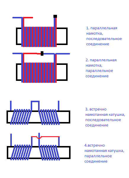

konor писал(а):
я так понимаю такое соединение катушек можно назвать бифилярным
какое "такое"? вы ни полсловом не намекнули что катушки на схеме индуктивно связаны. суммируются индуктивности только для независимых катушек.

konor писал(а):
где L1 и L2 намотаны на одном ферритовом сердечнике
 Заголовок сообщения: Re: LC контур
СообщениеДобавлено: Пн фев 13, 2012 15:24:44
Зарегистрирован: Чт ноя 11, 2010 13:30:46
Сообщений: 95
Катушки намотаны а один и то же ферритовый сердечник, магнитный поток первой катушки сонаправлен с магнитным потоком второй катушки, я уже указал это факт вначале это. Магнитные потоки у них взаимодействуют, следовательно и индуктивности тоже, так какие же они не зависимые тогда друг от друга?

а, пардон, вы в конце приписали, весьма незаметно :)
L=(sqrt(L1)+-sqrt(L2))^2 если считает индуктивность рассеяния нулевой, то есть абсолютно связанными. +- в зависимости от того сонаправлены или противонаправлены. то есть из 4 и 9 Гн можно получить 25 Гн или 1 Гн

svic писал(а):
Это сделали люди поумнее нас с вами и если что-то кажется неправильным, то следует глубже вникать в суть вопроса.
svic, а вы можете объяснить мне в чем тогда тут существенная разница между схемами 1 и 3 (2 и 4)? в принципе эффект подобный.
я нигде толком конечно не нашел всех рисунков данных схем намоток. Придется нарисовать самому)
бифиляр.png [14.84 KiB]

вы просто разбейте все обмотки на отдельные элементы - витки. и считайте что _каждый_ виток наводит в _каждом_ (в том числе в самом себе) витке одну и ту же эдс E0. и общая индуктивность цепи пропорциональна сумме этих эдс. один виток наводит N*E0, N витков наводят N*N*E0
если вы один виток включите в обратном направлении то 1. в нем наведется со стороны всех остальных эдс обратного знака и вычтется, а не сложится с суммарной 2. этот виток наведет во всех остальных эдс обратного знака, которая в результате так же не сложится, а вычтется.

Котёнок. писал(а):
Я же Вам на предыдущей странице ссылку давал.
http://it.fitib.altstu.ru/neud/oe/index ... r&module=4
Вы её хотя бы посмотрели?
Нет, Вы меня не совсем поняли, я вашу статью прочитал до конца, там все понятно. Вопрос в другом, чем отличается схема 1 и 3 друг от друга, если их выделяют отдельным пунктами?
в идеальности, на замкнутом магнитопроводи без рассеяния - ничем.
в реальности - уменьшившейся индуктивностью связи M между катушками
линии поля реальной катушки на сердечнике не пересекают все остальные витки в обязательном порядке:
этим и отличается 1 от 3, катушки получаются не полностью индуктивно связаны и суммарная индуктивность получается ненулевой. если их еще дальше друг от друга отводить то связь будет уменьшаться и суммарная индуктивность будет стремиться к 2L вообще несвязанных катушек

rustot, Спасибо за полезную информацию)
