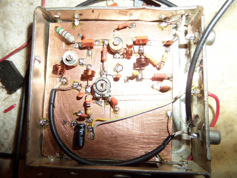

СообщениеДобавлено: Сб авг 13, 2016 13:38:26
Зарегистрирован: Чт окт 10, 2013 17:40:32
Сообщений: 47
https://yadi.sk/i/U_tJXcMOtzCWy
https://yadi.sk/i/mOBy-iV7uBdwV
только везде вместо кт315 стоя s9018,лень было заново фоткать делать

 Заголовок сообщения: Re: Усилители и передатчики FM на лампах.
СообщениеДобавлено: Сб авг 13, 2016 15:20:35
Сообщений: 47
что та с хостингом я не смог разобраться то ошибка то ещё что не буть хотя делаю как описано в общем вот фото
SAM_3470_500x375 (2).jpg [44.07 KiB]

jaz240 писал(а):
на выходе около 0,1-0,25 вольт вч
Передатчик по подобной схеме я спаял и проверил.
При работе никакого "гула" не наблюдается. В БП диоды зашунтированы конденсаторами, а на провода надеты ферритовые кольца. Намотано по паре витков.
Схема получилась такая.
В результате оказалось, что питать её от 12 вольт нет смысла, т.к. начинает перегреваться выходной транзистор и мощность приходится искусственно снижать. При питании 12 вольт нужно выходной транзистор ставить или КТ610 или BFR96 или попробовать две штуки КТ368(9018) в параллель попробовать поставить.
Будет время, попробую.
Питание сделал 6 вольт. Мощность получилась порядка 60 мВт.
На резисторе 51 Ом включенном на выход передатчика получается ВЧ напряжение амплитудой 2,5 вольта.
Как это измерял, нарисовал прямо на схеме.
Подробнее потом здесь.
viewtopic.php?p=2832906#p2832906
Сейчас нет времени.
Выложу и фото платы. Также напишу про компоновку платы и её узкие места. Я на макетке паял.

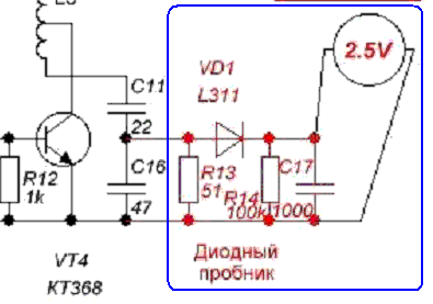

jaz240 писал(а):
или проста у меня вч вольтметр кривой
Какой ВЧ вольтметр?
Вот там красным цветом все нарисовано как измерять.
Этот пробник с резистором 51 Ом припаиваете прямо на выходе передатчика без всяких длинных проводов, а к нему подключаете мультиметр в режиме измерения постоянного напряжения.
Если диод будет кремниевым, например КД522, то показания будут немного занижены. Где то на 0,5 вольта, но это в данном случае не критично.
Описание данного передатчика здесь.
1.GIF [12.35 KiB]

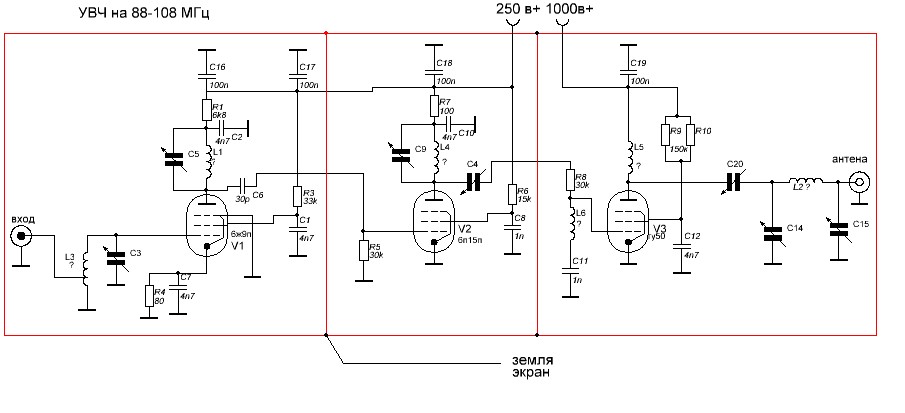

СообщениеДобавлено: Сб авг 20, 2016 12:09:21
Сообщений: 47
я тут схему слепил из кусочков помогите с параметрами индуктивностей и номиналами,правильно ли я их втулил??я так понял что L3,L1- по 9 витков на 5 мм провода 1 мм а остальные не знаю??
новый ум.JPG [59.08 KiB]
