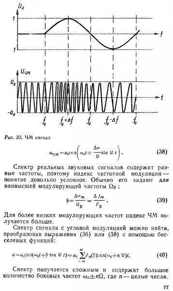

Веду расчет сквозной полосы пропускания приемника. Нашел в методичке формулу (во вложении). В формуле используются значение верхней частоты модуляции и индекс модуляции. Но про них не могу найти ни чего. Подскажите литературу где посмотреть можно. Или если знаете напишите значения.

Верхняя частота модуляции - это максимальная частота модулирующего сигнала, индекс модуляции - это амплитуда отклонения фазы несущей, измеренная в радианах.

А какова максимальная частота модулирующего сигнала? Я не понял где ее взять. В задании нету. А в какой книге посмотреть ни знаю.

Ну, тут уж ни один экстрасенс не советчик! Если это речевой сигнал, то 3.3КГц, если музыкальный, то 15КГц, если какой-нить служебно/информационный, то всё, что угодно.
( У вас в задании диапазон 88-108, ширина спектра - 240КГц - это параметры банального радиовещательного WFM, поэтому берите верхнюю частоту модуляции 15-16КГц - вряд-ли ошибетесь ).

Скажите я правильно понял: (Если возможно ответьте по пунктам)
1) значение верхней частоты модуляции - это наивысшая частота передаваемого сигнала (например как у наушников пишут диапозон воспроизводимых частот 20Гц...20кГц). т.е. значение верхней частоты модуляции будет 20кГц?
2) нашел в интернете: Девиация частоты в ЧМ-радиовещании ограничена величиной до +75 кГц. В другом месте нашел, цитата из книги:
Первая существенная особенность – в России два диапазона УКВ Вещания: 65,8—74,0 и 88–108 МГц, советский и западный, соответственно. И отличия тут не только в собственно частотных участках вещания – различен шаг сетки частот, соответственно 30 и 100 кГц, а также девиация частоты ЧМ сигнала – 50 и 75 кГц. Даже поляризация излучаемых передатчиками радиосигналов в советском диапазоне – горизонтальная, а в западном – вертикальная!
Подскажите какую частоту девиации выбрать?

Attenyuator писал(а):
значение верхней частоты модуляции - это наивысшая частота передаваемого, воспроизводимая источником сигнала
диапазон воспроизводимых частот 20Гц...20кГц). т.е. значение верхней частоты модуляции будет 20кГц
Правильно.
Девиация вашего случая естественно 75КГц.
