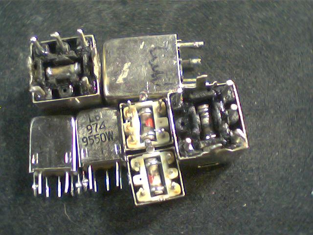

Взять и выпаять готовый контур из любой тюнерной части потраченного приёмника, магнитофона, и т. д.
Будет и в корпусе, и с выводами, и с подстроечным сердечником.
Был приемник. Выпаял кондеры, катушки, резисторы, микросхемы и кварц. Больше там ничего нет.

Я имел ввиду старую аналоговую "китайщину" 90-х гг.
Там катушки в экранированных корпусах, и с вращающимися сердечниками, которые можно вращать, настраивая.
А конденсатор параллельно можно прилепить какой угодно. Только придётся посмотреть, не установлен ли там уже снизу катушки.
Если да, и он не подходит по ёмкости - его тупо выгрызают.
Взять и выпаять готовый контур из любой тюнерной части приёмника, и т. д.
Вот только "в корпусе", скорее всего будут контура ПЧ на 455 кГц или 10,7 МГц, и как раз у них и бывают конденсаторы в основании, только их "хрен выпаяешь"-
Изображение 047.jpg [55.39 KiB]
Да и всё равно всю катушку перематывать придётся, и ещё неизвестно, как сердечник на 10 МГц заработает на 100 МГц..
Поэтому я и написал:
его тупо выгрызают.
Иными словами - варварски выламывают подходящей ковырялкой (сам этим занимался).
А насчёт перемотки - думаю, будет нетрудно содрать старый провод, и навить 5...7 витков.
Главное - желание. А не порассуждать на форуме. :evil:

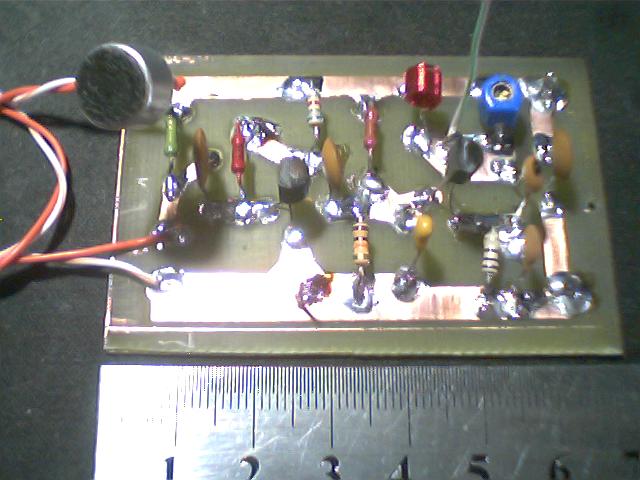

макет жука с микрофонным усилителем... Тоже работает..
Плата при печати выведена с увеличением 150%, специально, чтобы можно было на ней экспериментировать..

У меня есть такие подстроечные катушки. Такие же как на фото. И с конденсатором, схожим с диодом по виду. Вот только непонятно, какая индуктивность, хотя бы примерно, у такой катушечки. Из-за наличия ферритового вращающегося сердечника.

pavel3333 писал(а):
У меня есть такие подстроечные катушки. Такие же как на фото. И с конденсатором, схожим с диодом по виду. Вот только непонятно, какая индуктивность, хотя бы примерно, у такой катушечки. .
Как совет- НЕ ЗАМОРАЧИВАЙТЕСЬ.. Контура ПЧ, в зависимости от диапазона приёмника- рассчитаны на работу в диапазоне 455 (465) кГц, или 10,7 МГц, что, как минимум, в 10 раз ниже, чем нужные вам примерно 100 МГц..
Феррит различается по маркам, и "низкочастотный" феррит не будет работать на высоких частотах.
В старых телевизорах (в очень старых, типа КВН49) сердечники катушек для работы в диапазоне 49~77 МГц имели латунный сердечник.
Подходящие сердечники можно "выковырять" из блоков ПТК или СК-М-15 (тот, который с механическим 12-ти программным барабанным переключателем- типа такого:

"до кучи" расскажу, как я настраивал эту схему:
1. Сначала подключил только микрофон, а резистор R1 сделал из двух- постоянного 1 кОм, и переменного 10 кОм (ну, такой нашелся) Выставил на + входе микрофона 1,5 вольта, измерил получившийся резистор, и впаял ближайший номинал..
2. Собрал каскад на VT1, резистор R2 заменил на "пару" - постоянный 470 кОм, и переменный 100 кОм, и "выкрутил" половину напряжения питания на коллекторе VT1..
3. Собрал сам "генератор", теперь вместо резистора R5 поставил "сборку" из резистора 1 кОм и переменника в 10 кОм- выкрутил напряжение в 1 вольт на эмиттере (верхний по схеме вывод резистора R6).. И дальше- ловил сигнал от "жука" на приёмник..

Любопытно. Я сначала собрал генератор. При этрм, так как питание не 3 В, а 9, рассчитал делитель напряжения R4-R5. R4 выбрал 5.6 кОм, R5 - 20 кОм. В итоге напряжение на R4, и, соответственно (база-эмиттер в npn транзисторе представляет собой диод в прямом направлении, и R4 и R6 включены параллельно, и U4=U6), на R6 будет 2 Вольт. На микрофоне выставил 3.2 Вольт при помощи подбора резисторов. Потому что переменного не было.
