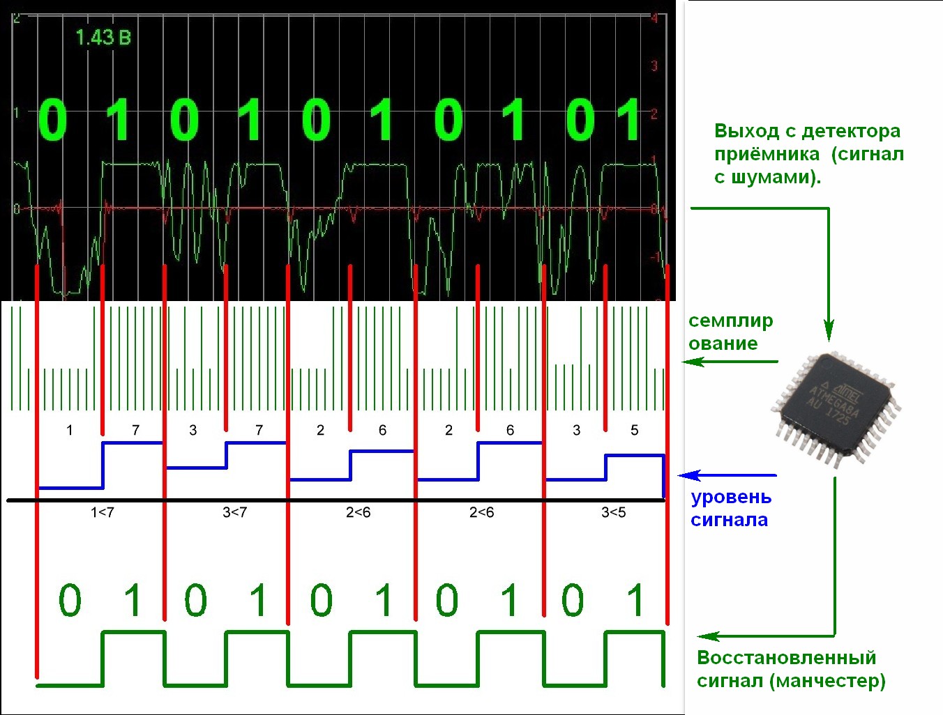

roman.com писал(а):
Денис так и не показал осциллограммы...
Зато я снял кучу осциллограмм сверхрегенератора на разные частоты, с разными передатчиками АМ (с кварцами, с ПАВ, без кварцев, LC генераторы). У всех передатчиков глубина модуляции была 100 % - манипцляция задающего генератора передатчик.
Очень хорошо, что вы сами всё проверяете, это самый лучший способ узнать истину. Однако здесь нужно понимать, что условия тоже бывают разные, например, многое зависит и от схему модулятора и от схемы усилителя-ограничителя.
roman.com писал(а):
Вот например сигнал сверхрегенератора (433 мгц) и передатчик АМ 100 % (с ПАВ) при разном уровне сигнала
А вот (подробней) при хорошем сигнале
А вот (подробней) при слабом сигнале
И даже при очень слабом сигнале ))
Ну и на последней осциллограмме мы видим, что при передача сигнала "0" и "1" нет никакой разницы)) Ну или почти нет))
Вот если вы внимательно посмотрите на свои осциллограммы , то заметите, что абсолютно все они содержат шум на нижней планке сигнала после сверхрегенератора. Это и есть шум в паузах манипуляции. Именно он является камнем предкновения при передаче "0".
Денис писал(а):
А вот и Денис это подтвердил. 8)
Вот как раз введение в манипуляцию небольшой мощности при передаче "0" и позволяет избавиться частично от такого шума и сильно упростить дальнейшую схему приемника.
Да, на моих осциллограммах есть небольшие фумы (снизу)...
Это из-за плохого ФНЧ. Просто я не стал заморачиваться со фильтрами, т.к. я делал радиоуправление на МК... с цифровыми фильтрами.))
цифровой фильтр.jpg [230.18 KiB]
У меня нет камнем предкновения при передаче "0". ))
В "китайских" схемах радиоуправления стоят активные фильтры. Благодаря активным фильтрам у китайцев тоже нет камнем предкновения при передаче "0". ))
активный фильтр.jpg [231.07 KiB]
Ну так поставьте тоже активные фильтры, как это делают китайца (или как у меня) и не будет шумов при передаче "0".))
:tea:
