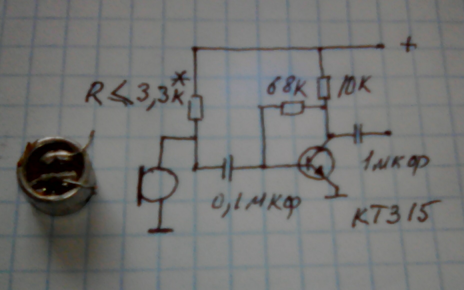

Фигня какая-то а не схема. Там вполне хватит микрофонного усилителя на одном транзисторе.

ну придется так и сделать, я думал с наскоку все заработает.

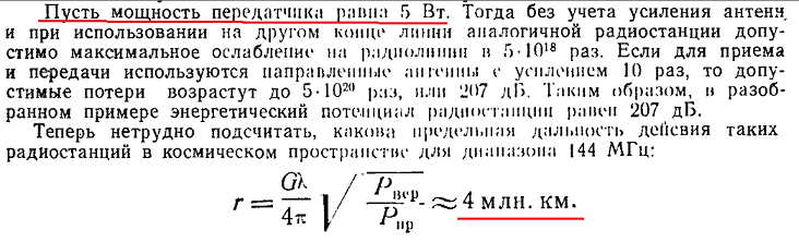

Теоретический расчет для космического пространства. :hunger:
https://sunduk.radiokot.ru/loadfile/?loa ... 41&turbo=1
А это практика.
"Вояджер". Запущен 20 августа и 5 сентября 1977 г. в США ракетами-носителями "Титан-ЗЕ" (с дополнительной четвертой ступенью) на траекторию полета к Юпитеру выведены две идентичные АМС "Вояджер".
Выходная мощность передатчика диапазона S-9 28 вт, передатчика диапазона Х- 12 21 вт

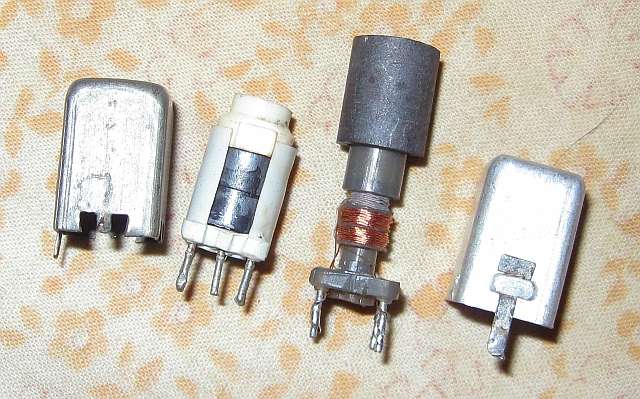

ферриты бывают гладкие, бывают с резьбой...)) В заводских схемах наматывают провод прям на феррит и заливают клеем, лаком и т.д.
1.jpg [131.22 KiB]
В таком виде впаивают в плату...
4.jpg [12.31 KiB]
Берём старую катушку, выкручиваем феррит...
2.jpg [50.16 KiB]
можно разломать феррит на две части... Наматываем провод 0,3... Впаиваем в таком виде в плату. Диэлектрическим пинцетом аккуратно двигаем феррит внутри катушки... Настраиваем все катушки в резонанс. Затем берём клей и капаем капельку клея на катушку... После застывания клея катушку уже не перестроить, поэтому схема настраивается точно только один раз и всё...))
3.jpg [49.29 KiB]
Всё просто, быстро и надёжно))

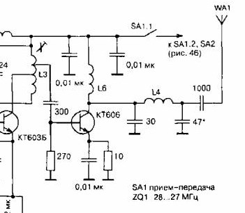

А согласование выходного каскада передатчика лучше делать как в заводских схемах... Например так:

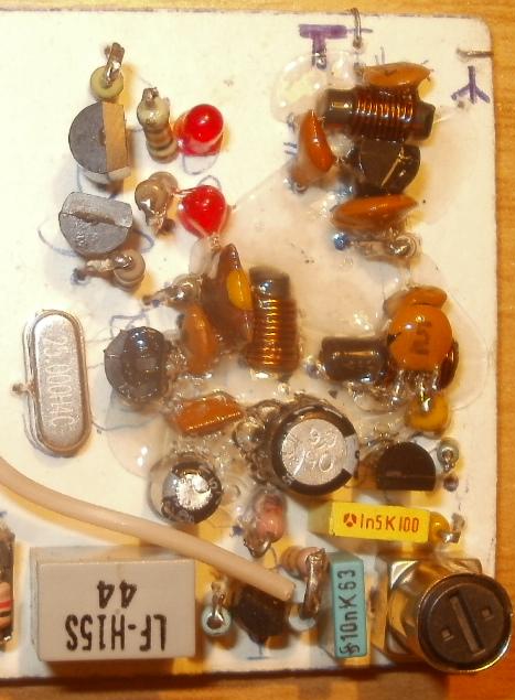

а это что за плата, кварц на 25 мгц
 Заголовок сообщения: Re: Радиостанция СВ
СообщениеДобавлено: Пн июн 11, 2018 19:17:12
Карма: -1
Рейтинг сообщений: 86
Сообщений: 8891
Откуда: .ru
это супергетеродин с узкополосной ЧМ для радиоуправления.. собран на макетке на "скорую руку" ... некогда было красоту наводить))
25 Мгц (небыло кварца 27 Мгц).
