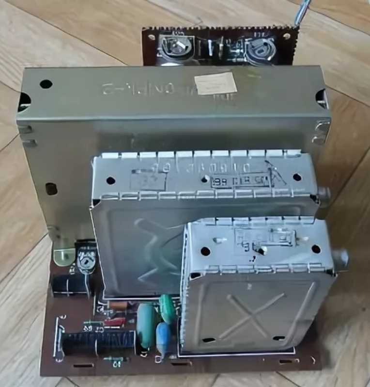

В эфире только Цифровое TV. Значит можно вытащить из работающего старого телевизора блоки СКМ-24 и СКД-24 и даже СМРК и разобрать на детальки)) Врятли они мне понадобятся)) Старый телевизор работает от Цифровой TV приставки.
Screenshot_1.jpg [41.73 KiB]
Наверное так и сделаю))

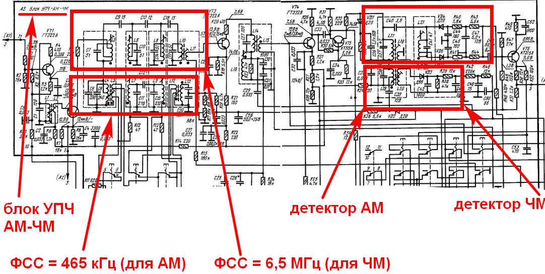

В СССР делали приёмники на разные диапазоны, а я буду делать на разные модуляции
В СССР делали приёмники на разные модуляции - АМ и ЧМ.
Причём в одном УПЧ совмещали и АМ и ЧМ.
Таким образом экономили детали))
Screenshot_3.jpg [141.96 KiB]
Screenshot_4.jpg [107.54 KiB]
:tea:

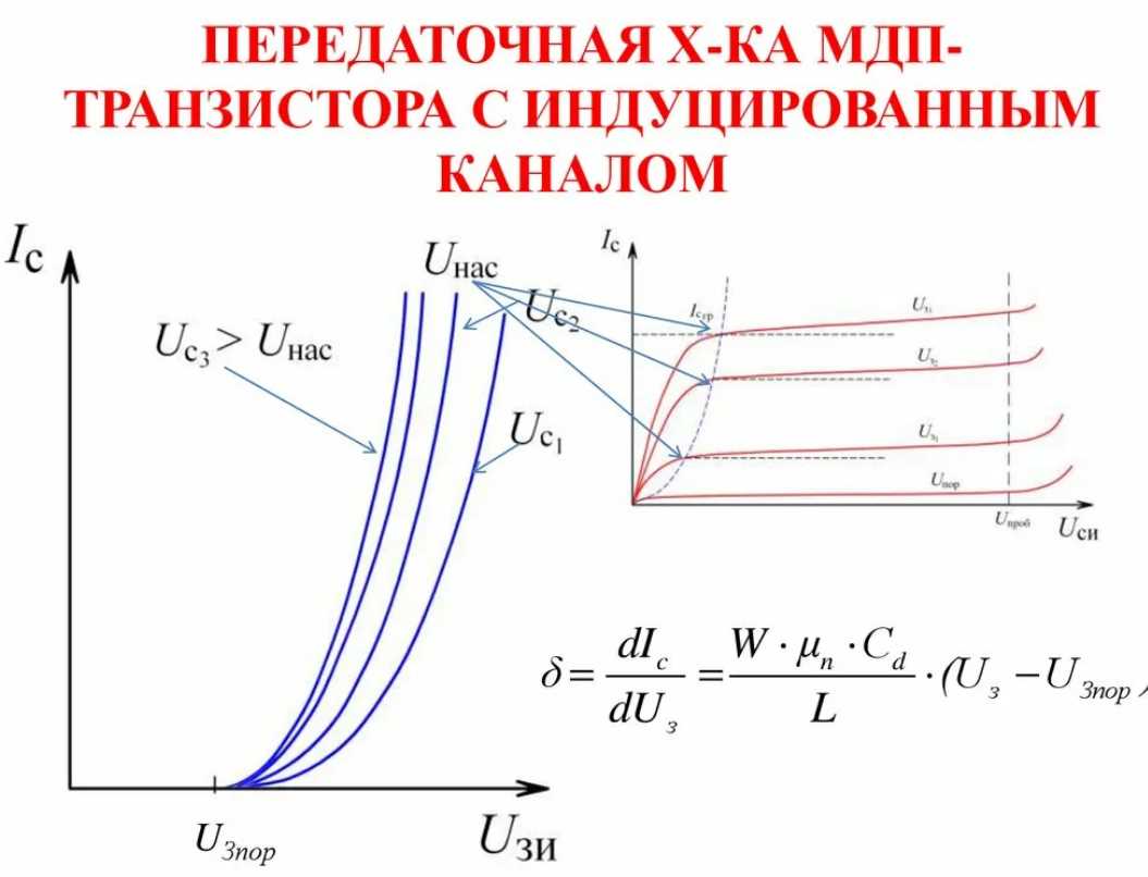

Чтоб понять как смешиваются частоты в транзисторе надо для начала знать как работает транзистор. ))
Надо смотреть график работы транзистора... всякие ВАХ (вольт-амперная характеристика транзистора).
Screenshot_2.jpg [46.88 KiB]
и всякие передаточные характеристики.

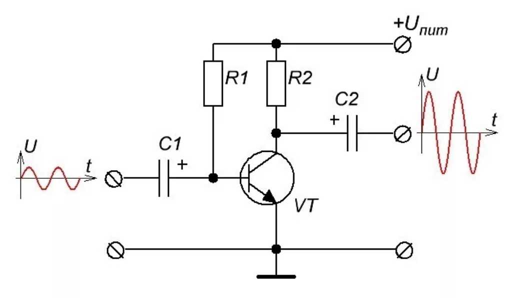

Схема транзистора в режиме усиления.

А вот транзистор в режиме усилителя на графике.
Screenshot_4.jpg [48.9 KiB]
Когда поймём что изображено на этом графике... тогда и поймём как транзистор смешивает сигналы))
:tea:

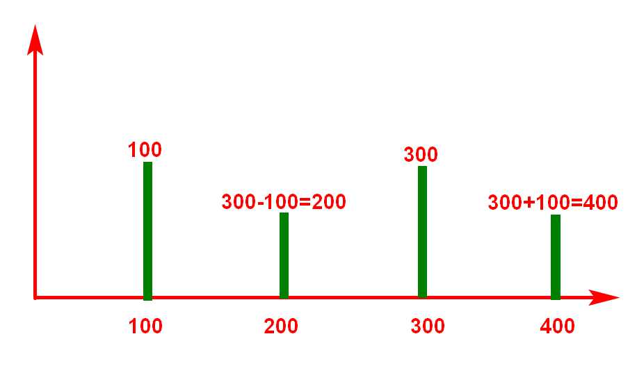

Niobium писал(а):
Пусть будет 300 и 100 Гц. Допустим есть 2 идеальных гетеродина (без гармоник) на 300 и 100 Гц. И смеситель, который смешивает эти сигналы. Тогда как примерно будет выглядеть сигнал на выходе смесителя?
Screenshot_1.jpg [15.08 KiB]

Если взять ключ, который будет коммутировать сигнал 300 Гц с частотой 100 Гц - тоже получится смеситель. Проще думать об этом, не как об осциллограме сигнала (сигнал во временной области), а думать в частотной области...
Лучше думать как работает транзистор в реале))
