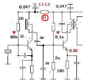

zdnfuk писал(а):
Кварцы я могу в магазине купить, только это кот в мешке, не знаю какие они. Генератор могу пересобрать по любой другой схеме, вот только по какой?
Я вот сейчас делаю по схеме, что нарисовал.

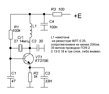

Привет! Ёмкостную трехточку с резонатором в базе без последовательной катушки запустить очень трудно! Попробуйте это:
https://radiokot.ru/forum/pkarma.php?f= ... n=decrease
кг.GIF [5.35 KiB]
Штука старая, ломовая. ЧМ, конечно, не введешь...
Или надо брать предыдущую схему, ставить кварц на 13 с копейками, запускать на основной и в коллекторе ставить контур на вторую гармонь ( удвоитель сляпать ). Заодно и девиация вдвое увеличится.

По поводу ссылки - схема рабочая. Однако имеет и пакостные свойства. Кварцы, помимо резонансов на основной частоте и нечетных гармониках, имеют ещё кучу дополнительных резонансов на частотах черт знает каких. Так вот такой RC генератор, в зависимости от межэмиттерной емкости, запросто может зарыпеть в любом месте диапазона ( 27.12 (9.04) Мгц у меня заводился и на 11 и на 23 Мгц и даже на 57... , к тому-ж и самопроизвольно перескакивал с частоты на частоту).

Собрал все в кучу, итого: приемник ловит тишину на ФМ на 106,05 , передатчик на 107,8 мГц. Передача-прием есть , но с большими искажениями, чем больше подаю напряжения на варикап через переменный резистор в передатчике, тем лучше прием. Получается надо подвинуть частоту вверх в приемнике или опустить в передатчике. Как? У меня правда гетеродин на одном транзисторе. А второй каскад на схеме это уже усилитель 27мГц я так понимаю, чтоб этот маленький сигнал на фоне первой гармоники усилить. Попробую. Катушек много получается однако.

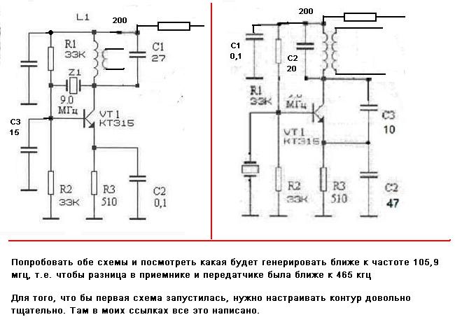

Наверное хорошо получилось, если не считать, что гетеродин в приемнике придется переделать по другой схеме и запустить твой кварц сразу на третьей гармонике. Это даже лучше будет и в смысле чистоты сигнала гетеродина и разница уменьшиться. Разницу потом скомпенсировать просто в передатчике.
Придется попробовать две схемы генераторов. В одной возбудить кварц на параллельном резонансе на третьей механической гармонике и если разница останется большой, то сделать схему, где он будет возбуждаться на частоте последовательного резонанса.
Первая схема, это как выше svic нарисовал, а вторую я здесь нарисую.
Вот здесь и ниже читай и смотри там мои картинки, первый генератор настраиваем.
viewtopic.php?p=114972#p114972
Здесь начинаем настраивать генератор по второй схеме.
viewtopic.php?p=112440#p112440
Как видишь, когда сам пытаешься что то сделать из того, что есть, то мороки много. Не все это выдерживают. Этого можно избежать если в приемнике вместо керамического фильтра поставить ФСС на катушках, но это и сложнее и неудобно.

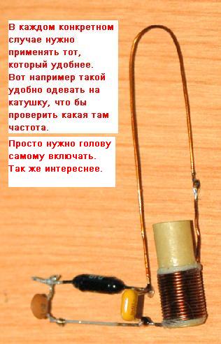

Если у вас частотомер есть, то не нужно, а так вам же сказали, что бы для ознакомления еще две темы прочитали. Там все подробно делают.

Вот здесь опять приемником польщуются в виду отсутствия частотомера.

aen писал(а):
Приёмник надо бы ещё на "буржуйский" диапазон 88 - 108 мгц.
Когда сделаешь генератор без кварца, нам нужно будет добиться, что бы он принимался на двух частотах. На 108 мгц и на 72 мгц. 108 мгц это третья гармоника нашего генератора, а 72 мгц - вторая. Если частоты получаться другие, то всё равно можно подсчитать какая и перестраивать. Тогда мы будем знать, что генератор работает где то около 36 мгц, что рядом с нужным. Т.е. сначала поймаем, посмотрим на какой ловиться и будем двигать. Потом поставишь кварц и останется немного подкрутить и он будет работать на частоте кварца. Проще конечно было бы, если прямо частотомером померять но ....
Вот еще.
viewtopic.php?p=112650#p112650

спаял первую схему и.... кажись шельма запустился на 3ей гармонике, я его поймал на частоте 106,0 мГц !!! причем в ФМ-диапазоне больше нигде тишины не поймал. Передатчик тишину делает на 107,8 т.е. разница больше чем 465кГц.
То daimon1004: волномер настраивал по передатчику, параллельно катушке подстроечный конденсатор подкрутил по максимуму показаний вольтметра. Передатчик естественно был включен и вещал в эфир как раз на 27мГц. Схема волномера в первом посту на этой странице.
Не больше, а меньше на 15 кгц
Много конечно двигать. хотя можно и попробовать.
Был бы у тебя фильтр в приемнике на 455 кгц, то было бы легче. Тогда в передатчике нужно было бы двинуть на 5 кгц.
У тебя какой варикап?
Нужно бы с номинальной емкостью маленькой и напряжение смещения там переменным резистором побольше выстави. Лучше напряжение на него через стабилитрон КС147 подать.
Еще придется уменьшать индуктивность катушки, что последовательно с варикапом стоит в передатчике, но это уменьшит девиацию.
Или ставить вместо керамического фильтра хотя бы пару катушек. Тогда можно любую разность.
И еще попробовать сделать попытку сделать генератор по второй схеме. Он тогда будет работать немного на другой частоте и возможно она будет ближе к нужной.
