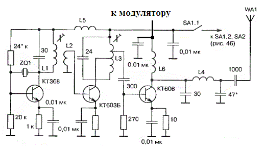

но второй транзистор сидит на массе через резистор вместо модуляции
а модуляция делается через дроссель в коллектор выходного транзистора
вот и вся разница
Подскажите, из за чего может быть маленький уровень модуляции?
вот и вся разница
Так что-ли? :shock:

Вот Вы выложили схему.
При этом мы должны сами догадаться?
1. Резистор какой величины?
2. Напряжение питания какое?
3. Какая мощность в режиме молчания планируется?

А вообще ваша схема мало отличается от моей схемы с которой я экспериментировал и которую подробно описал.
Спойлер.
Только выходные транзисторы другие из за отсутствия у меня КТ646 и КТ606.
Поэтому, что бы Вам ответили на вопрос, нужно выкладывать всю информацию, что бы отвечающий не гадал, иначе ваш вопрос вероятнее всего просто проигнорируют.

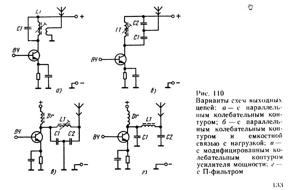

Вы не достали, просто у Вас мало теории и практики... лучше бы скачали книжку какую-нибудь и по ней всё делали.
Вон например книжка по радиоуправлению - там практически все передатчики АМ (и приёмники) "на трёх транзисторах".
https://newauction.com.ua/offer/gjunter ... 74561.html
там же подробно и про кварцевый генератор... и написано как его натраивать.
гетеродин приёмника.jpg [65.77 KiB]

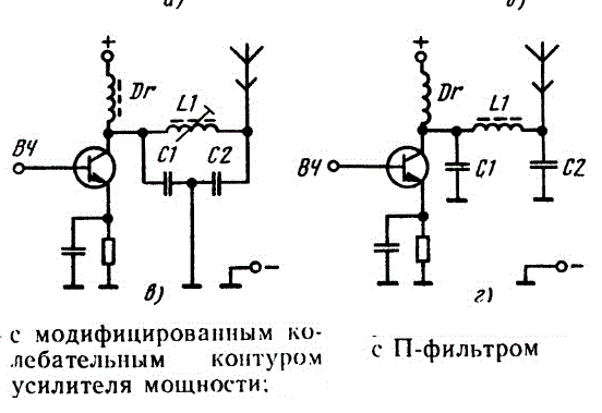

и про П-контур есть...
П-контур.jpg [91.29 KiB]
И т.д. Всё разжёвано...))
Ну кому уж совем допекло, есть Начинающий-2 в соседний теме. Там вообще напрягаться не надо.
Это где?))
https://radiokot.ru:443/forum/download/ ... &id=319730
Посмотрел картинку.
Разница то в чем между этими схемами? :cry:

)) Это для тех, кто не понимает что такое П-контур (как он работает и как его настраивать). Я же говорю, там всё разжёвано...

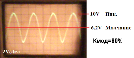

aen, Вы когда мощьность измеряете по формуле, вы что берете, от "пика до пика" по осцилографу или по Цэшке?
В режиме "молчания" мощность можно определить с помощью "цешки"
Здесь просто принцип нужно понять.
Если бы у меня был осциллограф с полосой 30 МГц, то я бы подключился напрямую к выходу передатчика и на резисторе 50 Ом увидел синусоиду с частотой 27 МГц и по клеточкам определил амплитуду в режиме молчания. Это картинка "слева"
У меня осциллограф с полосой 5 МГц, поэтому я смотрю через диодный пробник и вижу картинку "справа"
На выходе диодного пробника напряжение практически равно амплитудному за вычетом падения на диоде, поэтому мощность в режиме "молчания" считаем так, как написано на картинке, где "Амолч", это показание "цешки" плюс падение на диоде. Падение на диоде в случае кремниевого диода можно принять 0,5 вольт.
А вот мощность "в пике" с помощью "цешки" измеряя НЧ напряжение звуковой частоты можно, если быть твердо уверенным, что коэффициент модуляции равен 100%, а т.к. такой уверенности нет, если не пользоваться осциллографом, то и измерения с помощью одной "цешки" таким методом может привести к большой ошибке.
Что бы "оценить" мощность "в пике" с помощью "цешки", на выходной каскад нужно подать питание не с модулятора, а напрямую с питания.
В твоем случае это будет так.
На практике оно там в два раза больше, чем напряжение подаваемое в режиме молчания.
После этого измерить напряжение на выходе с помощью диодного пробника и "цешки", а затем подсчитать мощность по той же формуле.
В теории эта мощность должна быть в четыре раза больше, чем мощность в режиме молчания.
Если конечно уверен, что коэффициент модуляции при измерении мощности "в пике" равен 100%
Низ синусоиды доходит до нуля.
То мощность "в пике" считается по этой формуле.
Но я бы так делать не стал.
"Цешка" само собой должна измерять только переменное напряжение. Если "цешка" в режиме измерения переменного напряжения чувствительна к постоянной составляющей, то подключать ей к диодному пробнику нужно через неполярный конденсатор в несколько микрофарад.
Только непонятно, как без осциллографа убедится, что модуляция 100%, да и получить её такую не всегда удается.
В принципе гнаться за 100% и не нужно. Если будет 60%, то этого вполне достаточно.
Вот только если "цешка" с операционником внутри, то она может "с ума сойти" при этих измерениях. У меня даже с осциллографом такое случалось.
У меня на этот случай есть измерительная головка на 50 мкА. Если мне нужно измерить в пределах 10 вольт, то я делаю так.
Соответственно, если резистор поставить 400 кОм, то вся шкала будет 20 вольт.

дык что называть мощными , кт646. Проволока 2.7 метра в виде антены.
Добавлено after 18 minutes 53 seconds:
а вот если пишут "К модулятору" красным обведеном. Это значит можно на этот разьем подавать НЧ сигнал?

1. Настраиваем передатчик в режиме молчания. Пусть получится 250 мВт.
Это 5 вольт на резисторе 50 Ом.
2. Подаем на выходной каскад 9 вольт и пытаемся получить мощность в четыре раза больше, т.е. 1 Вт.
Это 10 вольт на резисторе 50 Ом.
Если такое получится, то при достаточной мощности модулятора получим коэффициент модуляции 100%, но достичь этого не всегда удается.
Вот я смог дотянуть только до 70%.
В режиме молчания получил на выходе 6,2 вольта, а это значит 400 мВт
А вот в пике, т.е. при питании выходного каскада от 9 вольт я получил 10 вольт, надо бы где то 12,5 вольт, а это значит я получил мощность 1 Вт, т.е. не в четыре раза больше, а только в 2,5 раза, поэтому коэффициент модуляции у меня получился не 100%, а только примерно 70%
Но в принципе 80% это вполне достаточно для такой простой схемы.
Я в принципе и 100% бы вытянул, т.е. 1,6 Вт мощности при 9 вольт питания, но побоялся за выходные транзисторы. Я и так две штуки сжег, когда начинал делать.
Как настраивать сам передатчик, я писал на этой же странице выше.
