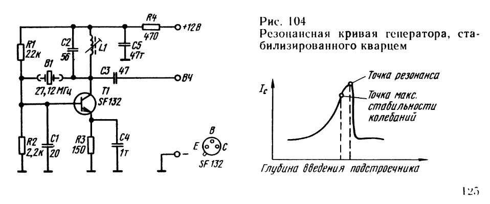

Вы не достали, просто у Вас мало теории и практики... лучше бы скачали книжку какую-нибудь и по ней всё делали.
Вон например книжка по радиоуправлению - там практически все передатчики АМ (и приёмники) "на трёх транзисторах".
https://newauction.com.ua/offer/gjunter ... 74561.html
там же подробно и про кварцевый генератор... и написано как его натраивать.
гетеродин приёмника.jpg [65.77 KiB]
и про П-контур есть...
П-контур.jpg [91.29 KiB]
И т.д. Всё разжёвано...))

дык что называть мощными , кт646. Проволока 2.7 метра в виде антены.

Какую мощность развивает у вас задающий генератор?
Какая мощность на выходе второго каскада?
 Заголовок сообщения: Re: Радиостанция СВ
СообщениеДобавлено: Вт дек 11, 2018 21:25:23
Карма: 14
Рейтинг сообщений: 121
Сообщений: 2977
Откуда: Беларусь
ну на конкретный вопрос - конкретный ответ!
собрал в очередной раз пробник, диод 4148, остальное по классике.
осцилограф пока толком не освоил поэтому измеряю цэшкой в режиме постояного тока!!
первый замер на выходе второго транзистора сразу после кондера 200пф, нагрузочный резистор 51 ом, далее пробник - 0.4 вольта
второй катушкой пробовал вывести больше - ничего ни латунть ни феррит не улучшает - только хуже
второй замер на вторичной обмотке первой катушки (считай на выходе из генератора, там 3 витка), ставлю мелкую керамику тот же 200 пф, нагрузочный резистор, пробник, цэшка - едва отклонилась стрелка в режиме 0.1в, т.е 0.005 вольта.
в генераторе Вч стоял 2н2222, заменил на bc547 - еще меньшее напряжение получил.
Как трактовать эти измерения я не знаю. В принципе генератор ВЧ работал хорошо. Я видел несущую на анализаторе.
Пробую измерить сигнал прямо на коллекторе транзистора генератора ВЧ - это получается на горячем отводе катушке (это вроде так называется) - там ничего нет. Буду еще пробовать.
Прокоментируйте.

Как вариант параметры генератора можно просто посчитать...

На коллекторе выходного кт646 транзистора через кондер 100 пф я намерил 1 вольт
а уже после П контура - 2 вольта.
Напряжение питания 8 вольт (2 литиевые батарейки)
Вроде как идет по возрастающей но не так резко как хотелось бы...
Добавлено after 16 minutes 35 seconds:
Извиняюсь, после П контура (после настройки) - 6 вольт.
и транзистор слегка потеплел
Добавлено after 1 minute 52 seconds:
если привать 0.5 вольта падения на диоде, то где-то 400 мвт?
Добавлено after 7 minutes 14 seconds:
подстроил П контур и практически все питание на выходе. Нагрузочный резистор греется ощутимо.
Добавлено after 2 minutes 52 seconds:
и мне кажется это произошло когда добавил виток на вторичку на вторую катушку.
Но обольщаться не стоит - посмотрим что будет с модуляцией.
Добавлено after 1 minute 35 seconds:
все измеряю пробником и цэшкой в режиме постояного тока.
