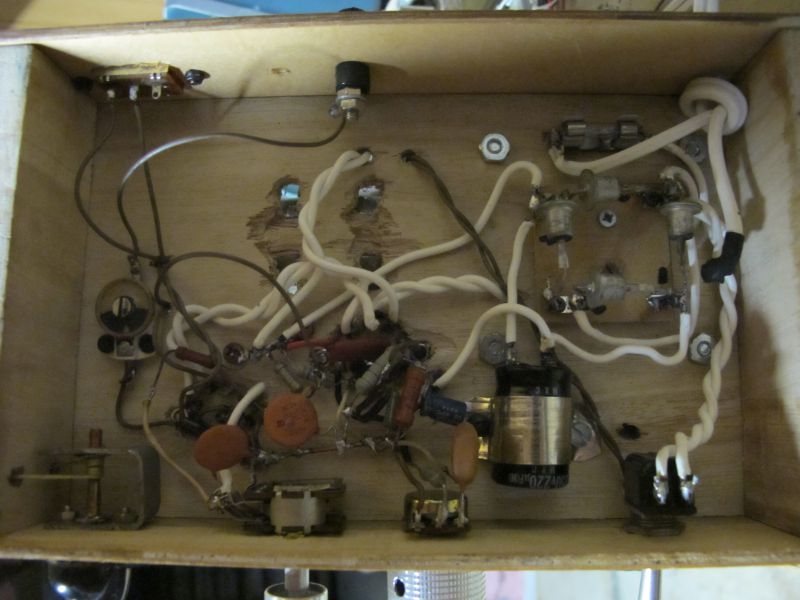

Здравствуйте, товарищи коты. Вот снова я решил собрать регенератор, но на сетевых лампах. Как раз отискалась достаточно привлекательная схемка на 6ж1п и 6ф1п, коих у меня много. Вот схемка: Изображение
Проблема в том что особо порога регенерации не слышно. Хотя катушка обратной связи - 20% от контурной, которая содержит 70 витков. Интересно, что даже в режиме приёмника прямого усиления ничего услышать не получается. Резистор R2 у меня 200к, потому что 150 небыло. Что стоит проверить с самого начала? (правильность монтажа я проверял)

У вас конденсатор шунтирующий 2 сетку не к тому выводу резистора привязан. Надо к среднему, причем непосредственно к лепестку 6 ламповой панели. А тот к которому он сейчас привязан надо с общей шиной соединить.

Что-то не помогло. Только хуже стало. Регенерации вообще не слышно.
Правильная схема здесь.
http://www.cqham.ru/forum/showthread.ph ... perpage=30
Выходной трансформатор можно поставить как у вас, без отвода.
А лучше регелировку регенерации вообще вот так сделать.

Значит буду переделывать.

Имеючи опыт в подобных схемах
Связь с антенной лучше делать похитрее (у меня тут схемы выложены)
Про схематическую ошибку сказали
Фактические номиналы потенциометров регулирующих регенерацию
Могут отличаться в 10 раз и т.п.
Добавлено after 2 minutes 9 seconds:
На второй лампе резистор R7
Не шунтирован конденсатором
Добавлено after 2 minutes 37 seconds:
Конденсаторы с6 с7
Должны обладать емкостью пропускающей
Звуковые частоты
Там есмкость непонятная но по моему маловата
Добавлено after 1 minute 35 seconds:
Резистор r9
Маленький
Попробуйте 500к

Спасибо всем, кто отозвался за помощь! Теперь всё прекрасно работает. Я частично изменил схему по рекомендациям (но не по всем, по скольку некоторые ухудшали работу приёмника) и нашёл незначительный косяк в регенеративном каскаде (перепутал номинал резистора).
Ну, теперь надо бы схему со всеми изменениями выложить.. :)

Извиняюсь что так намазал ручкой на этой схеме. С6 я случайно исправил - на самом деле он остался 0.022мкф, поскольку с большей ёмкостью сильнее гул и ему подобные помехи.
П.С. всё что чёрной ручкой - исправления

Фото в студию?)

Ну это ещё не полностью законченная версия. Будут ещё доработки тяги КПЕ, да и внешнего вида тоже.

Акустику надо в деревянную коробку
Бумажная основа для катушки будет деформироваться от перемены влажности
