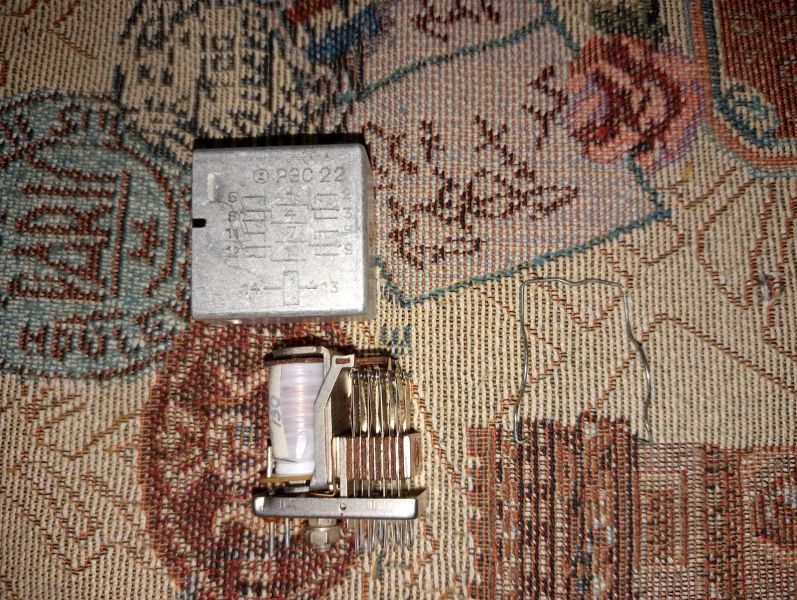

Такой вопроссс , кто сталкивался с реле типо РЭС 22?
Какую мощность оно может коммутировать?
Я подумываю его использовать для включения на передачу и на прослушивание .
ВСЕМ 73

Чисто из практического опыта могу сказать, что такие реле ставили в КВ-трансиверы UW3DI мощностью 40 Вт и они там работали нормально и достаточно надёжно.

Контакты длинноваты и зазор маленький, я бы емкость измерил если это критично там где будет стоять.
Я думаю это не как не повлияет . (Если ёмкость будет то мизерная.)
Добавлено after 21 minute 55 seconds:
Проверял транзистор тестером и мультиметром от "MASTECH".
Не один из них даже намёка на ёмкость не увидел .
ВСЕМ 73

Вместе с монтажем емкость будет в пределах 5- 10

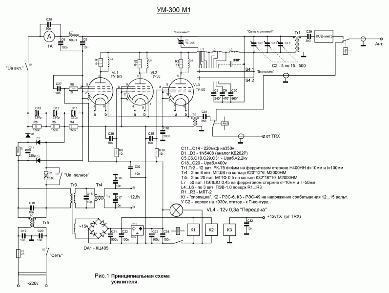

RadioKot.(-_-) писал(а):
На сколько я понимаю там нет гальванической развязки , и на сколько я знаю это довольно не безопасно.
Есть гальваническая развязка через входной трансформатор и через кондеры малой емкости.
Схема усилителя нормально работает.
У самого на трёх ГУ-50 собран усилитель с учетверителем напряжения.
1100В на анодах."Прострелов" ламп нет.
Единственное не ставил выходной развязывающий трансформатор.
«УМ-300-М1»
http://www.cqham.ru/pa7_11.htm
И статейка про бестрансформаторные схемы от Игоря Гончаренко.
За что ему огромная благодарность.Убедил и развеил "страхи". :) :beer:
Легкий и мощный PA
http://dl2kq.de/pa/1-1.htm
"50 КСВ 075", UA3112SWL

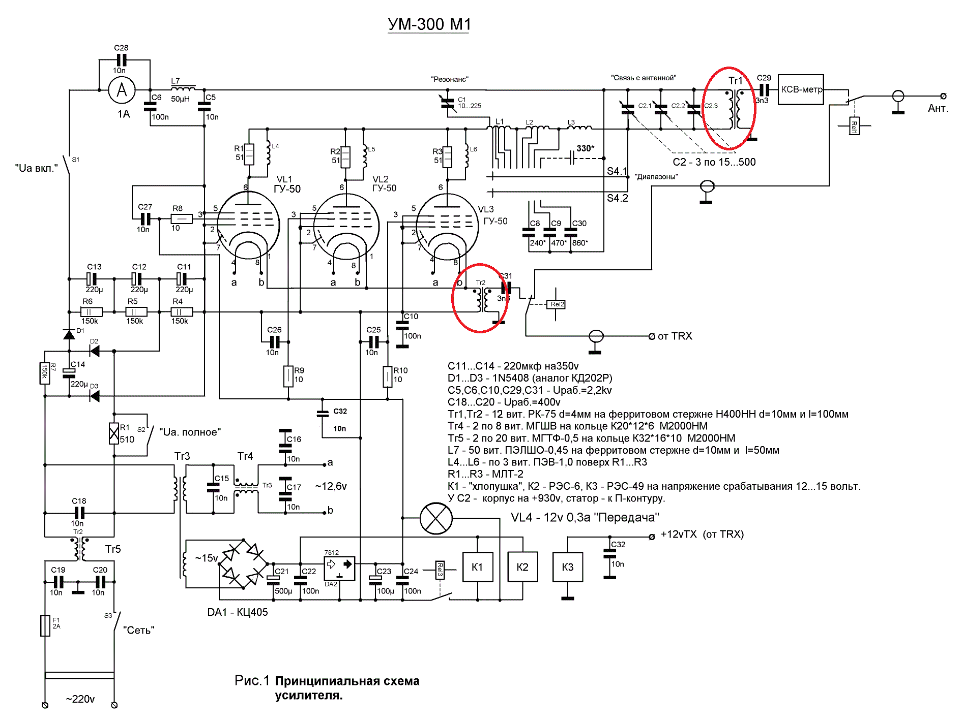

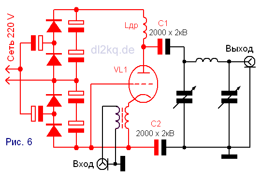

Так а где там тогда развязка ?
Тр 3 развязывает , тут согласен .
Но анодное не развязано же .
У меня вместо ТР1 стоит разделительный конденсатор,между анодной цепью и П-контуром.Как в классической схеме.
А цепь катодов изолирована от общей минусовой шины по постоянному току,а ВЧ протекает на общую шину через кондеры малой емкости.
Вот же Гончаренко хорошо обьяснил в своей статье
Выделено красным то что изолировано от общей минусовой шины.

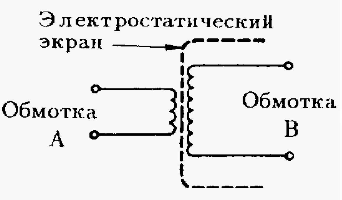

Доброго времени суток !
Вопрос появился давно , но потом забылся и как-то всё не до него .
Не очень понятно поведение блока питания (анодного напряжения).
У меня на лицевой панели рассчитано под 1 тумблер для анодного питания (тумблер имеет две пары конт.).
Основная мысль разрывать обмотки трансформатора потому что чтобы убрать напряжение таким способом можно обойтись 1 тумблером (выше указанным ), а если рвать после выпрямления то пар контактов не хватит , а много тумблеров это бе.( От одной обмотки много отводов к разным напряжениям . Поэтому этот вариант лучше на мой взгляд)
Так вот , в чём проблема . После разрывания обмотки (9-9 и 5-6) там где должно быть напряжение для анода гу 50 (800-1200 В) там ноль на выходе ( как бы всё правильно) . Но вот там где (+400В и другие остаётся пониженное напряжение , в данном случае вместо 400В на выходе 100В).
Я бы мог принять это за данное , но хотелось бы разобраться для понимания в данном явление ( что это : наводки , ёмкостные фокусы или что-то иное ).И не нужно писать что это ЭДС , самоиндукция или ещё что , это вообще описывает весь принцип работы ....

После разрывания обмотки (9-9 и 5-6)...
А где на приведённой схеме выключатель анодного? Я только сетевой выключатель вижу.

а резистор на 400V не оборван?
еще вариант что большая межобмоточная емкость или вероятнее конденсаторы какието фильтрующие на обмотке притаились
можно попробовать разрывать другой конец обмотки и оба (для локализации)

На схеме не указаны элементы коммутации , кроме реле для передачи .( Схема передатчика)
Конденсаторы на обмотках стоят только на первичке как по схеме.
Резисторы все в норме .
Добавлено after 6 hours 25 minutes 41 second:
Наврядли, ТК половины обмоток расположены отдельно друг от друга , у тс 270 овальный сердечник .

а попробовал другой конец обмотки разрывать?
там же вариантов то всего 4:
прилетает с 1 из концов своей обмотки
с нижнего конца высоковольтной обмотки
откудато еще ;)
соответственно 3 варианта проверить отрывая эти концы. ...отбросив размышления что такого не может быть ;)

Вот в чём и прикол .
Даже брать во внимание все мало влияющие факторы , ёмкости проводов до тумблера и многое другое , оно всё равно не далобы такой результат . :dont_know:
ёмкость обмоток...
нужен экран.
Screenshot_1.jpg [43.97 KiB]
Screenshot_2.jpg [21.92 KiB]
в идеале с заземлением...
Screenshot_3.jpg [49.67 KiB]
и т.д.
