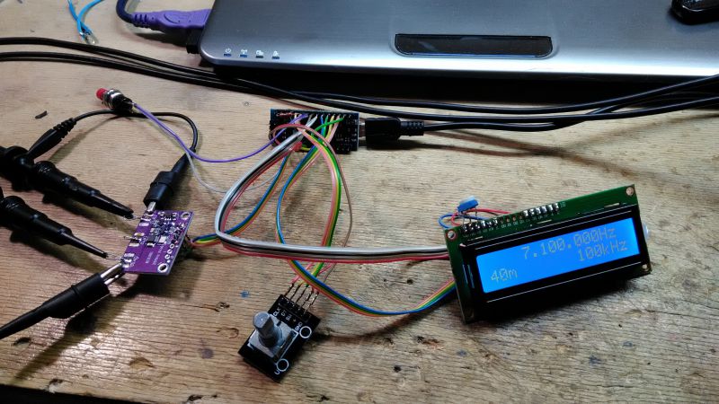

ну вот и появился у меня свой синтезатор частоты
довольно быстро добрался из китая,
собрал на нем и ардуинке вот такой синтез.
правда, офсет какйо-то в 9 мгц проявлися. Ставлю 50 мгц, частоту ловлю на 59 мгц. Нужно скетч посмотреть ,

http://www.ur5yfv.com.ua/2018/08/21/из- ... ратор-п-2/ отсюда скетч?
Если да то на дисплее вот так должно быть Изображение Если скетч от туда значит со скетчем начудил :)))
Повнимательней почитай там для прямого выхода нужно Изображение вот здесь с нужного удалить комент // , а на ненужное поставить//

yura860, Спасибо. Верно вы все подсказали
у меня так:
volatile uint32_t USB = 900150000ULL;
volatile uint32_t bfo = 900150000ULL; //start in usb
//Remove comment (//) from the option you want to use. Pick only one
#define IF_Offset //Output is the display plus or minus the bfo frequency
//#define Direct_conversion //What you see on display is what you get
//#define FreqX4 //output is four times the display frequency
теперь все понятоно, можно расслабиться и покурить.

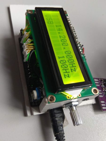

Надо подумать как облагородить схему и придать ей потребительский вид.
Думаю может правда Ардуину Мини заказать, хотя у меня Атмега8 безхозная гдето валяется.

yura860, ок, давайте, но пока думаю как этот аппарат облагородить, что бы можно было пользоваться.

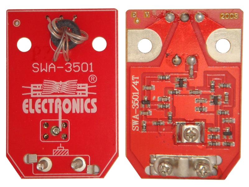

вот нарыл схемку. Но у меня кольца такого нету. Можно ли оботись обычной катушкой. На что здесь это кольцо влияет.
Я понимаю иногда у человека до фига разных колец и он их тыкает везде. Но у меня есть колечки но не более 5 мм в диаметре.
Добавлено after 14 minutes 10 seconds:
погуглил, понял что это широкополосный трансформатор.
 Заголовок сообщения: Re: Радиостанция СВ
СообщениеДобавлено: Пт ноя 01, 2019 11:11:23
Сообщений: 8962
Откуда: .ru
влияет на широкополосность.
колечки ставят например в широкополосных усилителях... или широкополосных согласующих устройствах антенн.
широкополосный УВЧ_1.jpg [135.84 KiB]
колечки должны быть из высокочастотной марки феррита. можно взять колечко с усилителя антенны типа "полька"

можно ли применить кольцо от SWA усилителя?
Добавлено after 34 seconds:
увидел, что ответили уже. Спасибо!

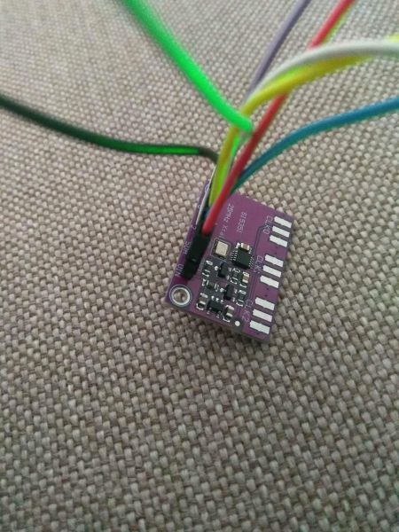

собрал до кучи синтезатор
Добавлено after 2 minutes 8 seconds:
полезная будет в хозяйстве вещь
