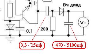

Скажите, в каком диапазоне можно выбирать емкость конденсаторов пробника? Один на схеме совсем не подписан, второго нет в наличии.

Первый конденсатор чем меньше, тем лучше. Главное, что бы было видно как стрелка отклоняется. Чем меньше этот конденсатор, тем меньшее влияние он будет вносить.
Второй конденсатор тоже не критично.
Данный пробник включают без антенны при первоначальной отладки. В нем стоит нагрузка 200 ом.
Это даже не отдельный пробник. Просто берут детали и припаивают непосредственно к жуку на выходе.
Для окончательной отладки с антенной нужен такой пробник.
Схему взял отсюда.
http://radiokot.ru/circuit/analog/receiv_transmit/18/
Дальность в большей степени зависит от приемника, чем от жука. Поэтому сказать ничего нельзя.
