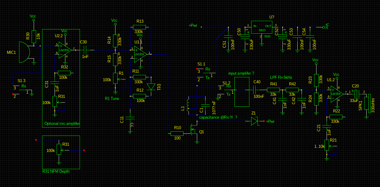

вот набросок альфа версии, Изображение
там мне не нравится смеситель совмещенный с силовым fet, не было времени подумать лучше, топорненько, но может и дать удовлетворительный результат. генератор тож второпях наляпал - надо приглядеться. микрофонный усилитель врядли понадобится, а вот недорисованный входной усилитель-согласователь на ОУ или fet скорее всего будет нелишним.
MC3362P - мне так очень нравится, но не для этой задачи. ее применеие на 30kHz кмк не упростит задачу а наоборот. а такто есть множество несложных способов принимать nfm без dcr ... :))

сложная схема сама по себе вовсе не гарантирует что гимора будет меньше :)))
ага, но её обычно можно налаживать по частям и без бубна :))

здесь я врод тож старался безбубен техники применять, местами в ущерб сложности, тоесть по феньшую ), ну посмотрим если ТС возьмется.
из явного - забыл переключатель для компенсации возможного различия частот Rx/Tx но регулятор там перенесен вниз такчто это несложно.

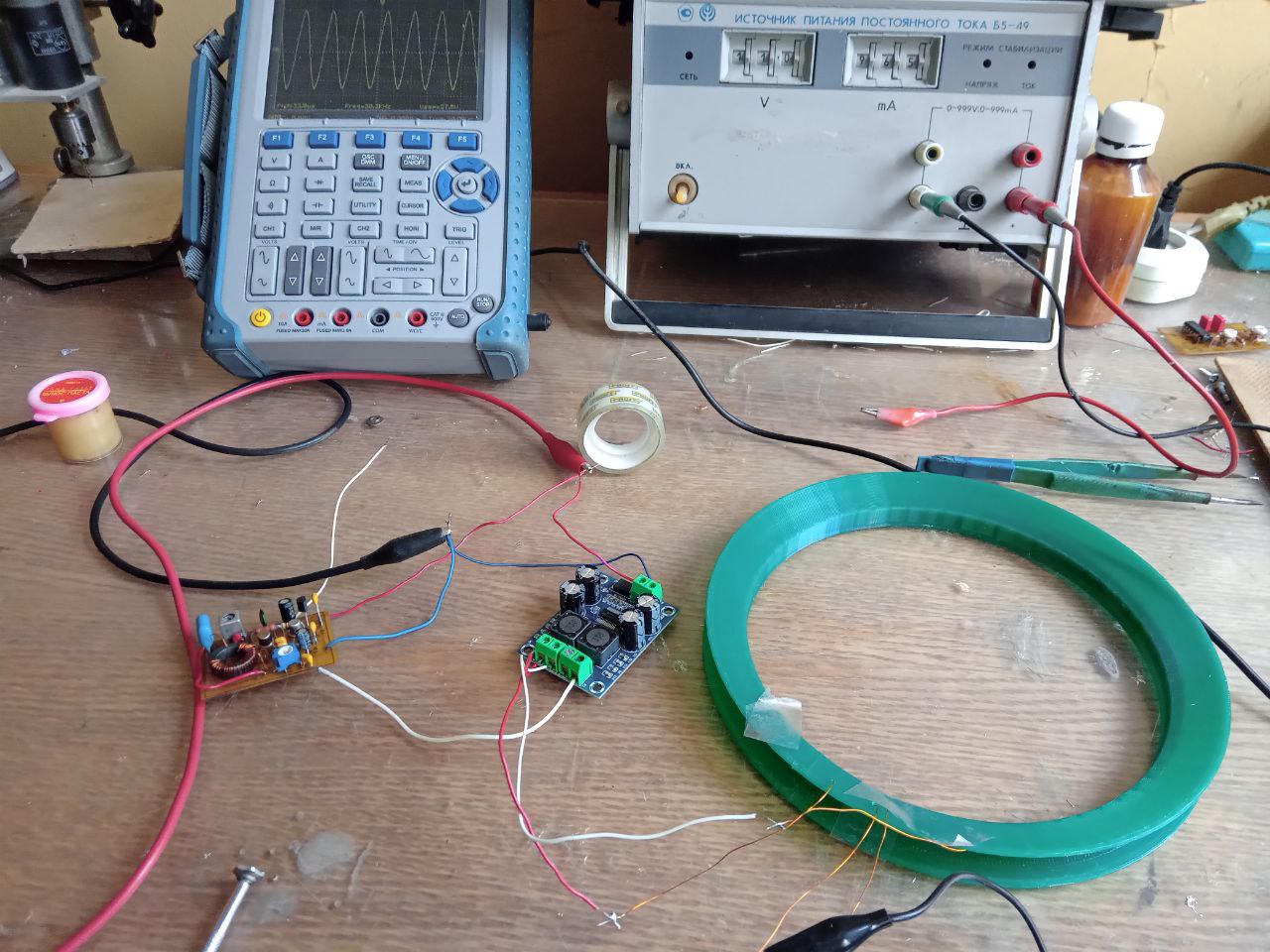

Уже получится узнать, сколько "влезет" Ватт на такой частоте при амплитуде 800В.
При резонансе это мало о чем говорит. Вопрос вообще интересный. Антенна микроскопическая, излучает по идее фигово. На каких расстояниях те штуки работают, которые в основую идеи легли ? Связь требуется на таком же расстоянии ?
Те штуки работают так: удалённость от точки 60м, заглубление под землю ещё 20 (последнее по результатам топосъёмки). Требуется примерно такая же дальность. Лучше побольше. Если получится вдвое меньше - тоже применимо.
Суть в следующем: это всё для топосъёмки. Один под землёй, другой на поверхности. Сняли одну точку - договорились переместить измерительную систему на другую. Если что-то пошло не так - есть возможность решить в разговоре. Постоянная беготня вверх-вниз отнимает кучу времени и сил.

Сделал контур. 47 витков контурная катушка Д160 +кондёр 33n. Частота 30 кГц. На контурную катушку наложена связующая от генератора 7 витков. Контур раскачивается до 500В в амплитуде. Потребление 5,5Вт. Никак не мог врубиться, почему больше не влезает, пока не потрогал кондёр. Греется, собака на такой частоте. На 1550Гц был как лёд. Там плёночный киловольтник К78-2. Есть чего-нибудь получше?
Комментарий к файлу: Генератор АМ в сборе.
