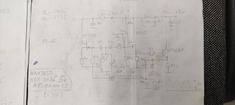

Вот, что я наваял. :kill:
Теперь придется это все макетировать...

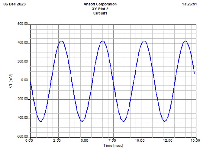

Подскажите, кто знаком с программами моделирования аналоговых схем, какая из них справится с этой схемой:Изображение
Конкретно - корректная симуляция работы катушки с отводом

Получается как то так
Максимальная частота
Спасибо!
А что за программа?
Амплитуда всего 500 мВ? Или она такая малая из-за низкоомной нагрузки?

похоже ,что Ansoft Designer
на трекере есть
https://rutracker.org/forum/viewtopic.php?t=153576

Вы неправильно используете BF998. Этот транзистор хорошо работает на низкоомную нагрузку - 240 - 300 Ом. Только не надо превышать допустимый ток. Поэтому каскад усиления на BF998 лучше делать по схеме с общим истоком.
Крутизна BF998 высокая - достигает 20 - 25 mA/B, поэтому усиление этого каскада при сопротивлении резистора на стоке 300 Ом будет около 6. Возможно, на входе придется поставить емкостной делитель или уменьшить емкость переходного конденсатора на входе до 1 пФ. Сигнал лучше снять с дополнительной обмотки, поскольку форма сигнала на отводе не совсем правильная. Лучше, конечно снять со всего контура, но там амплитуда большая. (можно через конденсатор 1 - 2 пф на второй, параллельно затвору - будет емкостной делитель)
R13 - 300 Ом, напряжение питания снизить до 9 В, C13 - исключить, R4 - исключить, эмиттерный повторитель исключить или поставить повторитель на больший ток и меньшее сопротивление нагрузки.
На второй затвор достаточно подать с делителя 4 В - начиная с 2 - 3 В напряжение на 2-м затворе уже не влияет на ток стока.

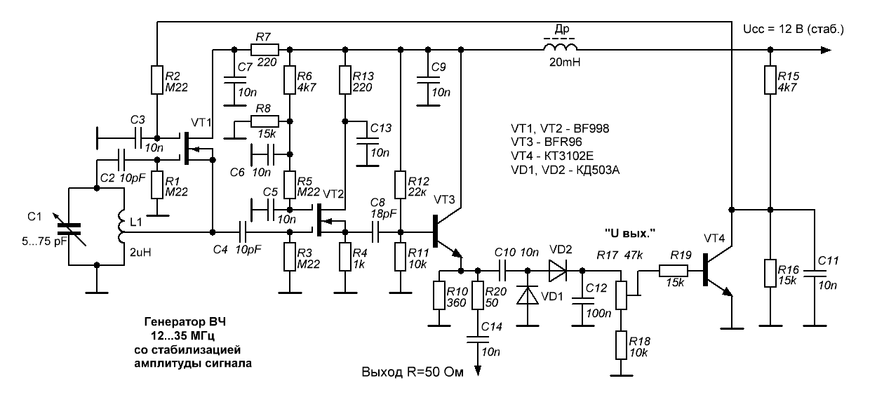

Для экспериментов схему можно предельно упростить. Сигнал снимать непосредственно со стока транзистора генератора - сопротивление нагрузки - 300 Ом, питание 9 В. Сток транзистора генератора подключить непосредственно к C10, R20.
Тут ест схема и описание генератора на 2-х полевых транзисторах с высокой стабильностью амплитуды:
https://www.rlocman.ru/review/article.html?di=649521

От первоначальной схемы ( на bf998) я был вынужден отказаться, возможно как раз из- за неудачного применения этих транзисторов.

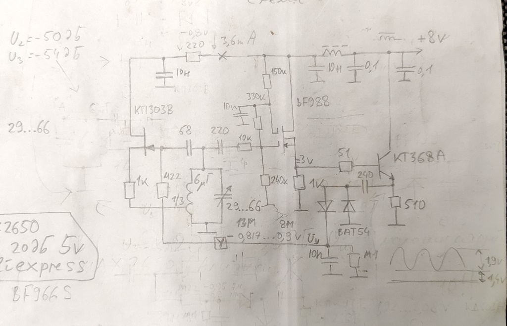

Пока писал длинный ответ, сброситься пароль, вместе с ответом)))
Короче, я кое- что использовал из ваших советов, только несколько месяцев назад)
И получил -50 дБ на 2-й гармонике, что меня устроило.

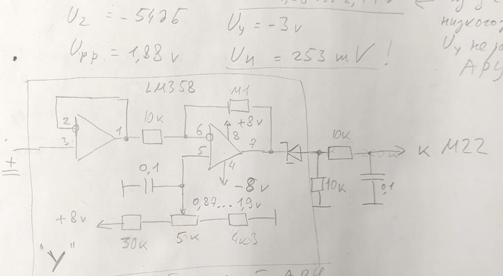

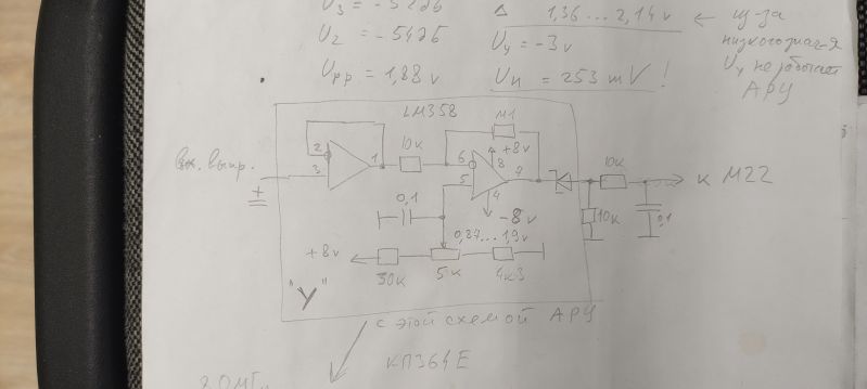

Последняя схема генератора
Усилитель АРУ (на схеме "У")
Комментарий к файлу: АРУ генератора
1,88 В +- 60 мВ в диапазоне частот

BF998 имеет нелинейную характеристику. Видимо - 50 дБ вторая гармоника у вас получилась из за того, что в режиме истокового повторителя транзистор работает практически в одной точке характеристики.
Эмиттерный повторитель у вас, наверное, лишний. BF998 хорошо работает на достаточно низкоомную нагрузку. Можно было поставить на исток 510 Ом и увеличить ток стока, чтобы напряжение на истоке было 3 В. Немного снизиться передаточное отношение - вместо 0,8...0,9 будет 0,7...0,8.

Я пробовал упростить, исключив биполярный транзистор. Но получил незначительное увеличение гармоник и отказался, поскольку их минимум был необходим.
Как мне объяснили опытные товарищи на форуме, добиться меньших гармоник в подобном перестраиваемом по частоте генераторе - очень проблематично. Поэтому, работа была завершена этой схемой.
На схеме имеются ошибки: обозначение (УГО) и тип транзистора ( на самом деле bf998). Может и ещё)))
Но, это не принципиально.

Тут гуру из CQHAM раскритиковали схему генератора на 2-х полевых транзисторах со стабилизацией амплитуды. По их мнению, работа транзистора в режимах, близких к барьерному режиму - здесь при напряжении на затворе, равном напряжению на истоке - ведет к расширению спектра.
http://www.cqham.ru/forum/showthread.ph ... атор/page3
пост #23
Хвалят исходную схему. Кроме этого, исходная схема менее критична к параметрам используемых транзисторов.
