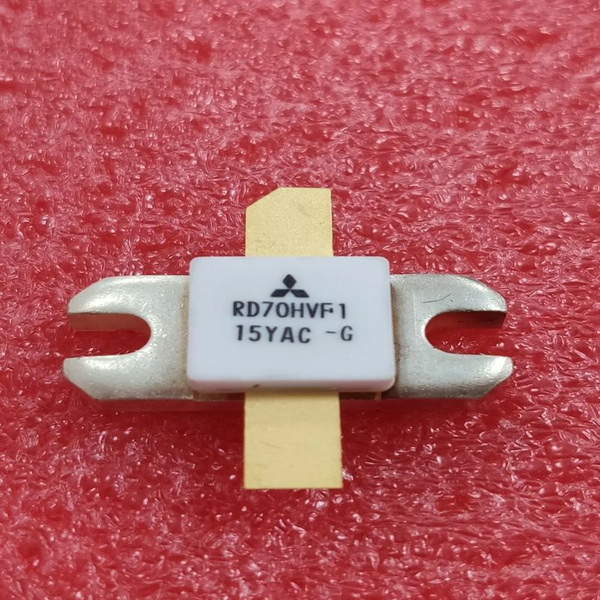

Может пригодится. Сегодня была возможность залезть в TYT TH-9800. Похожа на обсуждаемую, но выход 50 Вт. Там, под точно такой же прижимной пластиной с винтами М3 установлен N-mosfet RD70HVF1.
Можно было и не лазить - схема от неё в свободном доступе. ;)
Как говорят в Одессе: это две большие разницы.
Сравните сами:
По параметрам тот больше похож на RD30HVF1:
Но ценник в Чип и Дэйле на него конский, а на Алике стрёмно покупать.

Здравствуйте! RD30 75 ватт, а рация 25 ватт, подойдëт транзистор на рацию?

75 это при 30 в

Вот только в даташите на RD70HVF1 ничего нет про 433 мгц )
designed for VHF RF power amplifiers applications

Меня больше интересует RD30
Добавлено after 4 hours 48 minutes 3 seconds:
Re: Подскажите какой это транзистор? Рация TYT TH 8600 Фото есть
Может у кого есть информация про транзистор RD30HVF1 ?
 Заголовок сообщения: Re: Подскажите какой это транзистор? Рация TYT TH 8600 Фото
СообщениеДобавлено: Сб авг 09, 2025 12:17:51
Рейтинг сообщений: 332
Сообщений: 4520
Откуда: Владивосток
Даташит в свободном доступе .
Он аналогичен RD70

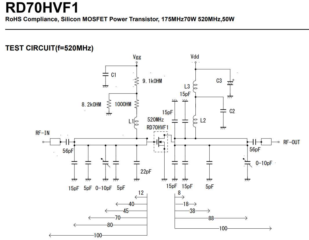

FEATURES
High power and High Gain:
Pout>70W, Gp>10.6dB @Vdd=12.5V,f=175MHz
Pout>50W, Gp>7.0dB @Vdd=12.5V,f=520MHz
High Efficiency: 60%typ.on VHF Band
High Efficiency: 55%typ.on UHF Band
https://www.rf-microwave.com/resources/ ... 06622e.pdf
А вот на RD30 - действительно нет

На RD70 ценник будет двойной относительно RD30 .
Я же рекомендовал хорошие транзисторы на первой странице по 1200 р в в Чип и Дэйле

Доброе утро! В Чип и Дейле я смотрел транзисторы, RD30VHF1 там стоит 2120 руб. На других сайтах дешевле
Добавлено after 22 minutes 44 seconds:
Попался вот такой RD30HVF1, подойдëт он или нет? Тот транзистор что вы рекомендовали за 1200 руб. Не подходит даже внешне и он к тому же 16 ватт, а нужен 25 ватт

В Чип и Дейле я смотрел транзисторы, RD30VHF1 там стоит 2120 руб. На других сайтах дешевле.
Так и берите в другом месте, только не удивляйтесь, что попался перемаркёр.

Подскажите RD30HVF1 094AA-G подойдëт для рации 25 ватт?
Это для кого вопрос? Всё ведь уже давным давно сказано по этому поводу. Или ещё раз повторить надо?
