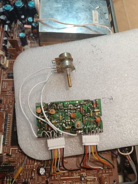

Выпаиваете цепь управления ГУН,припаиваете переменный резистор между минусом и +питания тюнера,со среднего вывода переменного резистора подаете напряжение перестройки (получается в точку TP(M) если смотреть эту схему https://img.radiokot.ru/files/105456/me ... l12tlf.JPG )
Ставите рядом другой фм приемник,настраиваете примерно на 100 МГц,подаете на тюнер питание,вращаете ручку переменного резистора,в каком то положении вы должны услышать в приемнике факт перестройки-должен резко пропасть шум и появится тишина.
И самое главное спасибо за наводку с другим преемником - вполне возможно что мой слабый осциллограф не тянет или подсаживает
Спасибо, сам подбирался к этому, просто надеялся, что генерировать должно и без этого управляющего или по крайней мере с подачей управляющего с IC401 которое не регулируется и около 365 мв - возможно этого мало
Но! Если при подаче с переменного резистора порядка 10 вольт оно загенерит - значит ,,IC401 сдох(

Ну вот и дошли руки до мелкой моторики (а так не хотелось эти сопли паять): радиомодуль работает, чтд. Кручу потенциометр - принимаются и меняются радиостанции, даже некоторое время держатся, несмотря на отсутствие ФАПЧ.
На фото видны некоторые моменты того, что было сделано кем то до меня для перестройки на европейский диапазон.
Получается, в этом радиомодуле работает ВСЁ: и ГУН и гетеродин и полевик на входе РЧ.
Жалко, потому что вывод, что IC401 сгорел и не выдает напряжение на ГУН - печален.
Всё таки еще раз проверю цепь от радиомодуля на IC401 (генерация) и от IC401 на ГУН (управляющее напряжение).
Кстати - кто нибудь знает номинал этого зелененького подстроечника? (а то еще 1 такой же тюнер надо будет по образцу перестроить частоту)

Номинал у него сбоку должен быть написан, обычно в пределах 15 - 50 пик

Цепь повышения напряжения на ГУН с 1.1-0.9 до 20-2.8В в порядке. Обратная связь частоты с ГУНа - подменял конденсатор - без изменений.
Придется заказывать микросхему. Оставляю маленькую вероятность, что процессор именно на FM неправильно конфигурирует IC401 (а-ля слетела прошивка) - но это не проверить и не вылечить.
