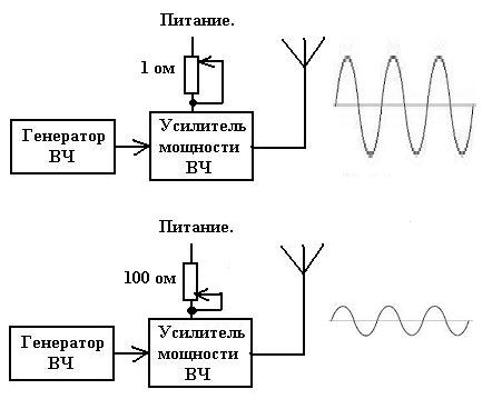

Ser_Jar писал(а):
увеличивать или уменьшать размах выходного ВЧ-сигнала.
Непонятно зачем Вы забиваете себе голову этими стрелками и токами, что бы понять амплитудную модуляцию.
Пока Вам эти знания не нужны и только все запутают.
Принцип получения АМ просто.
Предположим имеем генератор высокой частоты и усилитель высокой частоты. На выходе усилителя стоит антенна и через нее идет излучение.
Представьте, что питание на усилитель идет через переменный резистор.
Если повернуть ручку этого резистора и сделать его сопротивление маленькое, то через антенну будет излучаться большая мощность ВЧ колебаний.
Если сопротивление увеличить, то питание усилителя уменьшится и мощность излучаемых колебаний тоже уменьшиться.
Теперь представьте себе, что мы крутим резистор в такт звука.
На выходе амплитуда ВЧ колебаний тоже будет меняться в такт звука.
Вот в Вашей схеме нижний транзистор играет роль этого переменного сопротивления и его сопротивление меняется в такт звуку, т.к. на его базу подают звуковой сигнал.
Т.о. через антенну излучается ВЧ колебания амплитуда которого зависит от звукового и меняется в такт этому звуковому сигналу.
Методов амплитудной модуляции много, но принцип один, как я написал.

А я Вас тогда дополню.
АМ можно получить даже так с помощью угольного микрофона. :)
