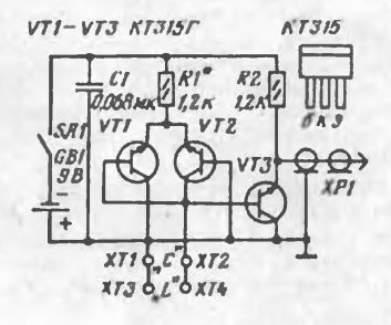

Vit_is писал(а):
Получается приблизительно 1000 пФ! :shock:
Где то ошиблись при измерении. Об этом и Ваше реальное перекрытие говорит.
Должна быть в районе 80 - 100 пф.
Во всяком случае у меня так получалось когда я измерял.
Кстати тоже в связи с этой проблемой. Правда у меня стоял варикап и делал я ГКЧ по такой же схеме.
Попробуйте этот способ.
Отключил КПЕ, частота составляла 636 кГц, подключил конденсатор 1000 пФ частота падает как раз на 1,414, т.е. состовляет 450 кГц

Неужели у самой катушки собственная емкость такая огромная? :(
Она хотя бы секциями намотана?
Попробуйте это же сделать на втором диапазоне, а еще лучше на третьем.
С4 уменьшили?
R1 увеличивайте. Ставьте такой, что бы не срывалась генерация на самой высокой частоте.
С КТ326 он более стабильно будет работать и с меньшими токами.
Vit_is писал(а):
На 2 диапазоне 250 пФ.
Хотя конечно что то много получается, но если даже ошиблись раза в три, то все равно видите с какими паразитными емкостями имеете дело.
Вот это и есть недостаток подобного генератора, хотя у него и много достоинств, за что мне эта схема нравится.
Думаю автор статьи сам окончательно схему не делал. Отсюда такие нестыковки в статье.
R2 закоротите. Никогда его не ставил.

Vit_is писал(а):
Пробовал даже у транзисторов VT1 и VT2 поочередно менял коллектор с эмиттером, на работу генератора это не повлияло
Следует понимать, что генератор "работает" независимо от того как впаяны VT1 и VT2?
Именно так!!!

Vit_is писал(а):
На частоте 23 МГц сигнал падает сильно, а дальше видимо срыв генерации.
Необязательно срыв.
Сигнал может падать из за усилителя, что стоит после генератора.
Туда желательно поставить что то более высокочастотное, например тот же КТ326.
И непонятно зачем Вам сдалась АМ модуляция в генераторе?
Vit_is писал(а):
Именно так!!!
Не знаю как они так могут работать, но надеюсь, что сейчас то правильно стоят в соответствием со схемой?
Думаю если их перевернуть, то ничего хорошего из этого не должно получиться.
Вот же его схема.
Это обычный несимметричный мультивибратор.
Как тут можно перевернуть? :cry:

Vit_is писал(а):
Именно так!!!
Где-то ошибка! Проверьте внимательно наружную обвеску
Похоже, если выпаять любой из них - диапазон расширится (генерит кто-то другой)!
Она хотя бы секциями намотана?.
Сделал все как написано, каркасы для катушек от телевизора, разделенная на 4 секции. Пробовал каркасы от других приемников даже не повлияло. Провода ПЭВ соответствующего диаметра.
Честно скажу, проверял, пытался исключать длинные соединения, подключал на прямую все безрезультатно. Тут видимо надо просто увеличить сопротивление R1 до 35 кОм, поставить схему усилителя получше. И увеличить количество контуров (катушек).
Признаюсь честно, мои познания в основном в "цифровой" электронике, в "аналоговой" большие пробелы, ну вообщем решил их устранить. :))
Начал со сборки приемника - наблюдателя коротковолновика, но его надо настроить с помощью ВЧ генератора (признаюсь я только учусь), нашел простенькую схемку вот и решил ее собрать.
А она вон какая капризная оказалась. :)
