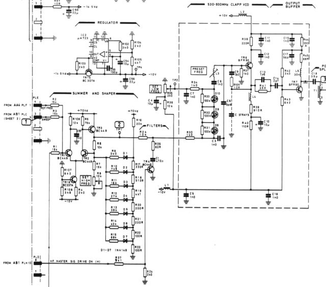

В современных конструкциях линейностью перестройки генератора варикапом никто не заморачивается- синтезатор ФАПЧ сам настроит нужное напряжение. Другое дело в древних конструкциях приборов и приемников где были варианты аналоговой перестройки. Вот там только схемы линейных интерполяторов перестройки для варикапов только и попадались.
Вот например схема гетеродина с интеполятором напряжений на резисторах и диодах от маркони 2382
Про настройку и рассчет таких схем- сам не в курсе.
Marconi 2382 VCO.jpg [49.2 KiB]
