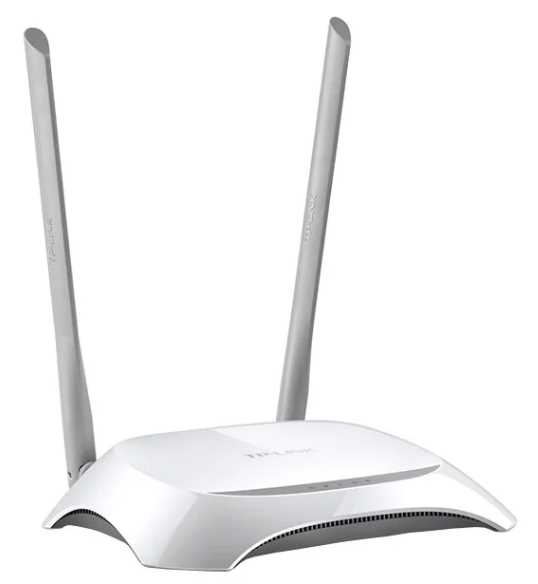

надо перевести кораблик на Wi-Fi...
берём роутер
роутер.jpg [11.26 KiB]
проводим модернизацию))

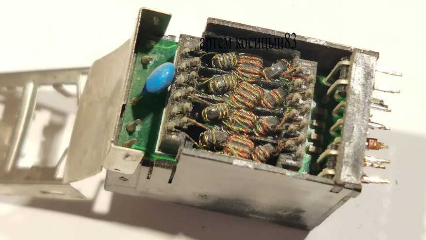

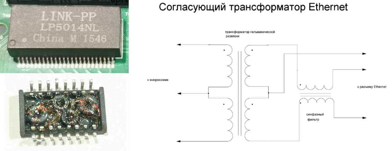

добавим PoE...
проблема в том что трансформатор Ethernet намотан тонким проводом... и имеет короткое замыкание TX и RX...
трансформатор.jpg [38.1 KiB]
надо намотать самодельный трансформатор))
:tea:

не нравятся мне такие большие антенны))
сделаем самодельные... поменьше ))
экспериментально определили (по максимальному уровню сигнала) - надо 26 мм провода... что соответствует 1/4 волны для 2,4 GHz...
роутер модернизированный.jpg [80.46 KiB]
получили:
роутер Wi-Fi (2 встроенные антенны) + Ethernet + PoE (5V).
роутер_после_модернизации )).jpg [5.99 KiB]
подключили... проверили... всё работает))
замечательно))
можно подключать к кораблику...
:tea:

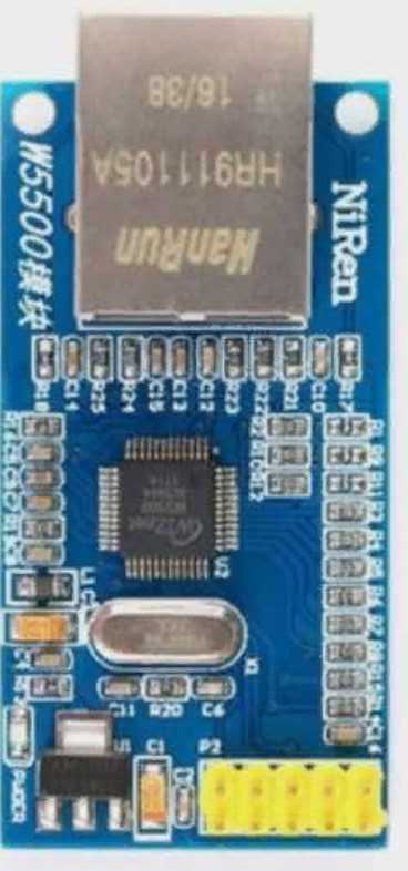

есть такой модуль... без POE...
W5500.jpg [29.51 KiB]
можно добавить POE...
только одна проблема - у всех провод тонкий трансформаторов...
тр.jpg [37.2 KiB]
при токе 1А сильно греется...
:roll:

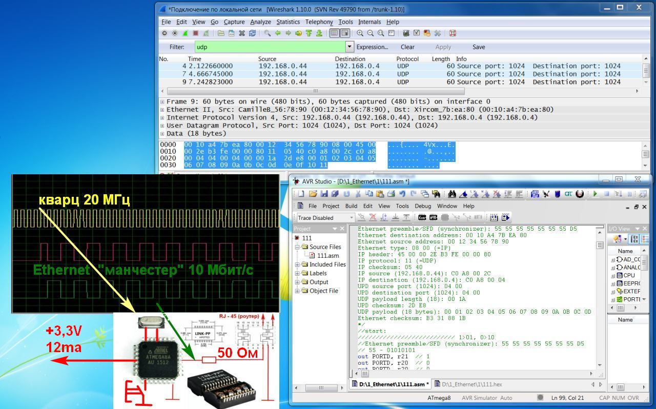

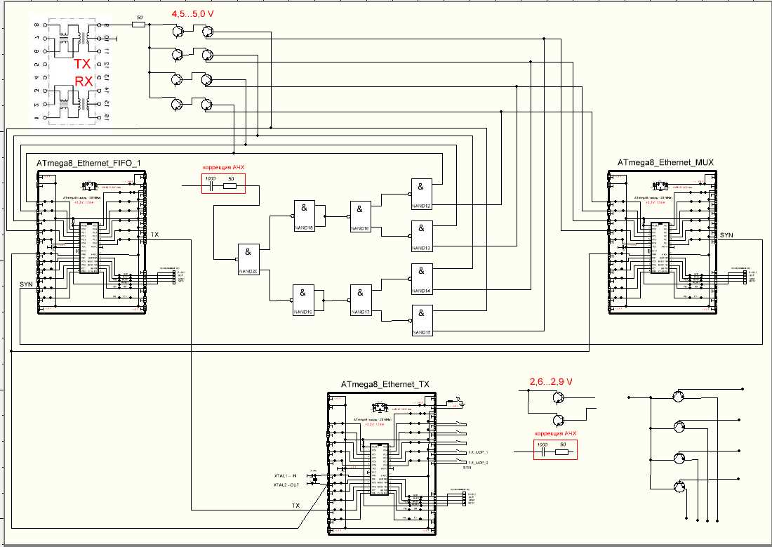

далее... делаем Ethernet... на МК))
есть такой вариант схемы... на 4-х МК))
FIFO_TX.jpg [88.75 KiB]
в протеусе работает...
тест.jpg [196.64 KiB]
в железе тоже...
Ethernet-Atmega8.jpg [77.31 KiB]
в тестах использовал только 2 МК... для проверки 2-x достаточно ))
:tea:
минусы:
1. работает не очень надежно... требуется точно подбирать напряжение питания...
2. 4-х МК многовато...
вывод:
нужна другая схема...
:roll:

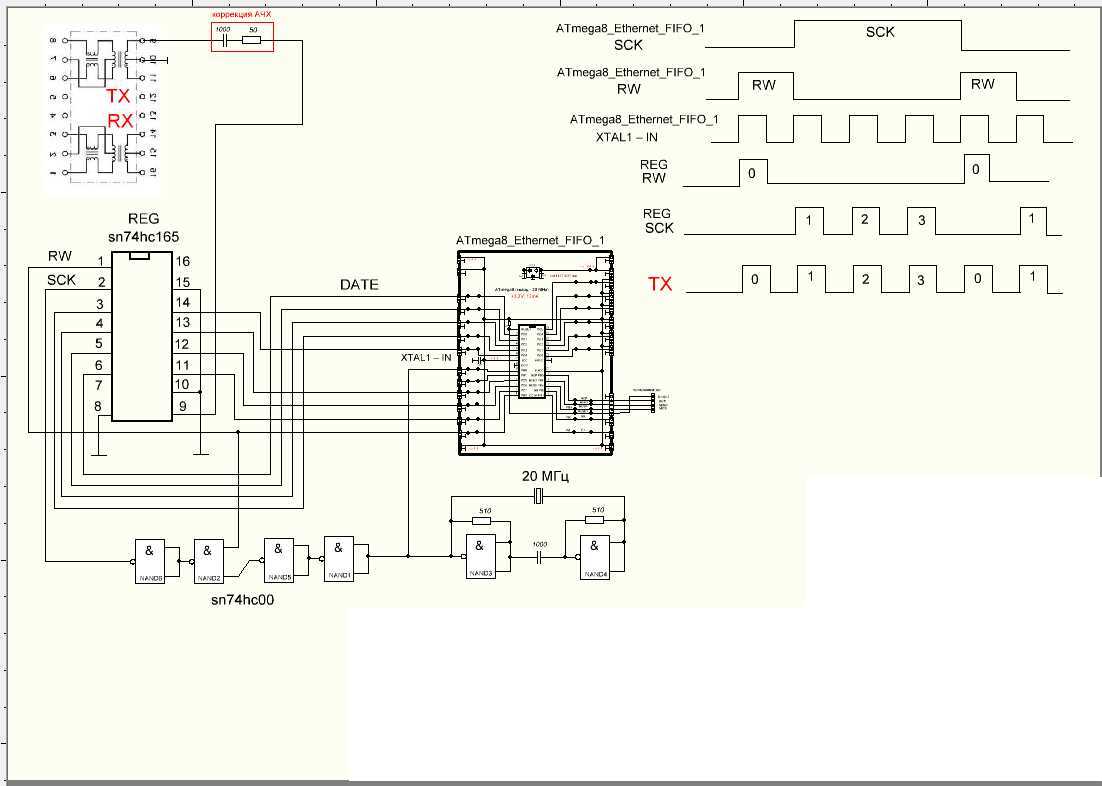

ещё есть вариант на сдвиговом регистре... простой преобразователь параллельный-последовательный код...
регистр.jpg [67.58 KiB]
:roll:
 Заголовок сообщения: Re: Радиоуправляемый кораблик своими руками.
СообщениеДобавлено: Вс окт 23, 2022 11:55:50
Карма: -1
Рейтинг сообщений: 86
Сообщений: 8900
Откуда: .ru
sn74hc165.jpg [53.36 KiB]
сдвиговый регистр.jpg [77.61 KiB]
как то так...
:roll:

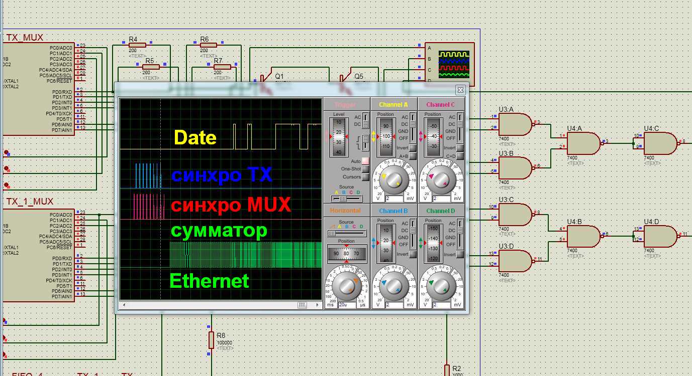

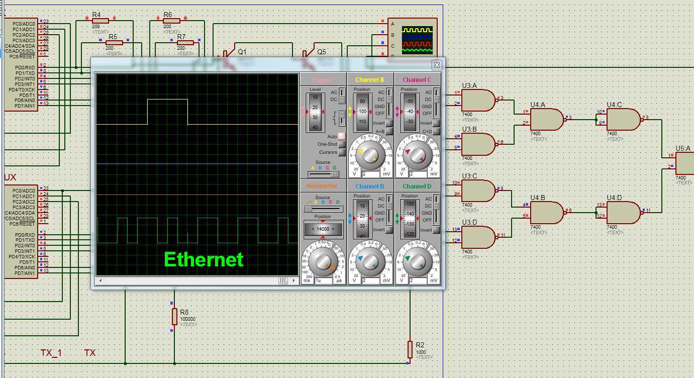

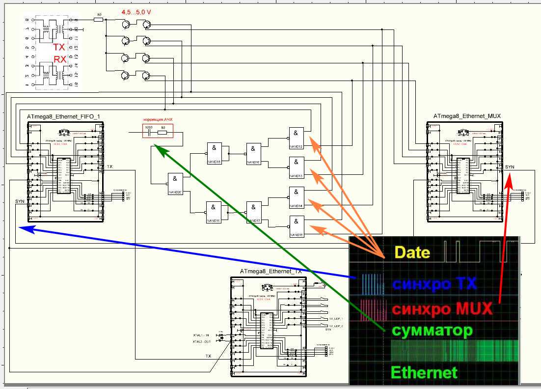

или можно использовать мультиплексор + сумматор...
сумматор.jpg [9.7 KiB]
схема.jpg [93.89 KiB]
протеус.jpg [164.65 KiB]
в теории работает))
:roll:
СообщениеДобавлено: Вт окт 25, 2022 16:40:59
Карма: -1
Сообщений: 8900
Откуда: .ru
это Авангард ! ))
так сразу не поймёшь...))
протеус.jpg [168.01 KiB]
схема.jpg [95.94 KiB]
:tea:

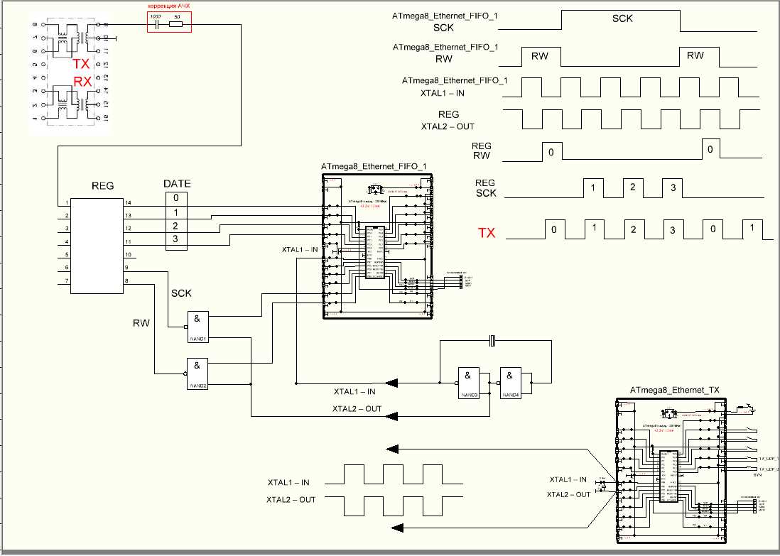

ещё такая схема... на сдвиговом регистре...
:roll:
схема_REG.jpg [56.08 KiB]
протеус_REG.jpg [169.46 KiB]
в теории работает))
на практике не всё так просто... сказываются задержки на высоких частотах...
:tea:

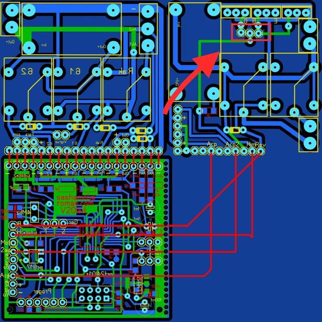

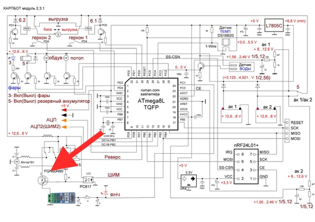

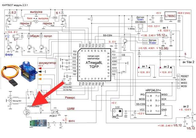

Здравстуйте, нужна помощь. Не могу понять каким образом подключить транзистор к плате, какую ногу куда подключать. Вопрос возможно и глупый, но сам не силен в этих вещах
На картинке красной стрелкой показал куда надо подключать.
986E749F-6574-4B7F-9E71-F2F75B5CEAAE.jpeg [192.61 KiB]

что это ? что-то знакомое... какая-то совсем старая версия...
лут... я не делал лут))
я только схемы рисую да программы пишу))
так там же схема была ! на схеме всё было подписано...

Схема может и старая, но за то я знаю что она рабочая, а схема то есть. Мне она ничего не говорит :)))
Добавлено after 16 minutes 50 seconds:
Походу разобрался. На самой плате над транзистором есть не понятные места под коннекторы, зачем они я до сих пор не понял. Но вот под ними есть буквы E B G, походу они там не лишние)) Всем спасибо за помощь. Чтобы я без всех делал :)) :)))
5FC41D19-BDB2-4195-A8BA-80BCFE3478C2.jpeg [85.77 KiB]

roman.com, Нужна еще помощь. Может вспомнишь ту схему по которой я паяю. Что там за такое АЦП. Если честно я вообще не понял что это такое, для чего он нужен, обязателен ли он в корабле? И от куда мне его взять. А то выводы под него есть, а что туда подключать я так и не понял.
СообщениеДобавлено: Сб апр 08, 2023 22:26:03
Карма: -1
Сообщений: 8900
Откуда: .ru
АЦП он и в африке АЦП )) аналогово-цифровой преобразователь...
что туда подключать ? сервопривод туда подключать...
Screenshot_1.jpg [26.39 KiB]
там деже цвета специально нарисованы...
- чёрный
- красный
- жёлтый
5FC41D19-BDB2-4195-A8BA-80BCFE3478C2.jpg [38.45 KiB]
Добавлено after 2 minutes 43 seconds:
зачем травить плату... не пойму...
взял бы макетку и так всё спаял...
я так и делаю всегда
Screenshot_2.jpg [44.38 KiB]

roman.com, спасибо, видимо надо было сразу на Серву посмотреть)) я чет забыл что там не только плюс и минус))
Добавлено after 12 minutes 34 seconds:
roman.com, на макетке конечно можно было, но я же изначально собирал на плате, которую травил сам, а на ней и дорожки толков не держались. Та и не выдержал, заказал уже нормальную да и все. И вот пульт именно на такой макетке)) просто пульт то я в воду далеко от себя запускать не планировал, вот тут можно и сэкономить))
