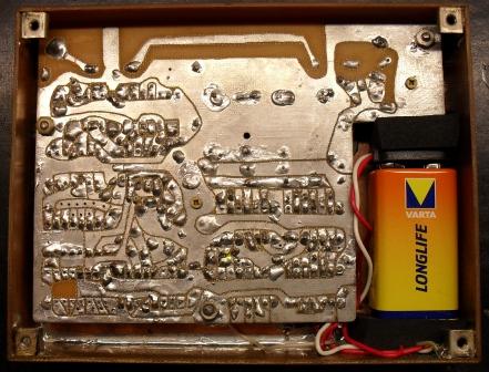

А я делал немного не так.Когда то крепко подсел на такой монтаж,потом бросил.Резак был из иглы от швейной машинки игла была оченнь толстая.Ушко отломано,а кончик заточен под конус.К сожалению он потерялся где то.Делал так много чего,в том числе и приёмники.А вот КП101 как то меня обошёл.Но видел как другие с ними мучались.
Вот сохранившаяся плата с резаными дорожками,когдато вырезал и спаял за 12 часов во время ночного дежурства.Дозиметр из журнала Радио.

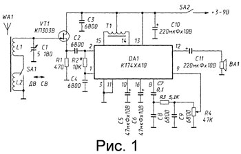

 Заголовок сообщения: средневолновый приемник прямого усиления на имс К174ХА10
СообщениеДобавлено: Вс авг 25, 2013 14:53:47
Рейтинг сообщений: 1
Зарегистрирован: Ср дек 12, 2007 21:46:06
Сообщений: 508
Откуда: Георгиевск

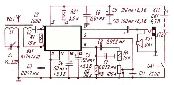

Приигянулась схема приемника прямого услиения на диапазон средних волн на ИМС К174ХА10. (данная микросхема полный супергетеродинный АМ, ЧМ тракт , но в данном приемнике ее УПЧ используется как УРЧ, детектор и УНЧ включены по типовой схеме) Авторство схемы принадлежит Янчук И. Радиоприемник на микросхеме К174ХА10 Радио. – 1991.- №12. – стр. 72-73. схема вот:
Есть еще подобный вариант использования данной имс:
Нечаев И.А. Радиоприёмник на многофункциональной микросхеме Радио.- 1994 №7 - с18
Вопросы
1 какой вариант приемника будет лучше работать и какой легче запустить.
2 какова перспектива использования микросхемы К174ХА10 или ее аналогов для построения приемников прямого усиления на средние/длинные волны.
3 Насколько оправдана идея воообще не строить приемник прямого усиления на этой имс и сразу сделать на ней же супергетеродин "как надо"
4 У кого есть опыт сборки приемников на св/дв/кв диапазон по схеме ппу и/или супергетеродина на этой имс и/или ее аналогах опишите процесс наладки и что вообще получается.
PS на практике с этой схемой не сталкивался (паял приемники средних волн на П416 и КТ315) и поэтому остерегаюсь возможных глюков.
rpr_k174xa10.jpg [17.2 KiB]
rp_18.jpg [27.91 KiB]

 Заголовок сообщения: Re: средневолновый приемник пярмго усиления на имс К174ХА10
СообщениеДобавлено: Вс авг 25, 2013 15:28:31
Карма: 162
Рейтинг сообщений: 2398
Сообщений: 10730
Откуда: Россия
PICmaker писал(а):
... К174ХА10. (данная микросхема полный супергетеродинный АМ, ЧМ тракт...
Ну, ЧМ не полный тракт, нужен УКВ блок.
Я на ней делала только УКВ приёмники и использовала УНЧ в других устройствах. В УКВ она показала себя капризной, очень чувствительной к разводке, возбуждалась или не показывала нужных параметров. Это была одной из первых микросхем, где всё в одной, может поэтому не всё в ней хорошо было. Ещё были A283D, они оказались получше...
СообщениеДобавлено: Вс авг 25, 2013 16:34:06
Рейтинг сообщений: 16
Зарегистрирован: Пн авг 22, 2011 07:12:06
Сообщений: 247
Откуда: Ставрополь
По первой схеме (приемник прямого усиления) точно будет работать- собирал как-то (в начале 90-х), до сих пор работает. Питание - "Крона", соответственно электролиты взять на 16-25 В. Резистор R2 влияет на чувствительность, нужно подобрать. Избирательность у приемника низкая, но так как на СВ ( тем более на ДВ ) станций не много, это небольшой недостаток. Да, ферритовый стержень для магнитной антенны лучше взять подлиннее- 150-200 мм, чувствительность будет выше. Если собирал раньше супергетеродинный приемник- собери на К174ХА10 сразу супергетеродин. Но я смысла особого не вижу- собирай этот- в налаживании почти не нуждается и работает неплохо. А что касается второй схемы- я ее не собирал, и она посложнее- добавлен УРЧ на полевике, и он двухдиапазонный.

Да, кстати- номинал R2 зависит от конкретного экземпляра микросхемы. Я как-то пробовал менять её на забугорный аналог- при прежнем номинале резистора на новой микре чувствительность приемника была очень низкая- пришлось подбирать резюк.

Я тоже склоняюсь к певому варианту. Просто смущает столь "жиденькая" обвязка микросхемы. Мне доступен (по 15р/шт) вариант имс TA7613AP.
Буду пробовать. Вобщем кто возился с этой микросхемой-кухонным комбайном пишите.
PS
Ну у приемников прямого усиления с избирательностью всегда проблемы. А у этой конструкции получилась низкая по сравнению с другими ппу или с супергетеродинами?
