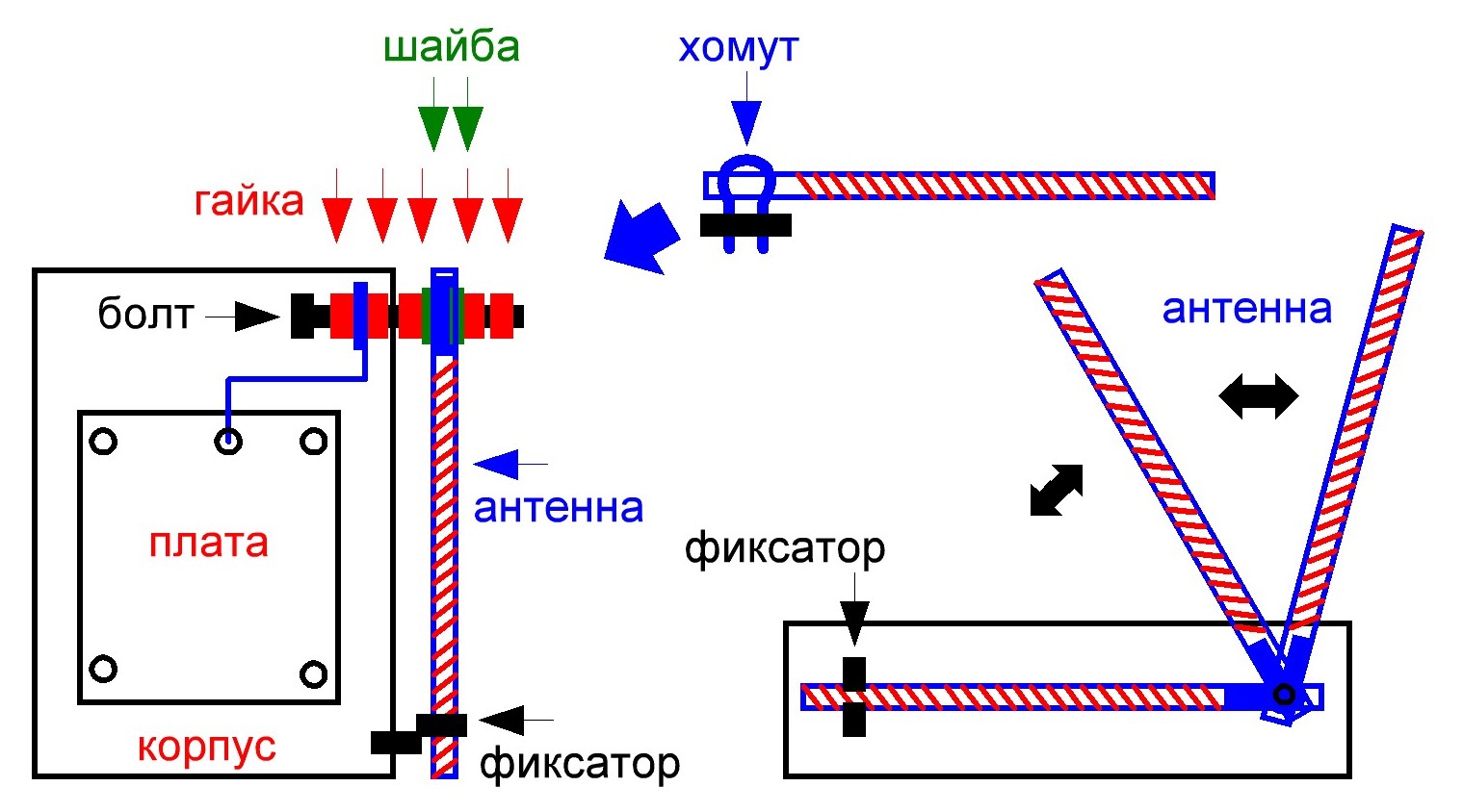

Работа над радиоуправлением продолжается. Немного о проделанной работе как и что делал. Может так делать нельзя или неправильно, извините двоечник. Начал настройку фазосдвигающего контура к174ха6. Контур фазосдвигающий и контур смесителя выполнены на СБ12 в экранах. Приблизительный расчет числа витков W = 7.1 √L, расчет индуктивности по программке Контур32. Предварительную настройку производил вот по этой методике. Генератор на 550 кГц и вольтметр. Число витков отличалось от расчетных, пришлось по пару витков отматывать и не один раз пока попал в резонанс. Потом контур и конденсатор впаял в плату подал на 18 ногу сигнал от генератора и по максимуму напряжения на 14 ноге подстроил немного. Контур смесителя настраивал прямо на плате отключив гетеродин и подав сигнал на базу смесителя от генератора 550 кГц, предварительно отключив смеситель от увч, то есть базу смесителя от контура увч. Контроль вел вольтметром и осциллографом на 18 ноге. На каркасе контура намотал немного больше витков и по не многу отматывал. Правда пару раз перестарался с отмоткой, пришлось перематывать заново. Заменил на плате кораблика транзистор в увч приемника кт3102 на s8050, стало меньше шумов, наверное потому что усиление в буржуйском меньше. В итоге получилось напряжение без сигнала и антены на ноге 14 пульт --- 0.56В, кораблик --- 0,62В. Проверка работоспособности пульта с корабликом не получилась, постигла неудача. Соединил напрямую пульт с корабликом, TX – RX через резисторы 10к. Все вроде было хорошо все работало, шим регулировался, выгрузки включались. Индикаторы переключались на пульте. При режиме контроль сигнала уровень сигнала показывал максимальный но почему то моргал, уровень заряда аккомы кораблика не подключал, заряд пульта показывает нормально. На этом счастье оборвал выпавший пинцет с руки на плату кораблика, и счастье кончилось. Контролер не считывается и не прошивается выпадает ошибка. Достану микроконтроллер продолжим. Работы до окончания еще много. Пока займусь антеннами и корпусом пульта. Есть пару вопросов, а точнее ткните носом 1) как изготовить спиральную антенну или вернее где можно прочитать. Могу конечно по гуглить и методом проб и ошибок, а также танцев с бубном что то сваять но это займет много время. 2) немого найти тему про Вашу рацию, подскажите как ее найти или хоть в каком разделе. Там тоже можно найти много интересного. Приемник и передатчик с рации полностью. 3) можно подкрутить программу что бы выгрузка была без фиксации, пока кнопку держишь команда есть отпустил кнопку команды нет. Может такое случиться что бункер нужно остановить на середине выгрузки. С фиксированными командами не выйдет. Бункер перемещается при включении до конца пока не сработают концевики в одну или другую сторону. Пока все работа продолжается.
viewtopic.php?f=28&t=69005

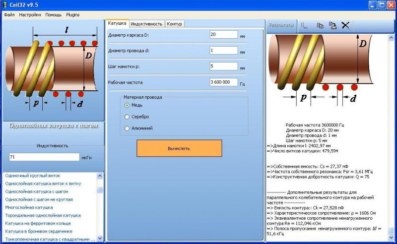

Насчет расчета резинки можно попробовать воспользоваться всё тем-же COIL. Задав диаметр каркаса и диаметр провода и играя шагом и индуктивностью, подобрать их так, чтобы собственный резонанс и полоса пропускания пружины приняли подходящие значения.
Практически еще не пробовал, так что это только предложение.
Ниже пример прикидки пружины на 80м.

svic писал(а):
Насчет расчета резинки можно попробовать воспользоваться всё тем-же COIL...
Прикольно)) только для простых игрушек уж очень сложно)) Хотя просто для интереса можно посчитать на компьютере... Хотя проще взять тестер и настроить антенну за 5 минут без предварительных расчётов.

1) как изготовить спиральную антенну... Например тут http://www.radiokot.ru/forum/viewtopic. ... &start=240 мы этим занимались. Там же много фото http://img.radiokot.ru/files/22057/aey6fvy67.jpg Там же делали самодельный корпус... http://www.radiokot.ru/forum/viewtopic. ... &start=260

«Svic» --Програмка хорошая, для таких как я, мало разбирающихся в теории и длинных формулах. Попробывал по ней сделать предварительный расчет. Каркас ф7мм, првод ф0,35мм, в лаке ф0,37мм виток к витку, индуктивность 31,03мкГ, частота 27,145 мГц. Программа выдала 233 витка при частоте собственного резонанса 27,137 мГц и насколько понял ширине полосы «полоса пропускания ненагруженного контура 267,366 кГц». В результате резонанс нашел на 278 витке. Если мотать с запасом и подгонять под реальные условия то это приемлимо. Немного не втему, пусть простят меня модераторы за флуд. Насчет антенны на 80 м это интересно, вопрос с полосой в 51,6 кГц как раз для 3 категории 3,600—3,650 в SSB. И длине антенны в 2,5м грубо, думаю длина будет не меньше 3,5м. Но это нужно пробовать, идея отличная как для альтернативной антенны. Если бы не зацепился с корабликом, то затеял чисто ламповый SSB трансивер с одним преобразованием на нч бенды. Это будет проэкт на следующую зиму а пока кораблик.

Изготовленно было две опытных антенны путем доматывания откусывания и опять доматывания и растягиванием. 1) -- 278 витков «виток к витку» проводом ф 0,35мм -- при токе 105 милиА, 2)-- 147 витков виток к витку и 8 витков с увеличиваючимся шагом на длине 130мм проводом ф 0,35мм -- при токе 105 милиА. Ток на эквиваленте, 4 резистора по 200 ом в паралель 102 милиА. Детекторный приемник (индикатор напряженности поля) собраный на быструю руку с индикатором от бабинного магнитофона и настроенный в резонанс, разницу не заметил между антеннами по уровню сигнала. Вывод « принцип изготовления и настроики понят», но уж дольно капризная и изменяет свои характеристики очень сильно. Нужно делать корпуса и настраивать когда платы будут в корпусах. Натройка велась без П контура через емкость 0,1 мк, прдовал и без конденсатора, разници не заметил.

Расположение антенны на пульте должно быть вертикальное (вертикальная поляризация). При этом получаем максимальную дальность. Для этого лучше всего сделать как в заводском пульте (крутим антенну как угодно):
MASIK писал(а):
Если длина кабеля от платы до разъема составит 50 – 70 мм ее согласовывать и подбирать надо или нет.
На частоте 27 Мгц никакакого соединяющего кабеля не требуется (это преимущество 27 мгц - простота монтажа!). Просто соединяем плату и антенну обычным проводом, длиной 50 – 70 мм... У нас длина волны 11 метров! Отрезок провода линой 50 – 70 мм на работу не влияет. Плату кораблика заковывать в экран не обязательно. Это по желанию. :)
Переходные коаксиальные разъёмы нужны на более высоких частотах от 144 мгц и выше...
Я использовал такую схему крепления антенны:
Я брал сердцевину от кабеля по длине корпуса пульта. Наматывал равномерно провод по всей длине. Сверлил дырку сбоку пульта. С помощью хомута прикручивал антенну... Вот так (самодельная, удобная, раскладная антенна):

Добрый день. Собираю машинку, использую выложенную вами схему и прошивку 2 версии которая с сервой. Пытался симулировать в протеусе но не работае. Первое что бросилось в глаза это то что нет подтяжки к + на кнопках и частота импульсов на серву получается 121 герц вместо 50. настройка МК на 1 МГц. В чём моя ошибка или это симулятор выделывается?
