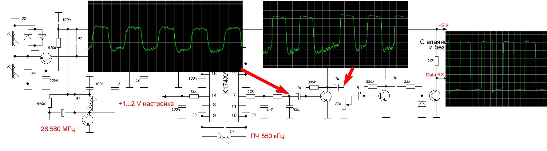

MASIK писал(а):
Извените ели что за тупость, долго не занимался...
Не страшно )) Лучше переспросить. У нас за это не бьют)) То что вы дошли до середины проекта - Вам уже нужно давать медаль ))) А то все начинают и бросают...
Выпаивать конденсатор на 18 ноге нельзя. Вы глушите УПЧ ХА6... замыкая вход УПЧ ХА6 по постоянному току... :facepalm:
Какие то хаотические импульсы с размахом в 5В на выходе DATA RX - это шум приёмника при выключенном передатчике.
1-Включаем приёмник...
При выключенном передатчике видем такую картину: -шум приёмника.
Подстроечным резистором крутим до тех пор пока напряжение на выходе DATA RX перестанет рости и достигнет 5В.
2-Включаем передатчик...
При включенном передатчике видем такую картину: -не модулированный сигнал передатчика.
3-Крутим подуляцию в передатчике...
При включенном передатчике видем такую картину: -модулированный сигнал передатчика.
Это всё нормальная работа схемы. :tea:
MASIK писал(а):
считаю паразитным возбуждением. Которое будет давать свои импульсы впесте с кодовыми и сбивать весь код а также в режиме паузы...
Затем весь этот "хаос" (т.е. шум приёмника) амплитудой 5 вольт мы подаем прямо на вход МК:
Задача МК - разобраться во всем этом "хаосе" (т.е. в шуме приёмника). Путём сложных математических вычислений ... :))) МК анализирует весь этот "хаос" (т.е. шум приёмника) и находит в этом "хаосе" кодовые посылки:
1-если сигнал от передатчика мощный, (расстояние до кораблика не большое) то МК без труда находит кодовые посылки:
приняв кодовые посылки, МК включает моторчики и кораблик плывёт в заданном направлении...
2-если сигнал от передатчика слабый, (расстояние до кораблика большое) то МК использует цифровой фильтр и тоже находит кодовые посылки:
Часть кодовых посылок теряется... но кораблик продолжает плыть...
3-если сигнал от передатчика совсем слабый, (расстояние до кораблика очень большое) и МК уже не может найти кодовые посылки, то кораблик просто выключает моторчики и останавливается:
При этом кораблик продолжает искать кодовые посылки в этом "хаосе" (т.е. в шумах приёмника)... до тех пор, пока не найдет... бесконечно... Как только кораблик найдет кодовые посылки, то он продолжит плыть... )))
MASIK писал(а):
При подаче не модулированного сигнала пч нога 18 -- ХА6 на выходе формирователе происходит один импульс, а потом напряжение становится в «0» но это считаю правильной работой формирователя.
Всё верно. При включении передатчика, в приёмнике заряжаются переходные конденсаторы... в течении примерно 20 мс... После этого приёмник готов принимать кодовые посылки. Это нормально. :tea:
Надеюсь все понятно. :)

Добрый день. Собираю машинку, использую выложенную вами схему и прошивку 2 версии которая с сервой. Пытался симулировать в протеусе но не работае. Первое что бросилось в глаза это то что нет подтяжки к + на кнопках и частота импульсов на серву получается 121 герц вместо 50. настройка МК на 1 МГц. В чём моя ошибка или это симулятор выделывается?
Безымянный.jpg [236.32 KiB]
