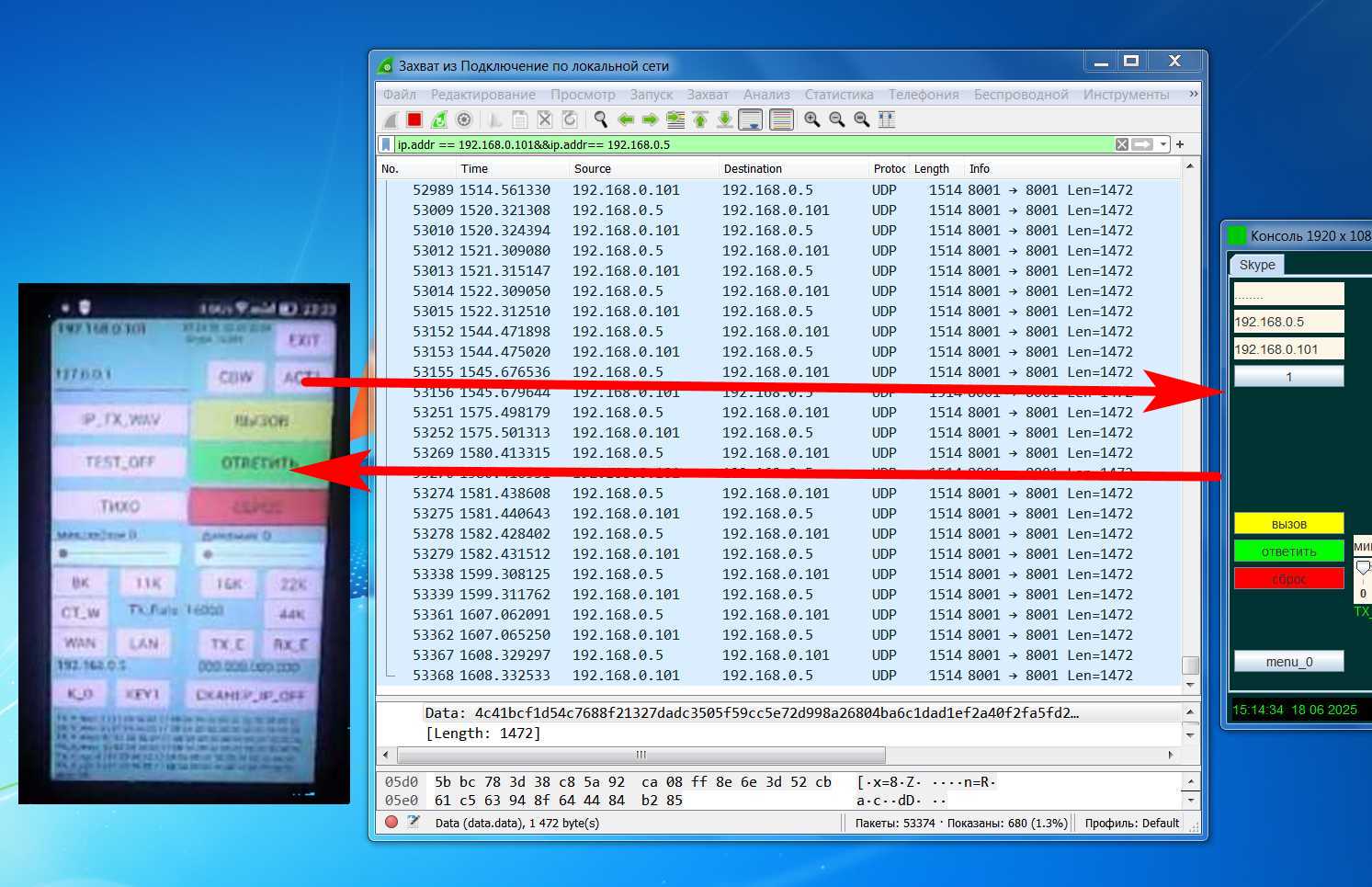

Добавлено after 7 minutes 32 seconds:
теперь глянем на приложение...
:roll:
roman.com писал(а):
у меня нет телеги...
в старом телефоне нет... в новом есть))
1. скачали... CAR_8266_XY6.apk... почти 6 мбайт...
2. запускаем на старом Android_4... и нифига не работает )) :shock:
это всё потому что кто-то забыл настроить Android Studio... для старых Android... :(
SDK.jpg [78.54 KiB]
3. ладно... запустим на новом Android_14... и всё работает )) :)
*Предупреждать надо... что на старых Android работать не будет.
:tea:
Добавлено after 18 minutes 27 seconds:
4. далее... ESP8266 нет. тогда подключимся к серверу умного дома)) :))
пишем... IP... порт... нажимаем конект...

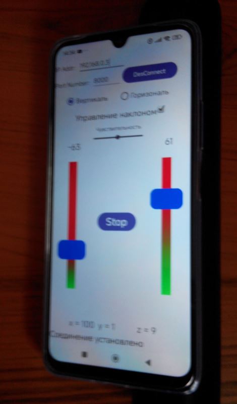

1.jpg [28.41 KiB]
подключились... ))
2.jpg [22.81 KiB]
дёргам ползунки... вроде что-то передаётся... :roll:
сервер умного дома в шоке)) к нему подключилось неизвестное устройство...
:shock:

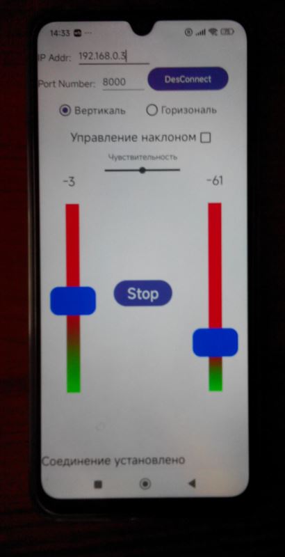

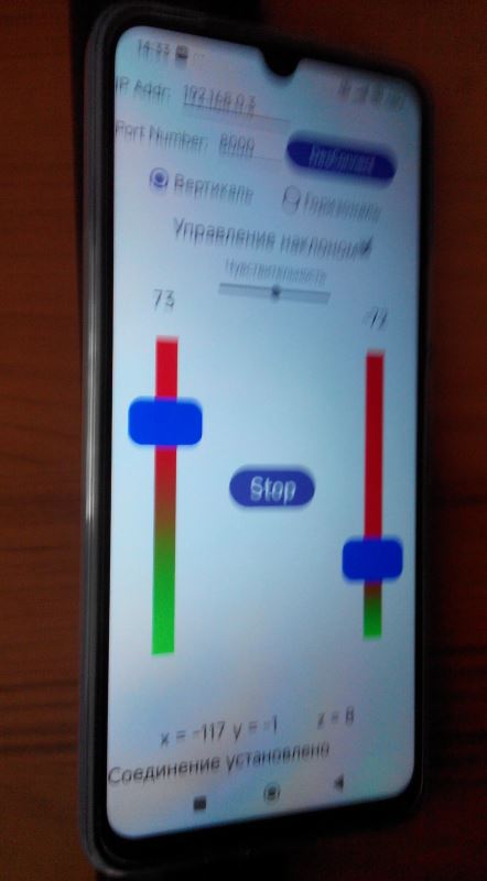

5. проверим ACCELEROMETER.
включаем галочку... крутим... вертим...
лево...
3.jpg [29.67 KiB]
право...
4.jpg [27.43 KiB]
вверх...
5.jpg [28.82 KiB]
вниз...
и т.д.
вроде работает...
только циферки прыгают... надо фильтр добавить в программу... чтоб циферки не прыгали ))
например фильтр-гистерезис как у нас на стиках пульта... на пульте циферки не прыгают.
надо подумать.

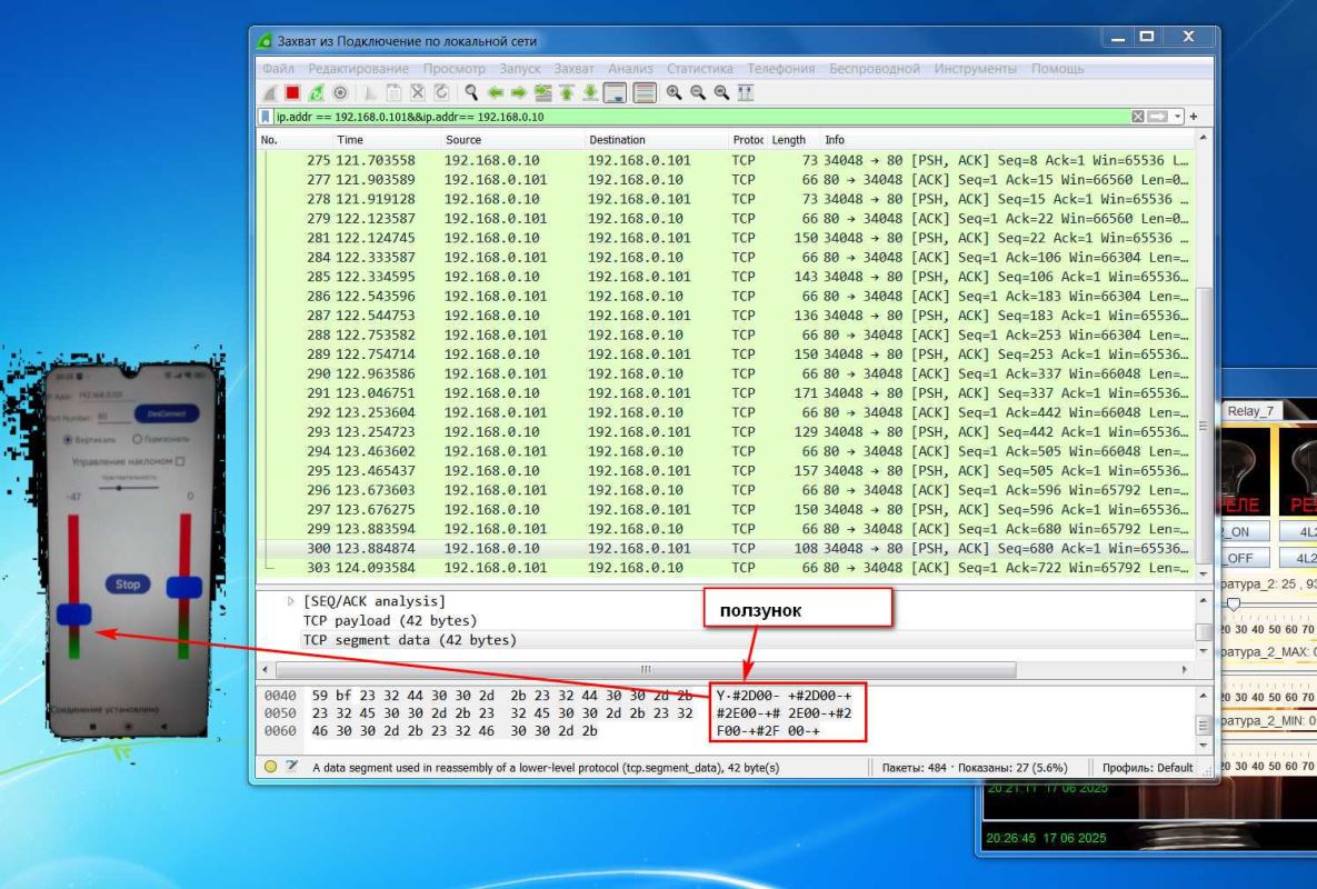

Добавлено after 6 hours 30 minutes 23 seconds:
далее... тесты))
не будем насиловать серверу умного дома... а то он нас забанит... по MAC и IP))
запустим сервер на компе... проверим связь.

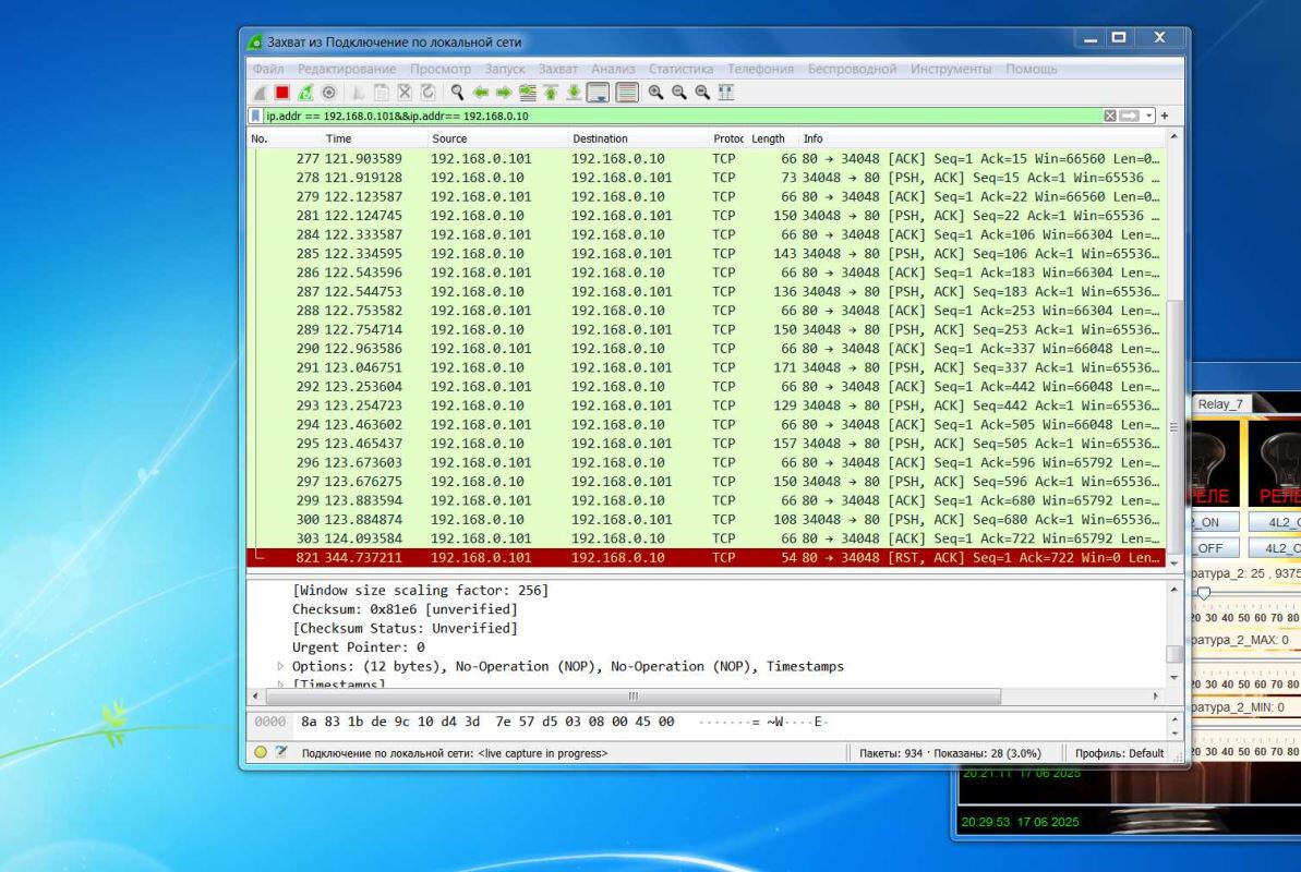

1. подключились...
Screenshot_1.jpg [115.04 KiB]
2. клацнули ползунок... ползунок передал свои значения... 7 байт...
2.jpg [22.45 KiB]
3. если быстро двигать ползунок... то приложение передаёт сразу несколько значений ползунка... одновременно...
Screenshot_3.jpg [206.05 KiB]
вот уже первая ошибка приложения.
:roll:
не знаю на сколько это критично... но это точно не правильно))
Добавлено after 2 minutes 12 seconds:
вот тут одно значение...
Screenshot_2.jpg [209.54 KiB]
тут правильно.
Добавлено after 21 minute 45 seconds:
4. закрываем приложение...
приложение закрывает соединение... пакет FIN.
Screenshot_7.jpg [193.51 KiB]
тут правильно.
хотя думаю удобней закрывать приложение кнопочкой из самого приложения... как у меня.
5. закрываем сервер...
сервер сбрасывает соединение... пакет RST.
Screenshot_4.jpg [191.39 KiB]
а приложение никак не реагирует)) приложение пишет "Соединение установлено".
3.jpg [22.45 KiB]
это точно неправильно))
вот уже вторая ошибка приложения.

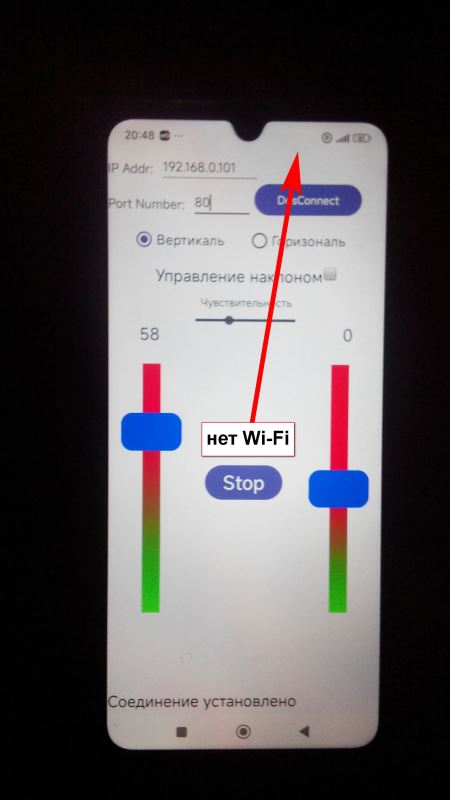

6. выключаем Wi-Fi на роутере... имитируем потерю связи с моделью... видим в телефоне "нет Wi-Fi"...
4.jpg [27.23 KiB]
машинка давно уехала... кораблик утонул... самолётик улетел... связь потеряна... а приложение никак не реагирует))
а приложение пишет "Соединение установлено".
вот уже третья ошибка приложения.

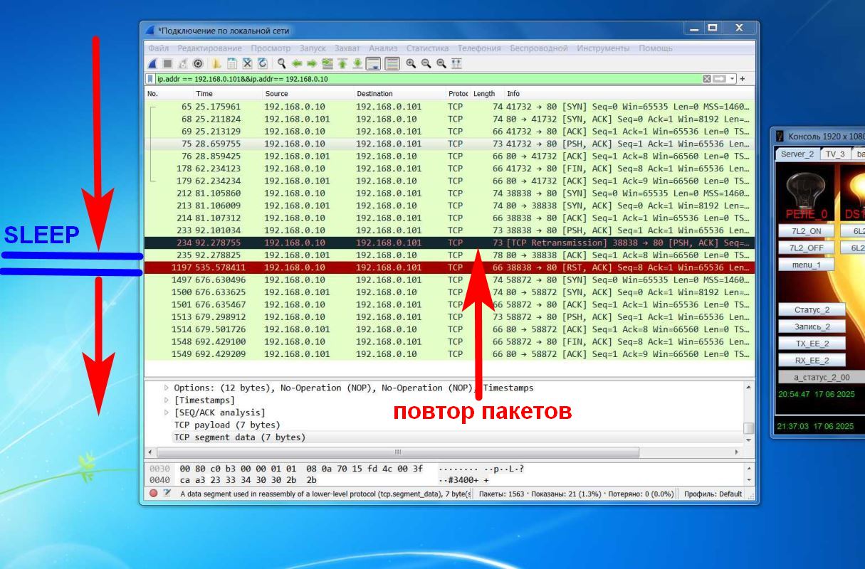

8. режим SLEEP.
когда телефон не используется он уходит в спячку... обычно через 10...15 минут останавливается выполнение всех приложений...
в режиме SLEEP приложение (точнее процессор телефона) сам сбрасывает соединение... пакет RST.
Screenshot_8.jpg [188.69 KiB]
на анализаторе видно что мой телефон ушёл в спячку через 16 минут...
после включения телефона надо опять нажимать кнопку конект... хотя после пробуждения приложение само может продолжить работу... без нашего участия... если немного изменить программу ))
это не ошибка. это просто неудобство.

9. в заключении))
эти чёрные полосочки - повторы пакетов...
Screenshot_9.jpg [193.52 KiB]
из-за них радиоуправление легко заглушить средствами РЕБ. ))
сколько дронов из-за этого разбилось...
но это уже другая тема.
Добавлено after 1 minute 32 seconds:
короче... связь надо переделывать.
чтоб телефон не уходил в спячку... нажимаем кнопочку... и приложение каждые несколько секунд будет процессор телефона и передаёт пакет. таким образом телефон никогда не уходит в спячку и остаётся всегда на связи.
можно звонить и отправлять сообщения.))
на самом деле там немного сложней...
на самом деле приложение не будет процессор телефона...
сам процессор телефона просыпается каждые несколько секунд и проверяет есть ли для него задачи (запущенные процессы)...
-если задач для процессора нет то через 10 мин процессор телефона уходит в
глубокий сон. и вывести процессор из глубоко сна можно только если включить телефон вручную.
-а чтоб процессор телефона не уходил в глубокий сон приложение продолжает оправлять пакеты. в этом случае процессор переходит в режим энергосбережения. с редким пробуждением. и так до тех пор пока для него есть задачи (запущенные процессы)...
похожим образом работают все мессенджеры...
