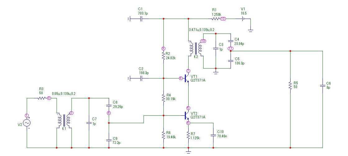

И еще такой вопросик для моей каскодной схемы используются два транзистора КТ315Д и КТ371А. В первом случае я в схему вставляю два транзистора КТ315Д, а потом два транзистора КТ371А, чтобы сравнить какой из транзисторов лучше взять. При использовании транзисторов КТ315Д на выходе я не получаю нужного коэффициента усиления, а КТ371А получаю мне нужный коэффициент усиления, так вот вопрос в следующем как проверить мне на схеме, почему для одного транзистора коэффициент усиления нету, а для другого есть с чем это может быть связано?
70D0B1B8.jpg [70.54 KiB]
 Заголовок сообщения: Re: Расчет супергетеродинного приемника.
СообщениеДобавлено: Пт мар 20, 2015 14:54:43
Карма: 19
Рейтинг сообщений: 166
Сообщений: 1732
Откуда: Россия.
Транзисторы для УВЧ выбирают в зависимости от рабочей частоты на которой работает приемник.
Нужно выбирать такой, что бы Fт транзистора превышала рабочую частоту раз в десять.
У транзистора КТ315 Fт=250 МГц
У транзисторов КТ371 поищите в справочниках сами.
Насчет шумов транзистора я здесь не говорю, а этот параметр при выборе транзистора для УВЧ тоже важен, особенно, в диапазоне УКВ.

У транзистора КТ371А граничная частота 3000МГц, у меня же рабочая частота 90 МГц т.е. этот подходит? только почему мы транзистор выбираем по граничной частоте? Если это условие выполняться не будет к чему это приведет?
СообщениеДобавлено: Пт мар 20, 2015 18:50:02
Карма: 64
Рейтинг сообщений: 1102
Сообщений: 5837
Откуда: Ижевск LO66NU
У всех без исключения биполярных транзисторов коэффициент передачи тока равномерно падает с ростом частоты. При частоте, равной граничной, величина изменения тока коллектора становится равной величине изменения тока базы, т.е. коэффициент передачи равен единице и если бы транзистор не инвертировал сигнала, то его на этой частоте можно было бы смело заменить кусочком провода, о каком-то усилении, разумеется, не может быть и речи. Грубо говоря если Вы хотите усилить, скажем, 70МГц, а транзистор у Вас имеет ft=700МГц, то усилить ток он сможет не более, чем в десять раз, хотя на 7МГц этот-же транзистор усилит в сто раз (если, естественно, статический коэффициент передачи более ста).

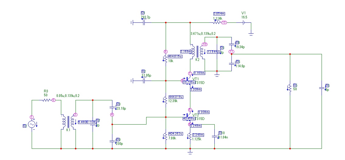

Спасибо конечно за информацию, но только что-то я не могу понять почему в моей схеме при использовании транзистора КТ315Д на выходе усилителя не выдает нужного мне коэффициента усиления, за счет чего это может быть? Может мне кто-нибудь подскажет, совет даст как проверить именно на схеме где неисправность. Схему прикладываю к сообщению. Также на ней изображены токи по постоянному режиму.
c58798F4.jpg [82.12 KiB]
СообщениеДобавлено: Сб мар 21, 2015 17:04:13
Карма: 14
Рейтинг сообщений: 230
Сообщений: 1815
Откуда: Россия.
Вы читать то, что Вам уже написали в состоянии?
Вот же чуть выше уже написали.
Рабочая частота у вас какая?
Вы её на десять можете умножить и по этому параметру выбрать транзистор?
Также посмотрите, подходит ли КТ315 для этих целей у которого Fт=250 МГЦ ?
Возьмите транзистор КТ368 и не мучайтесь тогда, хотя можете взять и КТ371, только в данном случае это будет перебор.

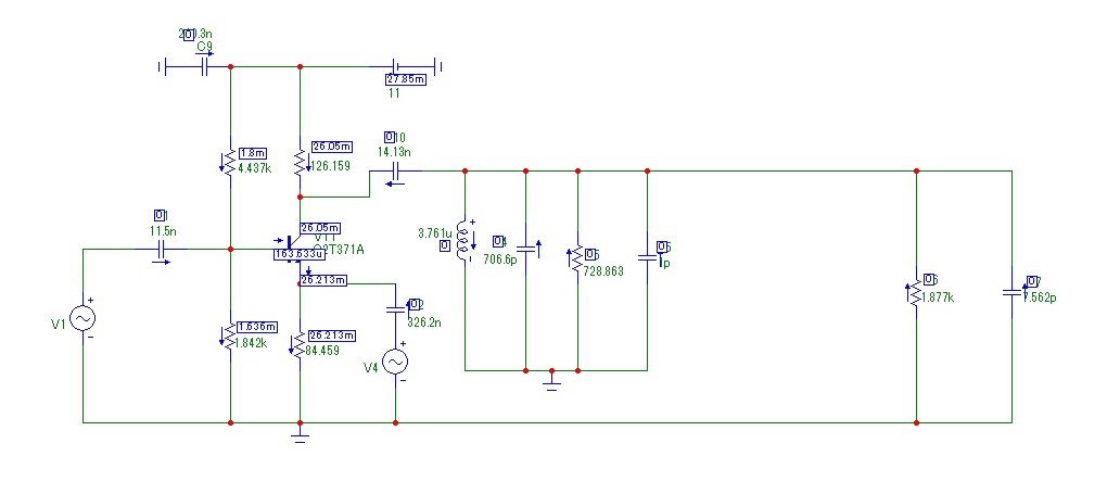

спасибо учел в схеме частоту гетеродина 87 МГц, но теперь еще вопрос, собрал схему в Micro-Cap, а как вообще проверить функционирование схемы? Построил АЧХ на в узле 1 и 7 (на схеме обозначено кружками) только АЧХ получилось странное какое то на нулевую частоту сместилось и коэффициент передачи получился не тот который нужен, такое может быть? Может кто собирал схемы смесителей расскажет, как проверить схему на ее работоспособность.
2269886e.jpg [186.63 KiB]
DE5b9F0c.jpg [51.98 KiB]
СообщениеДобавлено: Вс апр 05, 2015 23:14:46
Карма: 42
Рейтинг сообщений: 393
Сообщений: 970
А какой ток течет через этот транзистор и какое у него напряжение на коллекторе?
Зачем там три конденсатора включенных параллельно С3, С4, С5 и почему вместо трех не поставили один равный сумме этих конденсаторов?
Какая добротность и полоса пропускания контура в коллекторной цепи?
Он же зашунтирован сотней ом параллельно включенными резисторами R4 и R5?

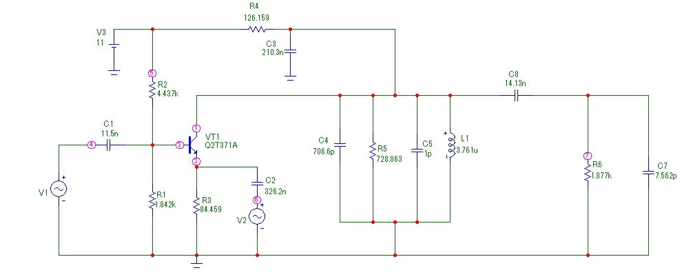

1.PNG [35.29 KiB]
СообщениеДобавлено: Пн апр 06, 2015 00:17:58
Зарегистрирован: Вс ноя 16, 2014 22:44:09
Сообщений: 83

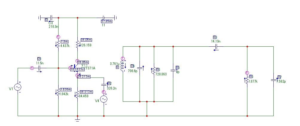

Вот немного исправил схему, постоянный ток коллектора у меня 26.05 мА, когда я подсоединяю контуру ток меняется на 85 мА, это не должно быть так, подскажите как подключить коллектор к контуру?
Полоса пропускания 500 кГц
DE5b9F0c.jpg [57.75 KiB]
СообщениеДобавлено: Пн апр 06, 2015 07:43:52
Карма: 64
Сообщений: 5837
Вы бы хоть кондерчик разделительный поставили, а то коротите по постоянке коллектор через катушки.
СообщениеДобавлено: Пн апр 06, 2015 10:10:15
Сообщений: 83
Я правильно подключил разделительный конденсатор? А так вообще я правильно подключил контур коллектору, посмотрите еще пожалуйста схему
