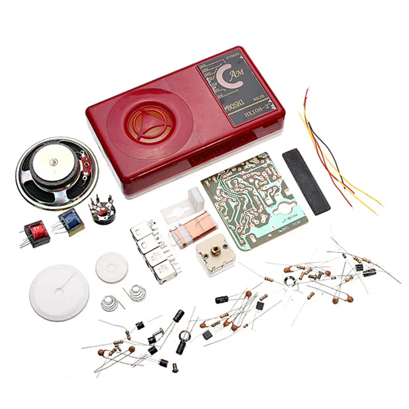

Со школьной поры мечтал о таком занятии и вот решился. Проштудировав некоторое количество литературы, решил выбрать этот приёмник из журнала "РАДИО" и попробовать хотя бы просто его скопировать.
Китайцы продают радиоконструкторы для сборки АМ супергетеродинных приёмников и не только, может вам для начала такой собрать?

ага, лучше сразу комплект взять

Zyklon-B,Нет, не вижу романтики собирать такую готовую китайскую сборку. Смотрю в сторону "малахита", плата уже заказана, с комплектующими проблем не увидел. Но хочется что то полностью ручками всё сделать, и разобраться в принципах работы.
