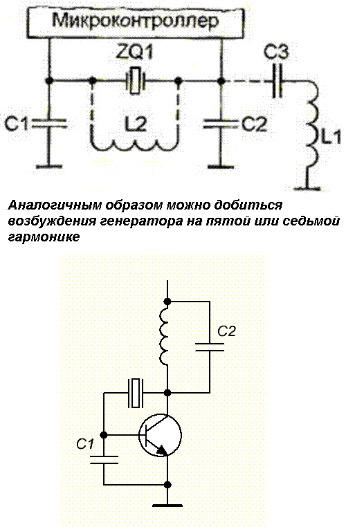

В гетеродине приемника стоит кварц 18,432 МГц возбуждаемый на третьей гармонике. В итоге промежуточная частота получилась порядка 4, 5 МГц.

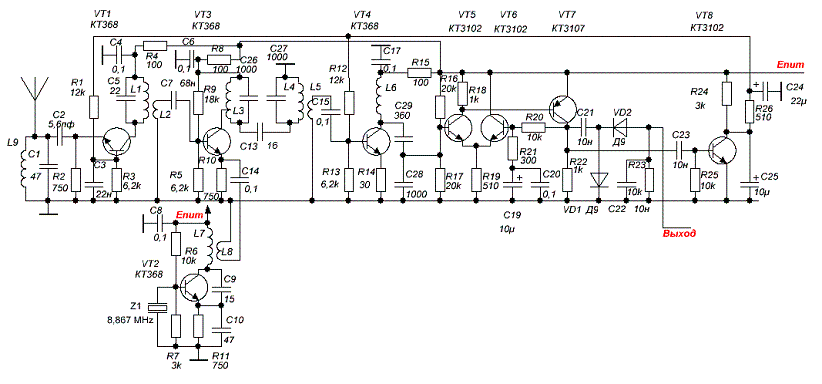

Схема получилась на первый взгляд сложна, но на самом деле она элементарная.
VT1 это УВЧ. На входе имеет смысл поставить контур на 27 МГц, но тогда придется контура экранировать, а т.к. этого делать не хотелось, то я смирился с некоторым ухудшением параметров приемника и контур на входе ставить не стал. Вместо транзистора КТ349 можно поставить даже КТ361 или КТ315 переделав немного схему. Я поставил транзистор p-n-p просто из за того, что было просто удобнее паять на макетке, когда проверял схему.
VT2 первый смеситель, а VT7 первый гетеродин на частоту 20 МГц. Подстроечным конденсатором С17 настраиваемся на частоту передатчика. У меня получилось так, что параллельно С21 пришлось припаять еще конденсатор 47 пф (про настройку потом).
Это все, если частоту гетеродина нужно немного увеличить при точной настройке. Если частоту нужно уменьшать, то вместо подстроечного конденсатора нужно поставить катушку, как это написано в этой же теме выше, а лучше просто здесь подстроечник совсем не ставить, т.е. его закоротить а частоту подстроить подобным подстроечником в передатчике.
Дальше идет двухкристальный КФ и первый каскад УПЧ1. Он сделан на транзисторах VT2, VT3. Возможно хватило бы одного транзистора, т.к. усиление данного каскада пришлось ограничивать. Усиление его зависит от конденсатора С21. Максимум усиления будет при конденсаторе порядка 10 н, но при этом перегружается второй смеситель , поэтому усиление ограничил.
После идет еще один двухкристальный фильтр и усилитель. Второй усилитель на VT5 нагружен на трансформатор намотанный на ферритовом кольце. Первая обмотка имеет 10 витков, вторая пять витков. Ставить трансформатор на кольце пришлось из за того, что бы закоротить второй смеситель для частоты второй промежуточной частоты 150 кГц. Иначе приемник начинал ловить промышленные помехи, которых много на частотах в сотни килогерц, а так у нас второй смеситель по сути закорочен для этих частот по входу. Там даже электролит С22 стоит.
Дальше идет второй смеситель на VT6 и второй гетеродин на VT8. Частота гетеродина определяется кварцем 7,156 МГц, а значит вторая промежуточная частота получается 156 кГц. Гетеродин можно сделать и на кварце ниже 7 МГц. Вторую промежуточную частоту можно сделать в пределах 100 – 200 кГц. При этом нужно только пересчитать номинал конденсатора С31, что бы собственная частота контура составленного из дросселя Др.1 и этого конденсатора была примерно равна второй промежуточной частоте. Особой точности не нужно, т.к. нагруженная добротность данного контура довольно низкая.
В общем после второго смесителя идет двухкаскадный УПЧ2. Его усиление порядка 150 - 200.
Первый каскад на транзисторе VT9 сделал с такой нагрузкой в виду того, что в подобном каскаде наиболее просто осуществить АРУ.
Дальше идет обычный детектор. Если поставить диоды германиевые, например Д9, то VD3 нужно закоротить, а резистор R21 убрать.
В качестве диода VD3 нужно поставить кремниевый диод с напряжением отсечки порядка 0,7V
У КД522 оно 0,4V. Можно например КД503 или Д220. Я поставил стабилитрон в прямом направлении. Стабилитрон любой односторонний.
VT 11 это усилитель АРУ. С его выхода сигнал идет на смещение каскада на транзисторе VT9. Видим, что при увеличении сигнала на выходе детектора, VT11 открывается, коллекторный ток транзистора VT9 уменьшается, а значит и усиление второго УПЧ уменьшается.

Я же решил сделать это на транзисторах. Всего легче оказалось это сделать применив полевой транзистор с небольшим напряжением отсечки. После этого сигнал поступает на триггер Шмидта на VT12, VT13 и формирователь импульсов на VT14.

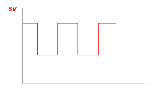

Но я полевым транзистором сдвинул сигнал вверх, немного усилил и получил такое.
Главное здорово не усиливать, что бы шумы потом можно было триггером Шмидта отсечь. Что бы уровень шумов был меньше гистерезиса триггера.
Т.е. сигнал стал прижат вверху к напряжению питания.
Этот сигнал для перевернутого триггера Шмидта на p-n-p транзисторах выглядит уже нормально.
В данном случае напряжение питания+5 вольт для триггера на p-n-p транзисторах стало как бы общим проводом.

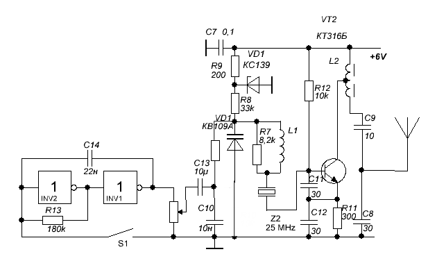

Сначала делаем передатчик с АМ в усеченном виде. Кварц здесь на 27 МГц основной гармоники. Если кварц гармониковый, то задающий генератор придется делать например по схеме Пирса или Колпитца и возбуждать его на третьей гармонике. Как это делается писал выше.
В передатчике не хватает выходного каскада и транзисторного ключа. Выходной каскад можно по обычной схеме , что нарисован справа, но для настройки он не нужен.
Питание в окончательном варианте поднять вольт до девяти.
Модуляция в данном случае происходит импульсами в сотни герц от генератора на логике. Это только для настройки.
В принципе можно и не на логике. Можно просто мультивибратор сделать на двух транзисторах.

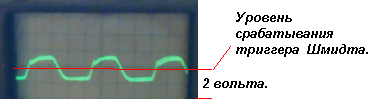

Триггер Шмидта на транзисторах p-n-p эту картинку так видит.
Т.е. получается, что нужен триггер с порогом срабатывания 2 вольта.
Порог подбирается резистором R25.

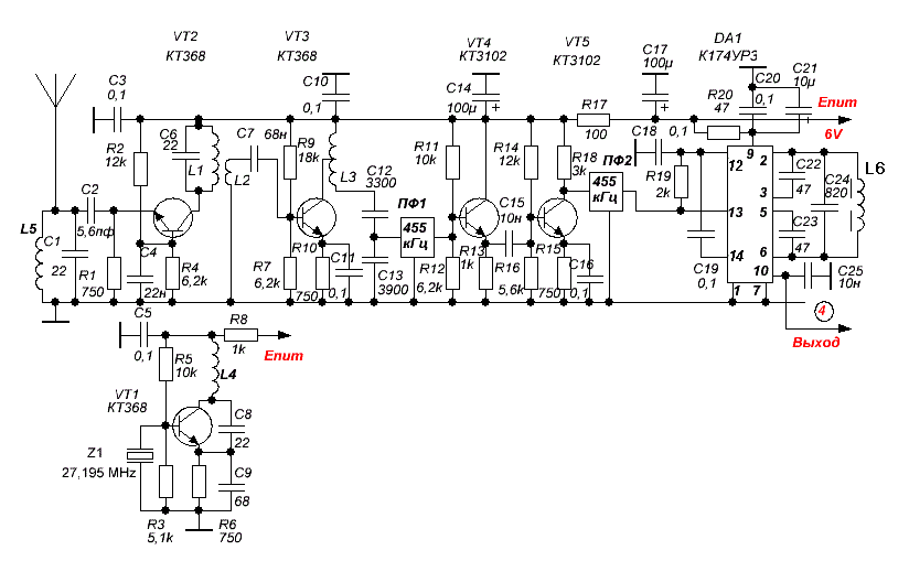

Но сначала сделаем контрольный приемник по классической схеме с керамическими фильтрами.
С данным приемником будем сравнивать все последующие в которых кварцы будут уже с произвольным разносом.
Схема приемника стандартная. Основа приемника микросхема К174УР3. Микросхема К174УР3 имеет чувствительность порядка 100 мкв и т.к. делаем приемник довольно низкого класса, то нет смысла добиваться чувствительности более 1 мкв. Отсюда имеем, что усиление по ВЧ до микросхемы должно быть порядка 100 – 150.
Отсюда вырисовывается схема.
Усилитель УВЧ с усилением порядка пять.
Активный смеситель усиливает раза в два.
Первые каскады УПЧ до микросхемы порядка 15 – 20.
С учетом потерь в фильтрах получаем нужное на усиление.
Для настройки мне понадобился низкочастотный осциллограф и частотомер с полосой 30 МГц. Все остальные приборы, просто самодельные приставки к этим двум приборам.
В общем, писать про схему особо нечего, т.к. она совершенно стандартная.
Идеально, если расположение на плате приемника будет такое же, как и на схеме, т.е. в «линейку». Катушки L1 и L4 располагаются на расстоянии 10 мм друг от друга и т.о. напряжение гетеродина поступает на вход смесителя.
После включения нужно только установить режимы транзисторов по постоянному току. Токи транзисторов кроме VT3 должны быть 1,5 – 2 ма. Устанавливаются подбором резисторов в цепях смещения.
Ток VT3 должен быть порядка 0,7 – 1 ма.
Крутим сердечник L4 с гетеродине и добиваемся, что бы он возбудился на нужной нам частоте. У меня 27,195 МГц. Реально возбудился на частоте 27,194 МГц с копейками, но это не важно.
Имеет смысл к коллектору транзистора в гетеродине подключить ВЧ пробник и настроиться на максимум.
Мои керамические фильтры имеют входное и выходное сопротивление где то 2 кОм, отсюда и в схеме после первого фильтра появился эмиттерный повторитель, который имеет как раз примерно такое входное сопротивление. Полоса пропускания фильтров 15 кГц. Подобные фильтры ставятся в приемники с ЧМ. Эти фильтры практически полностью определяют АЧХ приемника. Фильтры, что ставят в АМ приемники в данном случае не совсем пригодны, т.к. обычно долее узкополосные, хотя в крайнем случае можно поставить и их, но это усложнит настройку приемника в виду их более узкой полосы пропускания.
Про катушки.
Все катушки, кроме L6 без экранов, что упрощает их изготовление.
Катушка гетеродина L4 и катушка L1 располагаются на расстоянии 10 мм друг от друга. За счет их индуктивной связи напряжение гетеродина поступает на вход смесителя. Катушки L1 и L4 располагаются вертикально, а катушка L5 горизонтально. В принципе, при некотором ухудшении параметров приемника, катушку L5 можно не ставить. При этом конденсатор С1 увеличить до 200 – 1000 пф.
Как уже писал, АЧХ данного приемника формируют керамические фильтры, поэтому требования к катушкам в этом приемнике довольно низкие.
L1, L4 и L5 намотаны на каркасах диаметром 5,5 – 6 мм. В них вворачиваются сердечники из карбонильного железа или ВЧ феррита.
Намотаны проводом диаметром 0,4 мм и содержат по 15 витков.
Катушка L2 имеет два витка и намотана поверх L1.
Катушка L3, это фильтр ПЧ. В данной схеме служит в основном для согласования смесителя и керамического фильтра, поэтому добротность контура L3, С12, С13 особой роли не играет и катушку L3 можно намотать на любом каркасе, но если катушку делать не в броневом сердечнике, то эту катушку имеет смысл поместить в экран, что бы устранить до минимума связь этой катушки с катушкой L6, что приведет или к самовозбуждению или к снижению чувствительности. Я просто взял каркас от фильтра ПЧ, что ставили в приемник «Спидола», намотал 80 витков с отводом от середины. Мотал в четыре провода диаметром 0,1 мм, хотя можно намотать просто проводом диаметром 0,2 мм. После этого просто определил, какую емкость нужно поставить параллельно этой катушке, что бы резонансная частота контура была 455 кГц.

Про кварцы.
В данном приемнике нужны кварцы с определенным разносом. При этом разнос, например как здесь 455 кГц должен быть не у самих кварцев, а что бы разность частот передатчика и гетеродина приемника была 455 кГц. Здесь писал, что на кварце обычно пишут частоту его последовательного резонанса.
http://radiokot.ru/forum/viewtopic.php? ... 9#p2204499
А возбудится он вблизи последовательного или вблизи параллельного резонанса в зависимости от схемы генератора. Разница конечно не большая, но и она бывает достаточна, что приемник и передатчик не будут настроены друг с другом с нужной точностью и к сожалению с этим многие столкнулись, когда делали подобные приемники и передатчики. Выше по ссылке я про это уже писал. Намного проще все это решается в приемниках с амплитудной модуляцией(АМ). Там достаточно купить дешевые кварцы с нужным разносом и это бывает достаточно, хотя и для АМ продаются специально подобранные пары кварцев. Их цена зависит от точности подбора. Для ЧМ тоже продаются подобранные пары кварцев. Кварцы подбирают не просто по разносу, а по разносу генерации в схеме.
В ЧМ передатчике модуляцию получают методом затягивания частоты кварцевого генератора с помощью внешних реактивностей, поэтому приходится проводить подстройку частоты как в передатчике, так и в приемнике, что бы они работали точно на нужной нам частоте. Отсюда и сложности.

Денис писал(а):У меня есть кварц на 27,195 МГц который я поставлю в гетеродин приемника с промежуточной частотой 455 КГц. Это значит мне нужно что бы передатчик работал на частоте больше или меньше на 455 КГц
У меня есть кварц 13,824 МГц и если я эту частоту удвою, то получу частоту 27,648 МГц
Разница частот получается
27,648 – 27,195 = 453 КГц, что близко к требуемой.
Разницу в два килогерца попробуем скомпенсировать при настройке нашего задающего генератора в передатчике. Т.е. нам нужно, что бы задающий генератор работал на частоте 13,825 МГц
Также пробовал передатчик делать на кварце 9,216 МГц отсюда.
http://radiokot.ru/forum/viewtopic.php? ... 3#p2618653
Точнее подобный передатчик у меня остался от прошлых экспериментов. Я взял с двумя кварцами, что бы было больше свободы для экспериментов, хотя в нашем случае можно поставить один кварц.
Только для начала модулирую передатчик импульсами, что полаю с генератора сделанном на логике. Просто делаю упор в первую очередь на радиоуправление, т.к. в системах радиоуправления есть свои тонкости.
В общем нам нужен испытательный передатчик и он может выглядеть так.
Как его настроить, можно прочитать здесь.
http://radiokot.ru/forum/viewtopic.php? ... 4#p2588064
В данном случае импульсы на варикап подаются через конденсатор, а в приемнике сигнал с ЧД на схему формирования тоже будет поступать через конденсатор. Это упрощает устройство согласования, но тракт становится не прозрачным, т.е. через данный тракт нельзя подать просто потенциал единицы или нуля. Это ограничивает возможности тракта, но часто это ограничение не важно.
Также недостаток такого построения тракта в том, что при включении передатчика и приемника нужно какое то время, что бы разделительные конденсаторы зарядились.
На первый взгляд кажется, что нужно просто уменьшить разделительные емкости, что бы они заряжались быстро, но к сожалению а этом случае при передаче пачек импульсов будут возникать ошибки, т.к. уровень пачек в этом случае может изменяться.
В дальнейшем рассмотрим и прозрачный тракт. В нем нет этих проблем, хотя в настройке он сложнее.

Нужно взять пороговое устройство, например триггер Шмидта с порогом 1,2 вольта и получим нужные нам импульсы. К сожалению уровень 1,2 вольта в реале может меняться в зависимости от напряжения питания или при расстройке приемника или передатчика, поэтому имеет смысл немного усилить этот сигнал, что бы иметь какой то запас на случай сдвига уровня сигнала, но не на много и обязательно без ограничения.
Если усилить сразу сильно, да еще с ограничением, то отношение сигнала к шуму сильно упадет и могут появится ошибки при передаче информации.
Оптимально усилить в нашем случае нужно раза в четыре и тогда уж подать на пороговое устройство с гистерезисом.
Наличие гистерезиса у порогового устройства в нашем случае играет большую роль. Дело в том что в реальном сигнале после ЧД обязательно присутствуют кроме основного сигнала еще и шумы. Так вот, что бы информация на логику передавалась без ошибок, величина гистерезиса порогового устройства была больше уровня шумов, что будут в сигнале вместе с полезным сигналом. Это тоже является одной из причин, что сигнал после ЧД сильно усиливать не нужно.

В соответствии с этим и пробуем составить схему, что бы в какой то мере повысить помехоустойчивость канала. У меня получилась довольно примитивная, хотя вариантов намного больше, но в принципе она работоспособная. Можно попробовать вариант на ОУ LM358, что делают в покупных радиомодулях. Там даже слежение за уровнем сигнала есть.
В том числе данная схема "прозрачная" т.к. разделительных конденсаторов в ней нет.
Я не пробовал, т.к. подобного ОУ у меня под рукой не было. Может потом попробую.
Это схема на самом примитивном уровне, но я старался, что бы она соответствовала вышесказанному.
VT1 собственно усилитель. Резистором R5 и R8 добиваюсь на его коллекторе, т.е. в точке «А» такой картинки. Клеточка здесь равна одному вольту.
Дальше идет на триггер Шмидта. Порог срабатывания подстраивается резистором R9.
Как установить порог понятно из схемы. Нужно просто оторвать R6 от коллектора VT1 и подавая с помощью потенциометра напряжения на этот резистор, установить порог срабатывания чуть больше 1,5 вольта.
Это видно из картинки. В каждом конкретном случае эти цифры могут немного отличаться от моих.
После триггера Шмидта ставится ключ. В зависимости от нужной полярности импульсов ключ подключается или к «Вых1» или к «Вых2»
В ключе, что подключают к «Вых1» имеет смысл подобрать резистор R2 для надежного срабатывания ключа.

Теперь на варикап в передатчике будем подавать пачки импульсов и посмотрим, как все будет работать. Я подобрал элементы так, что бы в пачке было пять импульсов.
На выходе в приемнике тоже должно получится именно пять импульсов в пачен.

Дальше нужно настроить приемник точно на частоту нашего передатчика. Для этого можно спаять только задающий генератор и подать на него импульсы частотой порядка 1 кГц. Я поставил генератор на логике. Можно сделать мультивибратор на транзисторах.
Про настройку подобного генератора на кварце и получение в нем ЧМ можно прочитать здесь.
Дальность подобного передатчика довольно маленькая и это даже удобно для настройки.
Кварц здесь на 27 МГц основной гармоники. Если кварц гармониковый, то маячек придется делать по другой схеме. Потом нарисую и его.
Для начала делаем так. Если покрутить R4, то в небольших пределах будет меняться частота работы передатчика. Во всяком случае мы должны этого добиться, читая то, что написано по ссылке выше.
Катушка L1 намотана на каркасе диаметром 6 мм. Содержит четыре секции по 5 витков.
Подробнее про настройку подобного генератора можно почитать по ссылке выше.
У меня сердечник катушки у меня полностью закручен. Девиация частоты поручилась ±5 кГц. Я частотомером проверял. Для этого движок R4 ставим сначала в нижнее положение, потом в верхнее. Разница даст удвоенную девиацию.
Ставим на среднюю частоту. Можно просто на среднем движке R4 выставить примерно половину напряжения питания.
Принимаем этот сигнал настраиваем по максимуму катушки L3, L4, L5. Желательно после этого опять проверить картинку с помощью ГКЧ и убедится, что она не изменилась, т.е. нам нужно и что бы картинка не изменилась и точно на частоту передатчика настроится.
В принципе при навыках можно смотреть на картинку с ГКЧ и включив передатчик, медленно его приближая и удаляя, что бы добиться биений на картинке. Биения должны быть посередине картинки. Биения просматриваются слабо, но увидеть их можно. Если они не посередине, значит настройка на передатчике немного не совпадает. По картинке удобно подправить. Уж здорово точно не нужно, т.к. девиация у нас получилась порядка 10 кГц, а полоса приемника 20 кГц, но чем точнее настроимся, тем лучше.
Дальше настраиваем сам УПЧ с ЧД который у нас собран на микросхеме К174УР3.
Катушка L6 намотана на каркасе с ферритовым цилиндром. Содержит 80 витков провода 0,2 мм. В принципе её тоже можно проверить методом ударных колебаний. Помещена в экран. Экран пришлось делать самодельный из латуни, т.к. готовый не нашел.
Подключаем антенну. Осциллограф на вывод «10» микросхемы. Должны увидеть шум. Наличие шума говорит, что все работает, самовозбуждения нет и проникновения сигнала ПЧ с выхода на вход тоже нет. Можно для интереса сердечник катушки L6 покрутить. Линия с шумом будет немного смещаться и его уровень немного меняться.
С помощью ГКЧ настроим эту катушку так, что бы получить правильную S-кривую частотного детектора.
Вот так выглядит шум на выходе.
Теперь включаем ГКЧ и находим нашу S-кривую. Подключать не нужно. Антенну на приемник возможно тоже не нужно подключать, а если и подключить, то не более 5 см. Иначе приемник просто перегрузится.
Крутим L6 и добиваемся симметричной S-кривой. Обычно она находится на уровне 1,5 – 2 вольта. Здесь одна клеточка равна 0,5 вольт.
ГКЧ выключаем, включаем передатчик. Шум на выходе должен пропасть и будет просто прямая линия. Крутим в передатчике переменный резистор R4 и линия должна опускаться и подниматься в пределах десятых долей вольта. Это и понятно, т.к. при изменении частоты передатчика, на выходе ЧД меняется напряжение.
Теперь меняем в передатчике переменный резистор на генератор. Его можно и на транзисторах сделать. Частота примерно 1 кГц.
На выходе ЧД при правильной настройке видим такую картинку.
При правильной настройке уровень, на котором располагаются импульсы примерно такой же, как и уровень шумов при отсутствии сигнала. Это писал уже в статье по эталонный СМ приемник.
Просто чаще нужно контролировать себя и проверять с помощью ГКЧ.

АМ приемник 27 МГц без керамических фильтров в УПЧ.
Принцип построения схемы АМ приемника до УПЧ, мало чем отличается от приемника с ЧМ. Немного изменил схему смесителя и гетеродина, но это просто что бы попробовать. Можно было сделать также, что и в предыдущей схеме. На схеме добавилась катушка на входе. С ней чувствительность немного выше, зато возросла вероятность самовозбуждения, т.к. все катушки в данном приемнике не имеют экранов. Просто решил так попробовать. Если катушки поместить в экран, то хуже не будет.
Все катушки стоят вертикально, а L9 горизонтально.
Катушка L6 намотана на ферритовом кольце диаметром 8 мм. Параметры кольца не знаю. Просто взял какой был, намотал сначала 30 витков и конденсатор 300 пф. Оказалось, что много. Отмотал и получилось 25 витков. Добротность этого контура не высокая, поэтому особой точности не нужно. Просто в приемнике с АМ один из главных узлов, это АРУ, а самая простая схема с регулировкой усиления получается именно по такой схеме с катушкой в коллекторе. Эту катушку можно намотать и на другом сердечнике, например таком же, что и L3, L4. Но при этом придется её поместить в экран, как это сделали в предыдущем приемнике с ЧМ. При этом упроститься настройка, т.к. резонансную частоту этого контура можно будет подстраивать сердечником.
АРУ действует просто. При увеличении уровня сигнала на выходе детектора АРУ снижается ток смещения на базе. Также уменьшается также и ток транзистора в УВЧ. Не очень хороший способ уменьшать ток в УВЧ для осуществления АРУ, но в простом приемнике можно этим пожертвовать ради простоты.
Частота ПЧ в данном приемнике 400 кГц, но ничего не мешает её выбрать другую в пределах 300 – 700 кГц. Все зависит от наличия у вас кварцев.
Здесь крупнее.
Питание во всех АМ приемниках делал 4,5 вольта.
В общем по схеме видно, что VT1 это УВЧ.
VT2 гетеродин
VT3 смеситель
VT4 первый каскад УПЧ. В нем осуществляется АРУ
VT5 – VT7 это последующие каскады УПЧ
Детектор сигнала построен на германиевых диодах VD1 – VD2. Дальше у меня стоит полевой транзистор, т.к. было удобнее приспосабливать данный приемник для целей радиоуправления, поэтому выходное напряжение после детектора сделал отрицательное.
Детектор АРУ отдельный. Сделан на транзисторе VT8. АРУ получилась с задержкой, что конечно хорошо.
По схеме видно, что при увеличении уровня сигнала транзистор VT8 открывается. Вследствие этого уменьшается базовый ток транзистора VT1 в УВЧ VT4, в первом каскаде УПЧ, что приводит к уменьшению усиления в ВЧ тракте приемника, т.е. получаем именно АРУ.
Вообще то УПЧ можно упростить. В частности вместо VT5 – VT7 вероятно хвати одного, максимум два транзистора, но мне для экспериментов было удобнее применить схему которая бы легко позволяла менять усиление. Усиление данной схемы равно отношению R20/R21.
Т.е. для того, что бы изменить усиление при настройке, достаточно изменить резистор R21, что удобно при экспериментах. По сути это ОУ на дискретных элементах.
По схеме все, т.к. она стандартная и особенностей не имеет. У нас задача, как приемник будет работать, если в нем в УПЧ применить катушки из того, что у нас есть. Если в предыдущем приемнике катушки, определяющие АЧХ приемника применили те, что ставились в советский приемник «Спидола», то в этот поставил катушки, что стояли в каком то польском приемнике. Они тоже состоят из ферритового горшка с резьбовым сердечником и соответственно каркас внутри.
Сложил вместе три провода диаметром 0,1 мм и намотал катушку L4. Мотал до заполнения. Получилось 80 витков. После этого можно было мотать и L3, уже зная на каком витке делать отвод. Сделал на 20-ом витке.
Дальше как и в приемнике с ЧМ. Спаял УВЧ, смеситель, гетеродин. Подал на вход сигнал с ГКЧ и посмотрел, что получилось с этими катушками.
АРУ лучше отключить. Для этого достаточно отпаять конденсатор С23, а между коллектором и эмиттером VT8 припаять резистор на 3 кОм, что бы напряжение АРУ было порядка 2 вольта.
Осциллограф подключаем к базе VT4.
Делаем как и в ЧМ приемнике. Только здесь сначала увеличиваем конденсатор С13, добиваемся двухгорбой АЧХ
Дальше уточняем ёмкость С13, что бы получить одногорбую АЧХ без уменьшения амплитуды.
У меня так получилось.
Нельзя сказать, что уж очень хорошо, но в принципе для наших требований достаточно.
Потом по максимуму настраиваем катушки в УВЧ.
После этого можно паять и остальную схему.
Если нет генератора на частоты 500 – 800 кГц, то получается много мороки с катушкой L6 в виду того, что она не имеет у меня подстройки. Если собрать такой генератор по любой схеме, то можно просто подать сигнал с генератора на базу VT4, осциллограф на базу VT5 и определить резонансную частоту контура. В случае большого несовпадения, подправить изменив емкость конденсатора С29.
Я проверял опять с помощью ГКЧ.
Щуп осциллографа на базу VT5.
Смотрим нашу АЧХ.
Между коллектором VT4 т общим проводом припаиваем конденсатор 30 – 39 пф. Амплитуда должна уменьшиться. Если увеличилась, значит нужно будет увеличивать емкость С29.
Если все таки амплитуда уменьшилась, то нужно или поставить С29 пикофарад поменьше или поднести к кольцу постоянный магнит. Амплитуда тоже должна уменьшаться. Если увеличивается, то придется уменьшать С29. Мне после проверки пришлось увеличивать на 30 пф. Стоял 330 пф, пришлось поставить 360 пф.
Если эту катушку сделать с сердечником и в экране, то можно было просто подкрутить, как в ЧМ приемнике, но я решил попробовать на кольце и без экрана.
Опять же, как и раньше, детали на плате нужно располагать так, как они нарисованы на схеме, т.е. в линейку. Иначе можно замучится с самовозбуждением. Кстати с ним пришлось немного побороться. Пришлось поставить развязки по питанию и подобрать усиление УПЧ. Ну это в нашем случае делается подбором R21. Уже писал.
То, что нет самовозбуждения, говорит наличие шума на выходе детектора при отсутствии сигнала.
Здесь клеточка равна 0,2 вольта и при этом после детектора у меня напряжение отрицательное, т.е. нулевая линия в самом верху экрана.
При этом уровень шума зависит от того, подключена ли антенна. Еа картинке антенна подключена. Если антенну отключить, то уровень шумов после детектора снижается раз в пять. Это тоже говорит о правильной работе АМ приемника.
При самовозбуждении посде детектора получается просто прямая линия или видны какие то периодические сигналы. Обычно импульсы.
С самовозбуждением часто приходится бороться. Делается это стандартными способами. Подробнее про это потом. Сейчас просто нет времени.
Дальше восстанавливаем цепь АРУ и теперь можно посмотреть, как приемник реагирует на передатчик. Сначала делаем передатчик без оконечного каскада.
В нем не хватает выходного каскада и транзисторного ключа. Выходной каскад можно по обычной схеме , что нарисован справа, но для настройки он не нужен.
Модуляция в данном случае происходит импульсами в сотни герц от генератора на логике. Этот генератор можно сделать и на транзисторах по схеме мультивибратора.
Дальше настраиваем приемник на частоту передатчика. Про это выше уже писал.
Измеряем частоту передатчика частотомером и проверяем, совпадает ли частота передатчика и частота приема приемника. Она может отличаться на сотни герц – единицы килогерц.
Способов много. Можно проверить так же, как и при настройке предыдущего приемника, т.е. по биениям. В передатчике резистор R7 отпаиваем от генератора импульсов и припаиваем его к общему проводу.
Включаем ГКЧ. Полосу качания нужно сделать поменьше, что бы картинка расширилась. Так лучше будет видно.
Включаем передатчик и относим его на такое расстояние, что бы он не забивал приемник. На картинке АЧХ смотрим где у нас возникают биения. Нужно, что бы они были посередине. Если они сдвинуты к какому либо краю, то настройкой катушек L3 и L4 делаем, что бы биения были посередине.
Вот у меня видно, что биения возникают не по центру.
Я подкручиваю катушки L3 и L4 и устанавливаю биения по центру.
После этого имеет смысл снова проверить качество настройки катушки L6, как это делали выше.
Второй способ.
Подключаем вольтметр на выход АРУ, т.е. к коллектору VТ8
Отключаем пилу в ГКЧ. К его выходу подключаем частотомер. Крутим частоту ГКЧ и находим, где у нас напряжение АРУ будет минимальным. Оно не должно быть меньше 2 вольта. Если меньше, то или отодвиньте приемник от ГКЧ или уменьшите антенну.
Крутите медленно частоту ГКЧ сначала в одну сторону до тех пор, пока напряжение АРУ не увеличится пусть на один вольт. Записываете показание частотомера.
Потом крутите в другую сторону и опять смотрите показания частотомера.
Среднеарифметическое будет частотой на которой работает приемник. Потом измеряете частоту передатчика и если они не совпадают, то немного подкручиваете катушки L3 и L4 в нужную сторону и снова проверяете, как написано выше.
А лучше отключить АРУ и смотреть сигнал осциллографом на базе VT5. В этом случае смотреть когда амплитуда синусоиды будет уменьшаться в два раза. Только опять следить, что бы УПЧ не перегружался.
После установки частоты подключаем R7 в передатчике к генератору импульсов, включаем и смотрим сигнал после детектора.
Вот я передатчик отнес в другую комнату. Антенны где то по 30 см, и смотрю.
Видны небольшие помехи, т.е. рядом работает телевизор и компьютер.
Можно еще «поиграться» резистором R21. От него зависит усиление по ПЧ. Чем меньше, этот резистор, тем усиление больше, но увлекаться не стоит, т.к. чрезмерное усиление может привести или к самовозбуждению или к ухудшению параметров приемника, т.к. чрезмерное усиление с посредственными фильтрами, как в нашем случае, может только навредить. Приемник просто забьется шумами.

Денис писал(а):Генератор Пирса на кварце часто делают также на логических элементах. Для этого логический элемент с помощью резистора ставят в активный режим, т.е. вместо транзистора ставят просто логический элемент переведя его в активный режим(в режим усиления)
Некоторые даже запускают гармониковые карцы на микроконтроллерах...
http://www.diagram.com.ua/list/mc/mc60.shtml
Хотя, по гармониковым кварцам я могу ошибаться. Поэтому прошу Дениса прокомментировать мои выводы. :beer:

roman.com писал(а):Некоторые даже запускают гармониковые карцы на микроконтроллерах...
Но там же по ссылке обычный генератор Пирса возбуждаемый на нечетной гармонике и ничего нового не придумали.
Внизу нарисовал.
Найдите хотя бы одно отличие.

И наконец приемник и передатчик для радиоуправления или для голосовой связи в которых вообще нет никаких дефицитных деталей, в том числе и дефицитных каркасов для катушек.
Смысл всего написанного ниже не в том, что бы показать какая "крутая" схема. Схема довольно примитивная. Смысл в том, что бы подробно описать настройку подобных схем, для тех, кто впервые сталкивается с о схемами приемником и передатчиков.
Приемник имеет промежуточную частоту около 30 кГц. В приемнике и передатчике стоят одинаковые кварцы. У меня были гармониковые кварцы на 40 мГц, на основную гармонику 20 мГц и 25 мГц. Я выбрал кварцы на 25 мГц и сделал приемник и передатчик на 75 мГц, хотя можно сделать и на 40 мГц и на 60 мГц.
Избирательность по соседнему каналу обеспечивается полосовым фильтром составленным из двух фильтров. Один ФНЧ с частотой среза 40 кГц, а другой ФВЧ с полосой среза порядка 16 кГц.
Включив эти фильтры последовательно, получаем полосовой фильтр.
ФНЧ сделан по такой схеме.
Понятно, что самая дефицитная деталь здесь катушка. Индуктивность катушки должна быть порядка 3 мГн. Намотать удобнее на малогабаритном броневом ферритовом сердечнике или на ферритовом кольце. Я намотал на ферритовом кольце диаметром 10 мм. Мотал проводом диаметром 0,1 мм. В принципе, чем больше витков, тем лучше. У меня хватило терпения намотать 150 витков. Дальше любым способом измеряем индуктивность полученной катушки и рассчитываем конденсаторы. Суть в том, что собственная частота такого контура должна быть порядка 40 кГц.
Я измерял с помощью осциллографа по методу, что писал уже выше в теме. Просто взял катушку, параллельно подключил емкость 10 н и измерил резонансную частоту полученного контура. Она получилась 28 кГц, а это значит, что бы получить резонансную частоту 40 кГц сумма конденсаторов С1 и С2 должна быть в два раза меньше. Отсюда и получилось, что емкости нужно поставить по 10 н.
ФВЧ сделан по схеме активного фильтра на одном транзисторе. Как писал, частота среза у него выбрал 16 кГц
В общем схема приемника похожа на ту, что в этой статье.
http://radiokot.ru/start/analog/practice/18/
Разница только в рабочей частоте и в том, что увеличил промежуточную частоту, что позволило применить этот приемник не только для радиоуправления, а и также в простой ЧМ радиостанции.
Из схемы все ясно.
VT1 Это УВЧ
VT2 смеситель.
VT6 гетеродин.
Катушки L2 и L5 располагаются на расстоянии 8 -10 мм друг от друга. Так сигнал гетеродина поступает на вход смесителя.
Дальше идет ФНЧ на элементах L4, С16, С17
VT3 активный ФВЧ
VT4, VT5 УПЧ
Дальше идет логический КМОП элемент переведенный в активный режим, т.е. это тоже каскад УПЧ. Что бы этот элемент работал в активном режиме нужно на коллекторе VT5 установить напряжение при отсутствии сигнала, равное половине питания. Делается подбором R8, а если это не удается, то можно подкорректировать резистор R3
Сигнал с УПЧ идет на счетный частотный детектор. Про его принцип работы можно почитать в этой статье.
http://radiokot.ru/konkursCatDay2015/43/
Он состоит из триггера Шмита на двух КМОП элементах, дифференциатора на VT7 и интегратора на VT8
В качестве КМОП элементов можно взять любые инвертора КМОП. В данном случае я взял К561ЛЕ10
Если посмотреть на схему, то видно, что каскады на VT2 – VT5 плюс логический элемент в активном режиме, представляет из себя усилитель на частоты 20 – 40 кГц с очень большим усилением. Нужно его защитить от внешних наводок на этих частотах. Это сделано выбором вида связи УВЧ и смесителя. Как видим на схеме, что вход этого усилителя для частот 20 – 40 кГц практически закорочен на общий провод через катушку L3 и конденсатор C14 большой емкости.
Проверить, что приемник не ловит эти наводки очень просто. Нужно подключить осциллограф на выход УПЧ, отключить питание гетеродина и убедится, что на выходе УПЧ шумы не превышают десятых долей вольта.
Шумы на выходе УПЧ резко возрастают до единиц вольт только если восстановить схему и на вход подключить антенну длиной всего лишь 10 см. Это говорит о том, что сигнал на приемник поступает только через антенный вход.
Если приемник делать для радиоуправления, то после частотного детектора ставим формирователь импульсов.
Если приемник применяем в радиостанции, то ставим шумоподавитель и УНЧ.
Но про это потом.

Да, экспериментировал с такими приёмника (супергетеродин с низкой ПЧ). Собирал простенький приёмничек для радиоуправления такой:
(185.05 КБ) 1095 скачиваний
Затем решил упростить. Получился такой:
(185.98 КБ) 1097 скачиваний
-Чувствительность у них одинаковая.
-Избирательность у второго приёмника хуже, но обычно это не так важно.
Приёмник привлекает своей простотой. Не требует поиск кварцев с разносом 455 кгц, достаточно двух одинаковых кварцев.
Для простой рации или для радиоуправления пойдёт.

Дальше сделал передатчик-маячок. По сути это задающий генератор нашего будущего передатчика. Схема стандартная. Контур в коллекторе настраиваем на утроенную частоту кварца. Если на входе поставим модулятор и микрофон, то получим передатчик для радиостанции. Если на вход подать импульсы управления, то получим передатчик для радиоуправления. Я пока ничего не подавал. Катушкой L1 установил частоту где то на 30 кГц больше, чем частота гетеродина в приемнике.
Просто подключил к нему антенну длиной 15 см. Такую же антенну подключил к приемнику и относ в соседнюю комнату. Расстояние получилось где то 5 метров. Осциллограф подключил к выходу УПЧ и увидел импульсы частотой около 30 кГц.
Если в приемнике отпаять конденсатор С25 и подключить осциллограф к коллектору VT7, то можно увидеть продифференцированые импульсы.
Т.е. все работает в соответствии с тем, что написано в этой статье про данный частотный детектор.
Дальше можно заняться передатчиком.

Сначала просто к нашему передатчику-маячку на вход приделаем батарейку.
Движок R15 вниз и сердечником катушки L1 устанавливаем частоту генератора на 40 кГц выше частоты гетеродина в приемнике. Можно подключить осциллограф на выход УПЧ приемника и вращением сердечника катушки L1 установить частоту принимаемых импульсов 40 кГц.
Теперь крутим движок R15 в маячке и добиваемся изменения частоты импульсов на 5 кГц. На осциллографе это конечно можно примерно увидеть, но лучше конечно пользоваться частотомером. У меня получилось, что на варикап нужно подавать порядка 1,2 вольта. Переворачиваем батарейку. Частота измениться в другую сторону. Т.е. получается, что для девиации частоты на ±5 кГц, на варикап нужно подавать импульсы амплитудой пика от пика 2,5 вольта.
Делаем генератор импульсов с частотой порядка 500 Гц и резистором R15 устанавливаем нужную амплитуду импульсов.
Само собой эти импульсы мы должны увидеть на выходе нашего приемника, но сначала передатчик не включаем. Осциллограф подключаем на выход частотного детектора. Видим шумы, что и естественно. Такое видим в любом ЧМ приемнике.
Включаем маячок. S1 замыкаем. На выходе частотного детектора видим прямую линию. У меня она на уровне 1,1 вольта.
S1 размыкаем и на выходе частотного детектора видим такую картинку.
Дальше эти импульсы нужно немного усилить и подать на триггер Шмита. После него получим нужные нам импульсы управления. Я усилил и сделал триггер Шмита на КМОП логике. Можно взять любые инвертора. Я взял К561ЛЕ10. Просто она у меня была под рукой. Само собой входы инвертора в ней нужно объединить. Первый инвертор переведен в линейный режим. Его усиление выбрано так, что бы это каскад не входил в режим ограничения. Это улучшит помехоустойчивость. Про это уже писал выше в теме.
Усиление подбирают резистором R1. Чем меньше резистор, тем меньше усиление. У меня на выходе этого инвертора получилось так, т.е. до уровня ограничения сигнал не усиливается.
С этого усилителя сигнал поступает на триггер Шмита.
На выходе триггера Шмита получаем нужный нам логический сигнал.
Как писал выше, что если на входе передатчика поставим усилитель с микрофоном, то получится радиостанция для голоса, но про это потом. Сейчас полная схема передатчика.
Выходной каскад сделан на двух параллельно соединенных транзисторах КТ316Б. Можно КТ368, а лучше какой либо один с рассеиваемой мощностью на коллекторе порядка 0,5 вт и с Fт не менее 1 ГГц. У меня не было. Ставил КТ316Б только по причине, что КТ368 стало жалко для этого.
Мощность для радиостанции можно выжать порядка 300 мвт. Для целей радиоуправления пришлось ограничить до 200 мвт, т.к. при передаче речи передатчик работает короткое время, а для радиоуправления передатчик должен работать непрерывно. Но при длительной работе выходные транзисторы все таки сильно нагреваются.
Остальное потом.
