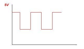

Конечно триггер Шмидта на транзисторах p-n-p.
Полевым транзистором я там сдвигаю сигнал выше к плюсу питания и поэтому триггер Шмидта удобнее делать именно такой, перевернутый.
После детектора получил такое и этот сигнал неудобно подавать на триггер Шмидта.
Уровни не те.
Хотя если его делать на германиевых транзисторах или на LM358 то можно.
Но я полевым транзистором сдвинул сигнал вверх, немного усилил и получил такое.
Главное здорово не усиливать, что бы шумы потом можно было триггером Шмидта отсечь. Что бы уровень шумов был меньше гистерезиса триггера.
Т.е. сигнал стал прижат вверху к напряжению питания.
Этот сигнал для перевернутого триггера Шмидта на p-n-p транзисторах выглядит уже нормально.
В данном случае напряжение питания+5 вольт для триггера на p-n-p транзисторах стало как бы общим проводом.

В дальнейшем передатчик модулировался пачками импульсов. Для этого генератор на логике делался по такой схеме.
Резистор R3 нужно подобрать так, что бы на выходе было целое количество импульсов.
Схема совершенно стандартная и особых объяснений не требует.

Модуляция в данном случае происходит импульсами в сотни герц от генератора на логике. Этот генератор можно сделать и на транзисторах по схеме мультивибратора.
Это только для настройки.

Само собой эти импульсы мы должны увидеть на выходе нашего приемника, но сначала передатчик не включаем. Осциллограф подключаем на выход частотного детектора. Видим шумы, что и естественно. Такое видим в любом ЧМ приемнике.
Включаем маячок. S1 замыкаем. На выходе частотного детектора видим прямую линию. У меня она на уровне 1,1 вольта.
S1 размыкаем и на выходе частотного детектора видим такую картинку.
Дальше эти импульсы нужно немного усилить и подать на триггер Шмита. После него получим нужные нам импульсы управления. Я усилил и сделал триггер Шмита на КМОП логике. Можно взять любые инвертора. Я взял К561ЛЕ10. Просто она у меня была под рукой. Само собой входы инвертора в ней нужно объединить. Первый инвертор переведен в линейный режим. Его усиление выбрано так, что бы это каскад не входил в режим ограничения. Это улучшит помехоустойчивость. Про это уже писал выше в теме.
Усиление подбирают резистором R1. Чем меньше резистор, тем меньше усиление. У меня на выходе этого инвертора получилось так, т.е. до уровня ограничения сигнал не усиливается.
С этого усилителя сигнал поступает на триггер Шмита.
На выходе триггера Шмита получаем нужный нам логический сигнал.
Как писал выше, что если на входе передатчика поставим усилитель с микрофоном, то получится радиостанция для голоса, но про это потом. Сейчас полная схема передатчика.
